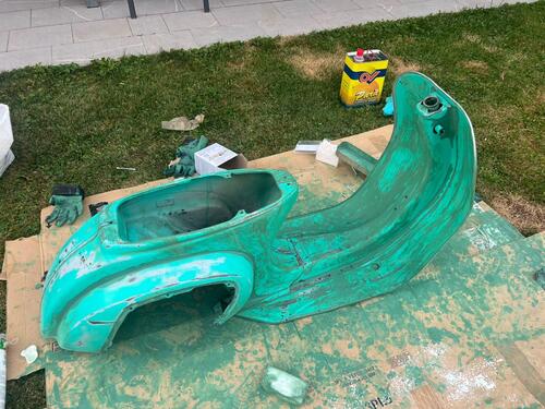

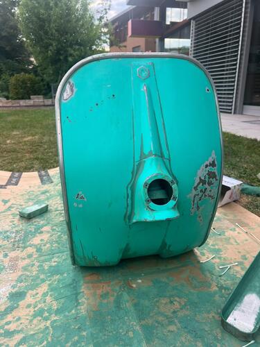

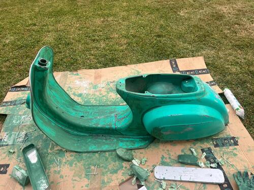

Ich habe angefangen bei meiner VNB mit Aceton den Olack freizulegen und war sehr schnell bei diesem Rot. Ist das die Grundierfarbe und das blaue der Olack? Nachdem der aufgetragene weisse Lack weggewischt wurde, kam die blaue Schicht zum Vorschein, ließ sich aber ohne Widerstand wegwischen. Geht der Olack so schnell runter?
