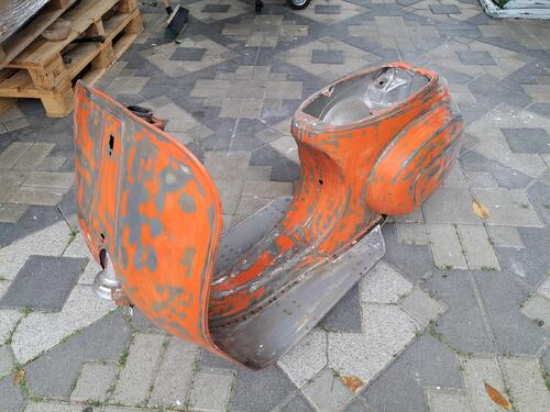

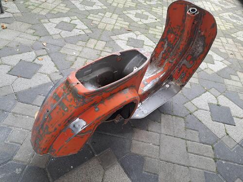

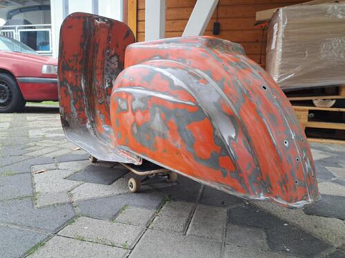

Ich habe hier auch so einen orangenen Freilegpatienten.
Nachdem ich das Topic von @hellsfuffi begeistert verfolgt habe, dachte ich mir,  zieh ich eben auch den schwarzen Schlonz einfach runter.
Die Freude auf den Olack hat sich dann ein bisschen verdünnisiert, weil er teils doof angeschliffen ist.
Naja wird es eben eine Ratte.
Nun zur Frage ich habe bisher mit 1k Beize aus dem Korrisionsschutzdepot gearbeitet. Einwirkzeit von 2 - 16 Stunden. Jeweils mit Frischhaltefolie oder an der Luft. Aufjedenfall lässt es sich nur mühseelig mit einem Holzspachtel wegschieben. Es bleiben immer klebrige reste der Grundierung hängen, die dann teils auch ziemlich hartnäckig haften bleiben.. Mit Aceton wischen habe ich schon versucht. Das geht auch nur solala.
Jetzt die Frage, gibt es noch einen anderen Mittelchen Tip?
Hier mal ein paar Bilder des Desasters:
IMG_7879.thumb.JPG.a75a9b47c4966c843fa8db21367448fc.JPGIMG_7878.thumb.JPG.3d5cff668fe2d0cfa103530f6768a1de.JPGIMG_7882.thumb.JPG.b37e06c19eb7552c1e6f54056545705a.JPGIMG_7881.thumb.JPG.de7c9dcdc52e91936d1865e4eb9a1a5e.JPG
  • Like 1
@maxo: Nach der 1K Behandlung konnte ich größtenteils nicht mit Plastik oder Holz arbeiten, weil die Kanten dort einfach zu ungenau sind, den Ülack hats dort auch einfach verschmiert. Besser gings mit einem abgerundeten Metallspachtel, der so ca. 3 cm breit war. So einer zum Löcher zugipsen. Halt vorsichtig, weil Metall!
  • Like 1
Du hast die Bilder bei mir ja gesehen. Ich hatte wohl mehr Glück. Allerdings hab ich das Zeug auch immer über Nacht drauf gelassen. Teilweise hatte ich auch hartnäckige Stellen, so wie bei dir. Aber nicht so viele. Das Gute an der Holzspachtel war, das man mit richtig Druck arbeiten konnte.
Der Ülack wurde von der 1K Beize auch fasst garnicht angelöst, aber die Grundierung darunter. Das ganze fiel dann wie Schuppen ab.
Die restliche Grundierung habe ich mit Waschbenzin abwaschen können. Waschbenzin löste den Olack nicht an. Ich habe 5l verballert und ein paar Millionen Gehirnzellen. Läuft immrencoh gazn gutt nur biem Tppen habbe ihc ewtas Prboblmeme...
Dennoch, weitermachen. Das potentielle Ergebnis kennst Du ja :-)
  • Like 1
Ich hatte es bei mir auch mal über Nacht drauf. Meinen seitendeckel hat es leider komplett abgebeizt.
An der Backe und kotflügel ging es nochmal gut. Trotzdem relativ schwergängig, eben wie uralter Kaugummi.
Macht es Sinn als zweiten Schritt anstatt Aceton grafittientferner zu versuchen ? Oder wäre das eh schwächer wie ace?
