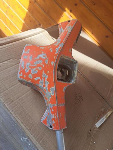

Weicon Dicht und Klebstoffentferner...
Weicht 4 Ülackschichten an und lässt das Chinablau in Ruhe... (hier in diesem Fall)
Megaschnelle Ergebnisse, kann ich nur Empfehlen... Rot, graue Grundierung, blau, dann braue Grundierung und dann China
jetzt vom ÜLack befreit... bereit zum aufarbeiten...
Gut hängt wohl wie so oft auch von den Ülacken ab... aber das Zeug in diesem Falle echt empfehlenswert... vorallem lässt es sich super einfach aufsprühen schön dickflüssig und mit wenig Druck. Das ist ne relativ saubere Sache und es haftet sehr gut durch die Viskosität
Bearbeitet von Piloti Speciali
