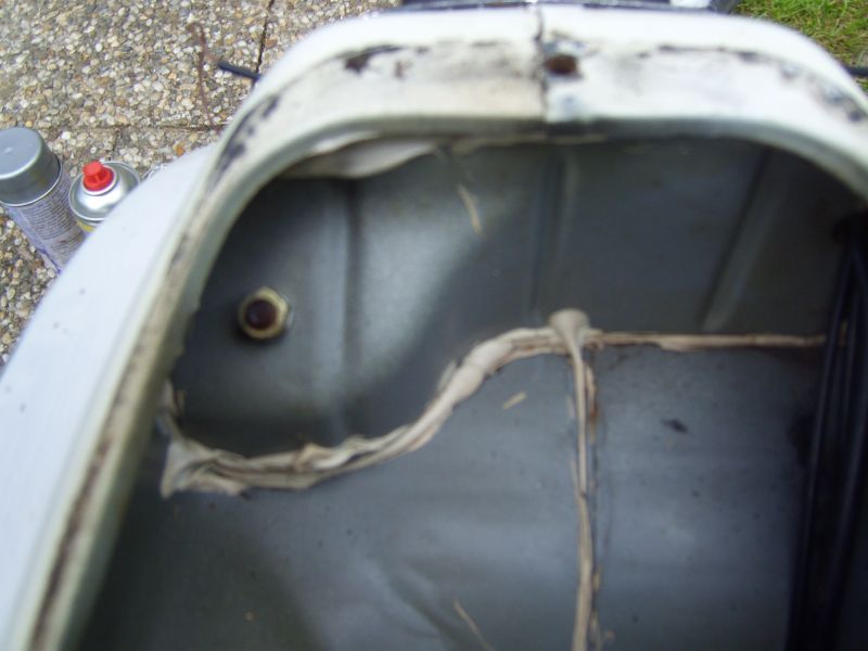

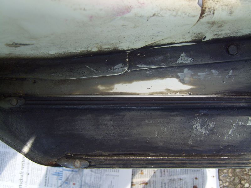

Hier mal ein Foto des Trittbretts, da wo Weiss durchkommt habe ich Aceton genommen.
Werde nun erstmal versuchen es anzuschleifen und dann wieder mit Aceton freilegen

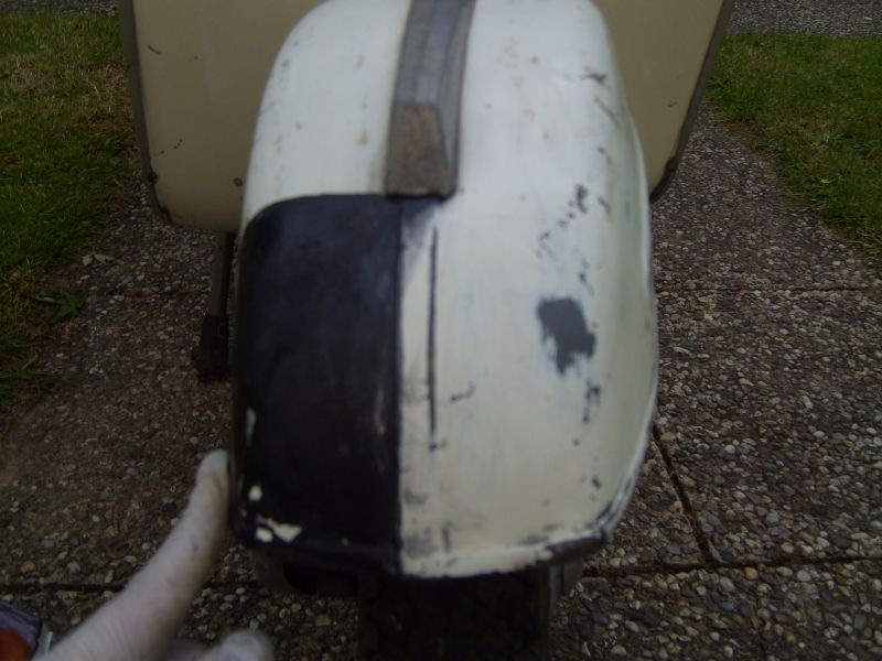

Am Kotflügel ging der schwarze Lack gut mit Aceton ab.

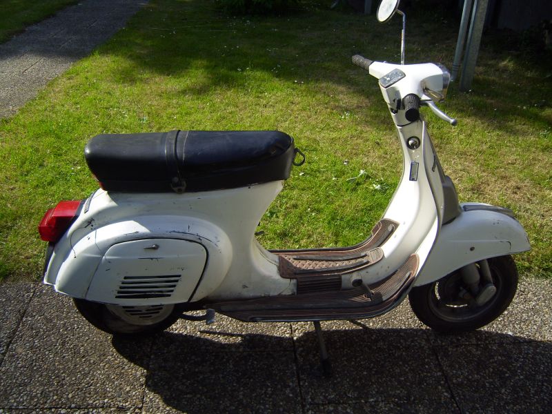

So ist der Stand der Dinge bisher
post-24026-030059600 1305019279_thumb.jp
Von vorne
post-24026-028982400 1305019715_thumb.jp

Hier auf der oberen Hälfte habe ich angefangen freizulegen, wie man sehr gut erkennen kann.
Und danach:
(Linke Seite angefangen)
(Da sieht man auch blaue Farbe durchschimmern)

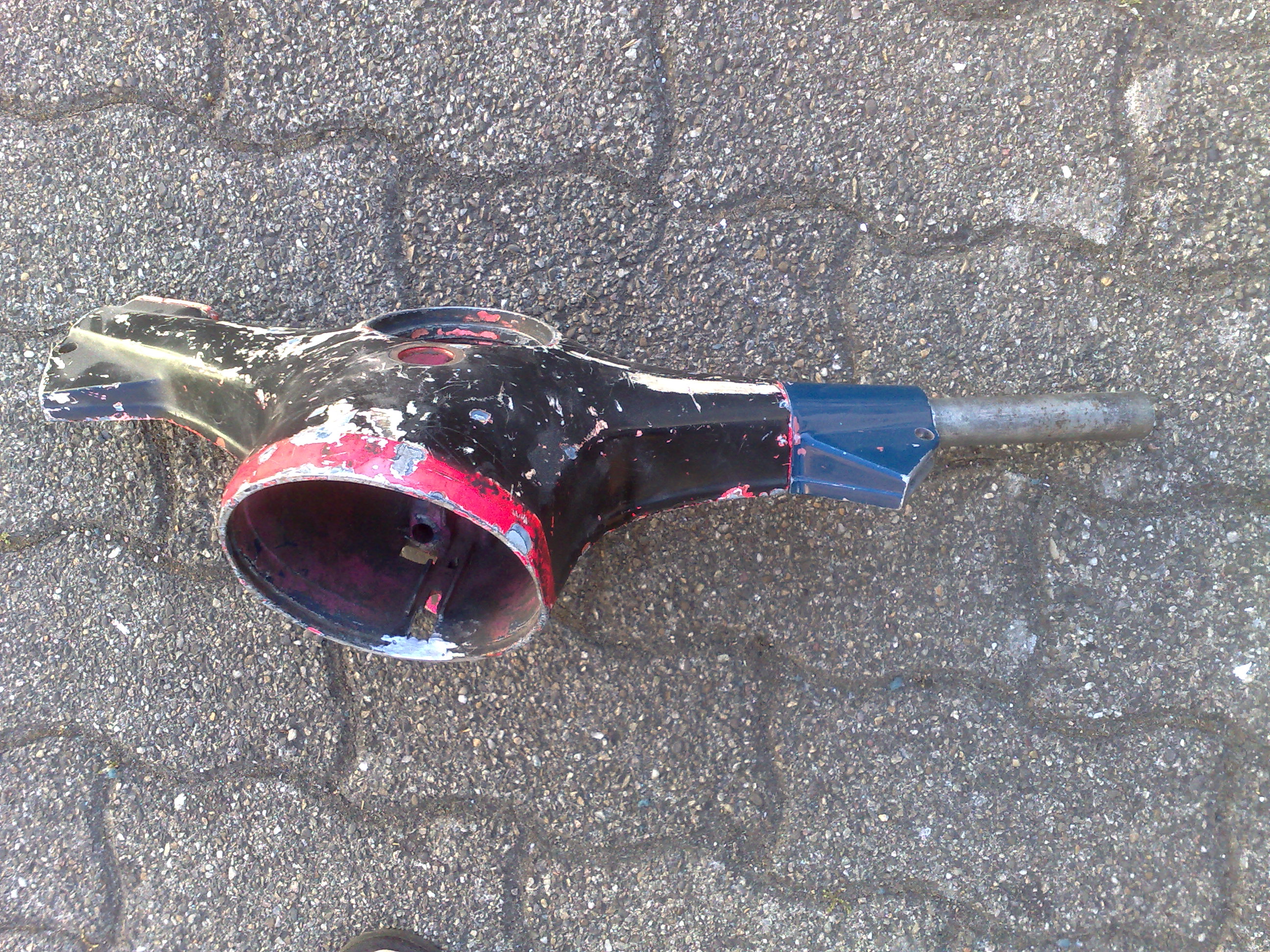

Der Lenkerkopf -->> unter den Lack sind so oxidationsgänge :wacko: , ich hab da etwas angst wen ich da poliere das mir die lackschicht wegbricht ,aber wie dann auf Glanz bringen
Link zum Bild , kann man dann auch schön vergrößern

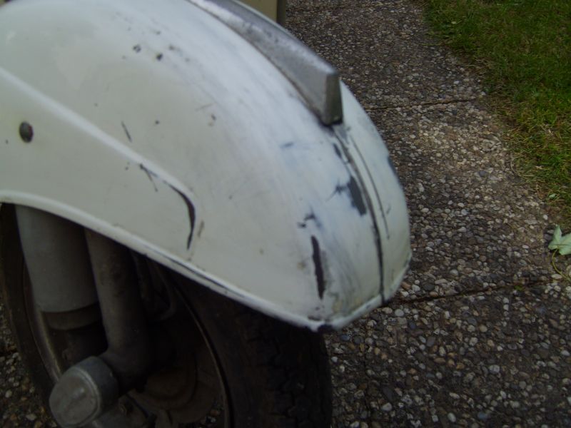

Problem 2
der Vorbesitzer hat da irgendson zeugs raufgeschmiert , sieht aus wie ne Lasur ,scheint es aber nicht zu sein weils tw sehr gut hält , Aceton hab ich schon getestet , bringt leider nichts -->> soll ich da vorsichtig schleifen ??
Link zum Bild

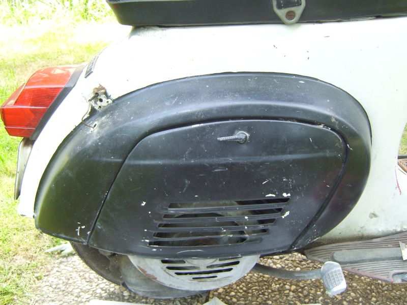

Es fehlt noch ein Koti, Motorklappe, Rücklicht, Nr.Tafel.
Bis jetzt gibts nen Lenker, Schaltrohr und einen Tank.
Mein Koti ist Ü-Lack und die Motorklappe Silber. Also nur bedingt brauchbar
falls sich nix findet.
...der Vorbesitzer hat da irgendson zeugs raufgeschmiert , sieht aus wie ne Lasur ,scheint es aber nicht zu sein weils tw sehr gut hält , Aceton hab ich schon getestet , bringt leider nichts -->> soll ich da vorsichtig schleifen ??
Wirst um die vorsichtige Handpolitur wohl net drumrum kommen. Halt gaaaanz vorsichtig...
ACE-Lappen auflegen ging auch nicht (so ein paar Minuten)?
Setta Grafitty-Ex probiert?
Dann gäbs noch den Obi-Abbeizer, oder doch schleifen.
Würde aber eher vorher min.den Grafitty-Ex probieren bevor du schleifst.

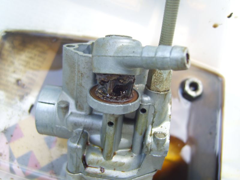

'95 war der Hobel das letzte mal angemeldet, der Vergaser war völlig verschleimt:
post-24026-097138100 1305305467_thumb.jp
Zündfunke ist schonmal da ;-)

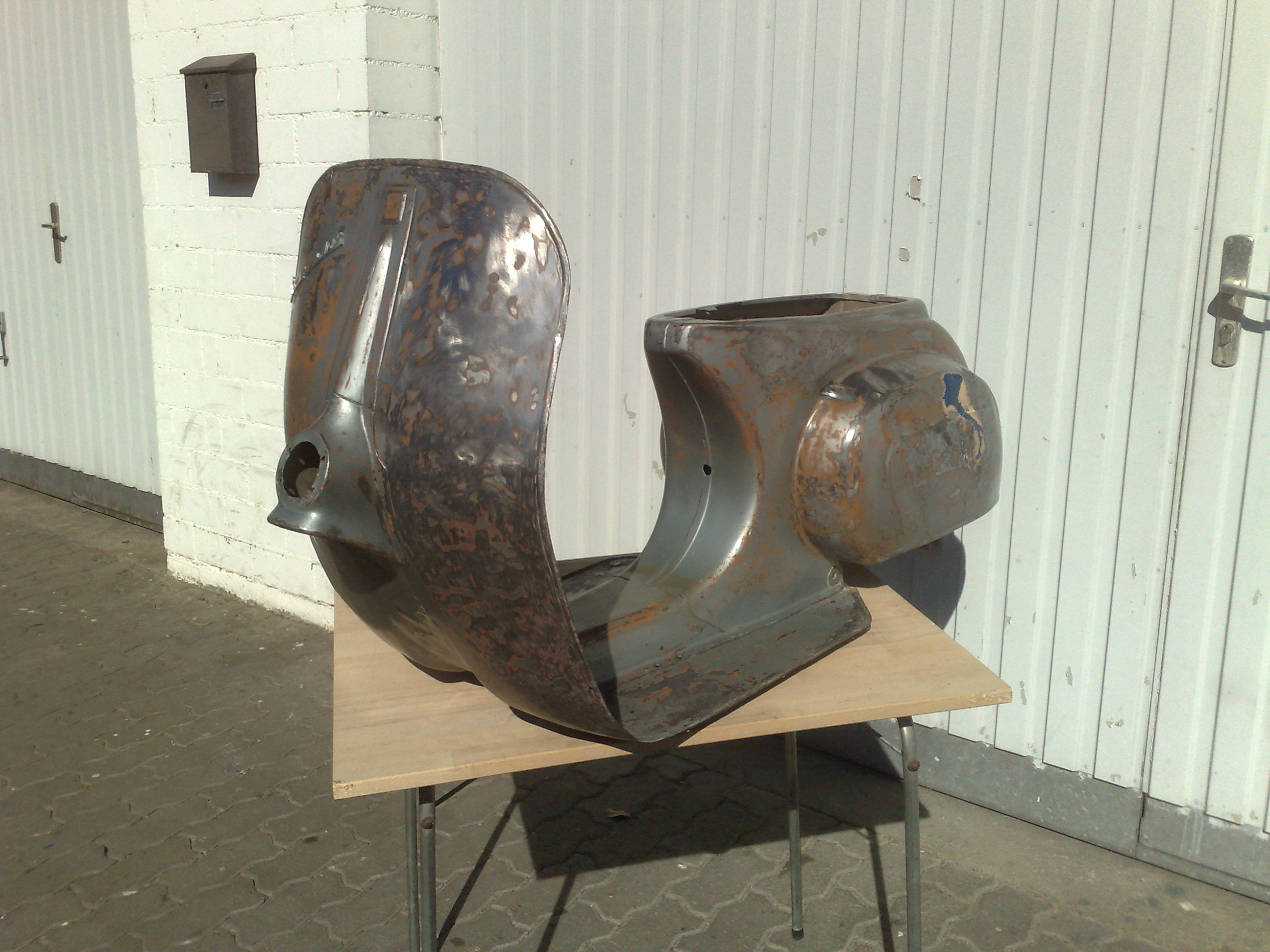

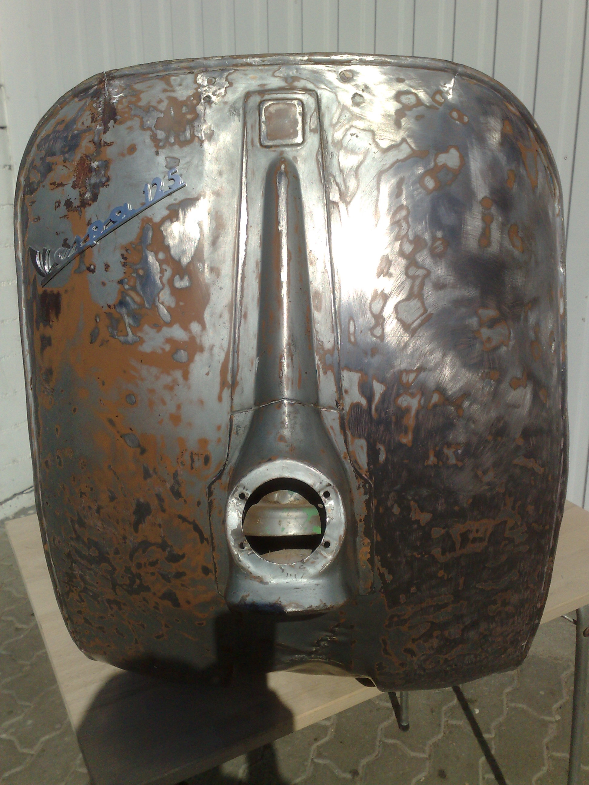

...wo fang ich an...

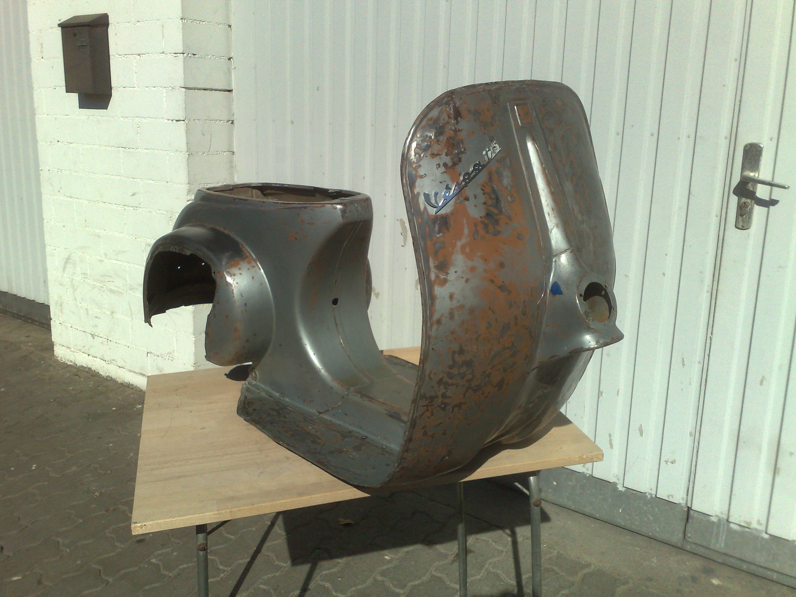

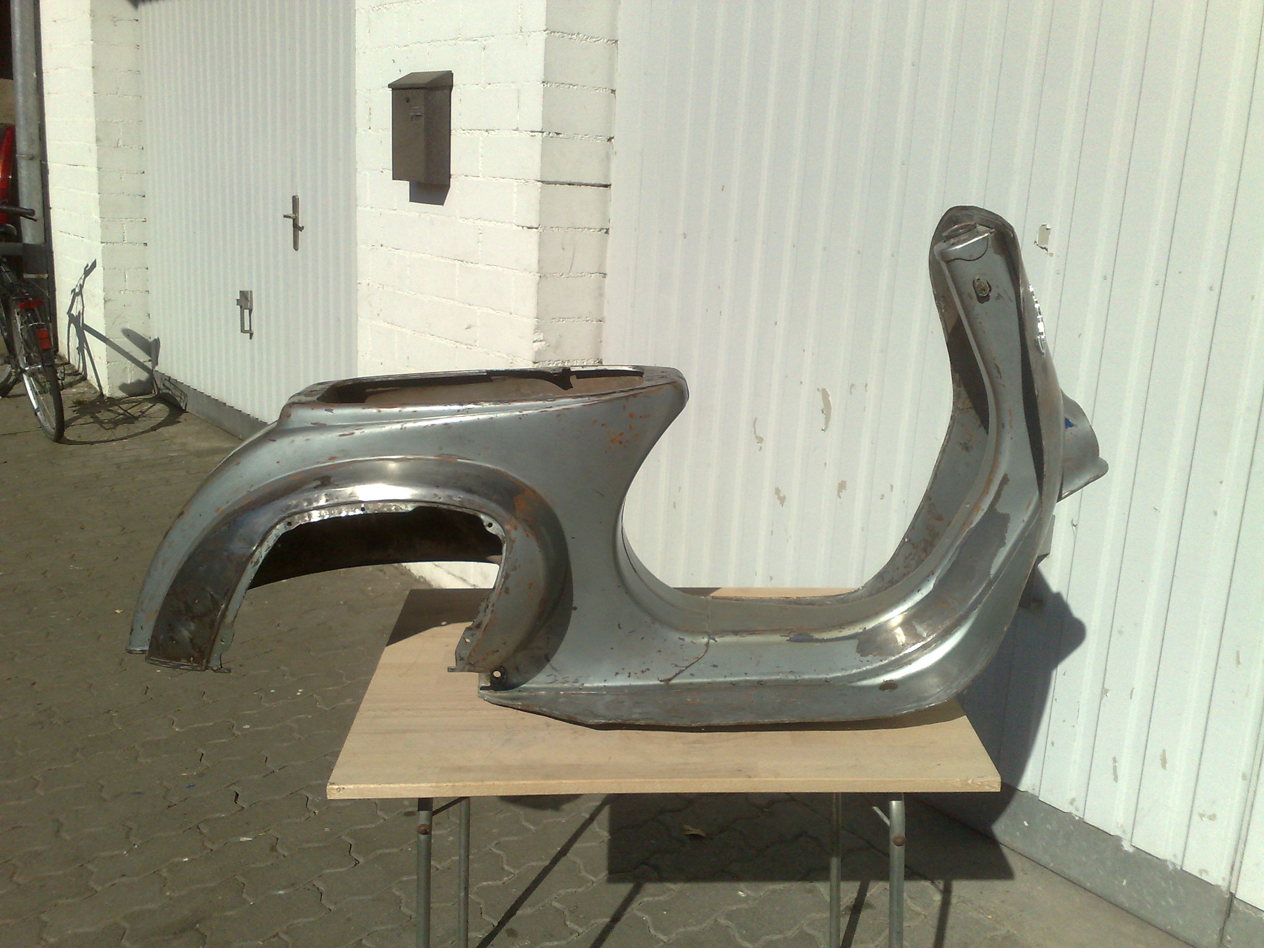

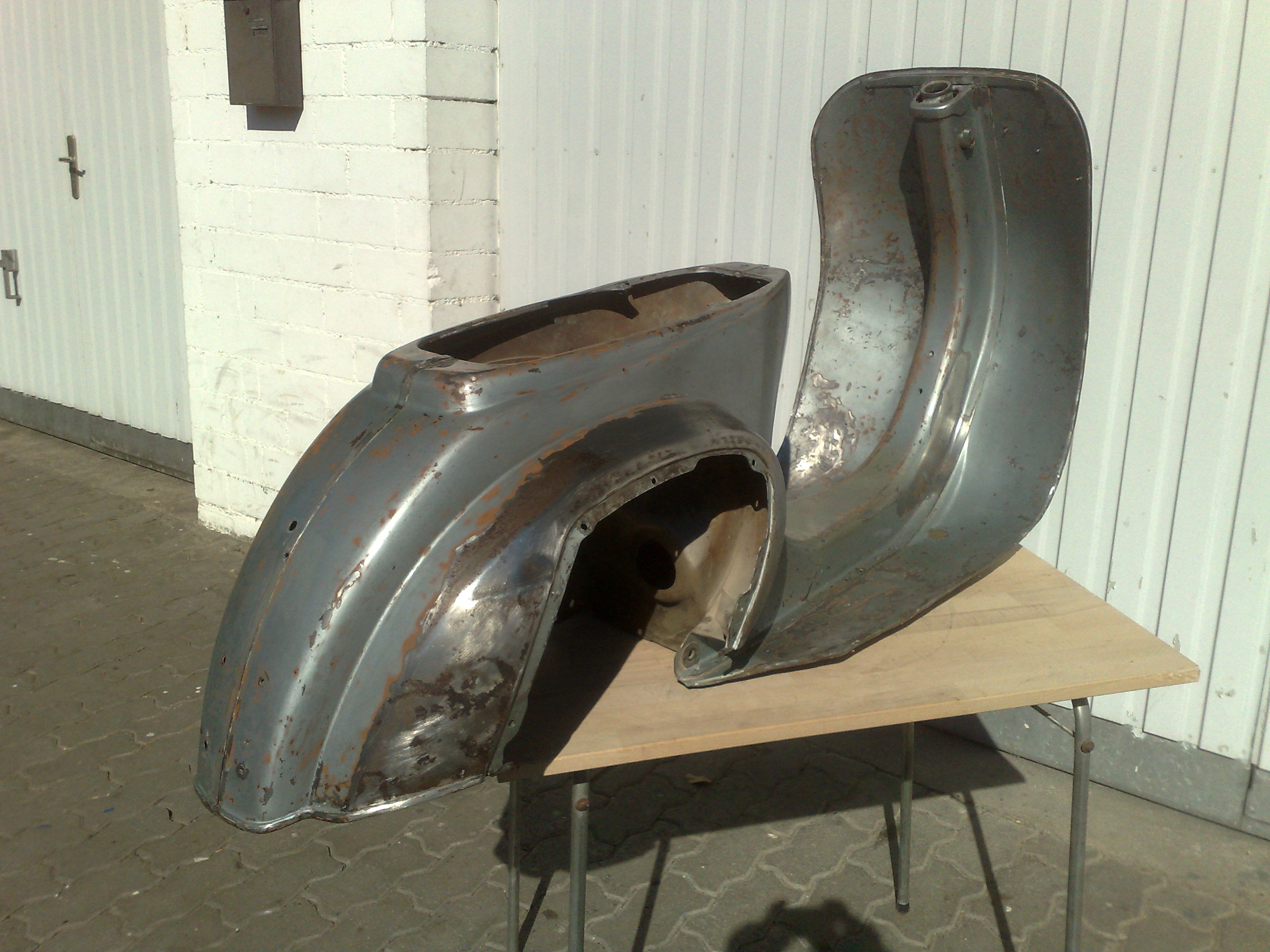

Nu ist alles runter was nicht drauf gehört:
Gold, kompl.Roller
Schwarz, stellenweise
Füller gelb, kompl.Roller
Spachtel rosa, ziemlich viel
Spachtel grau, eher wenig
Grün, vereinzelt
Unterbodenschutz, Beinschild/Trittbrett innen kompl.
Blau 2-K, kompl.Roller

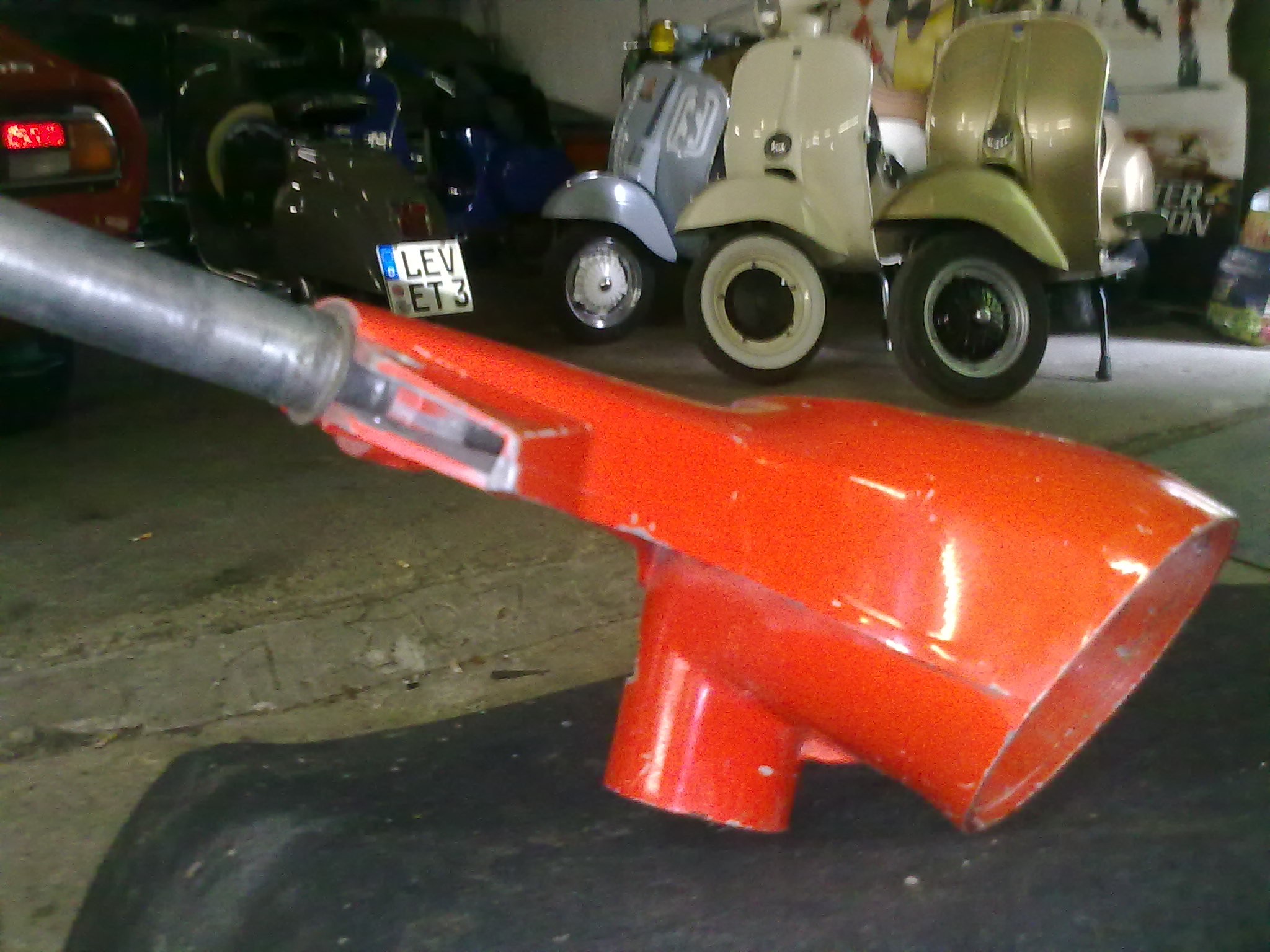

Hab zwar freigelegt, aber nix an der Nuova sondern an der ETS-Banane.
Irgendwie wäre der Pott auch ne hübsche Kombi so zusammen gesehen...
(Sorry, net richtig scharf)

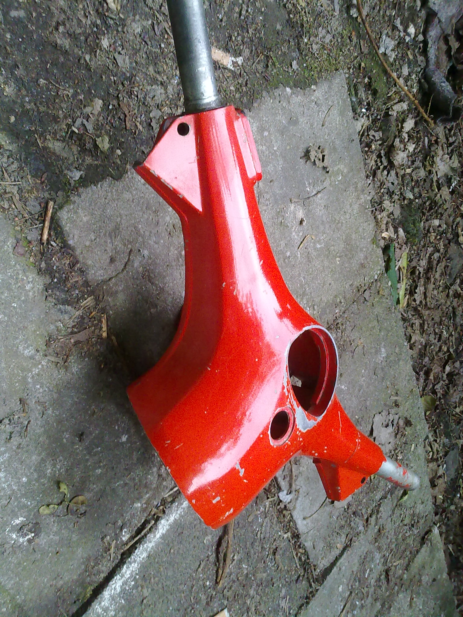

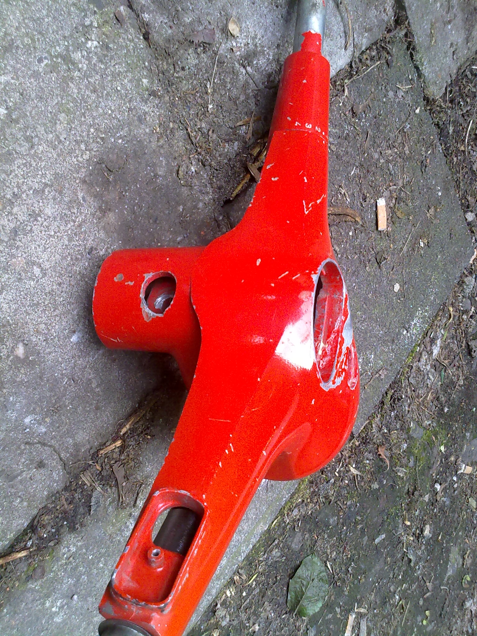

Hi ihr Freileger,
Hab hier noch nen PV / ET3 Lenkkopf in rot/orange.
Falls jemand so was sucht bitte melden. Würde 1:1 gegen einen anderen tauschen. Sonst geht er auch zum strahlen.
Hebelaufnahmen soweit okay, nur an der Klemmschraubenaussparung hat jemand irgend nen Scheiß fabriziert.
Denke das es O Lack ist da die Zahlen der Gänge, und der Punkt noch in weiß sind.

Ich hätte da was zum tauschen:
Den Steg vorne an der Klemmschraubenaussparung hab
ich schweißen lassen. Danach mit dem Dremel angepaßt.
Innen wo die Klemmschraube läuft muß noch geringfügig
nachgearbeitet werden.
Schaltrohr ist O-Lack :wacko: Hab kein anderes.
Keine Ausbrüche sonst.
Was meinst?
So, mich hats doch gejuckt...
Hab gestern und heute poliert.
Hab da meinen weichsten Polierschwamm genommen.
Man hätte um Schleifkrazer zu entfernen, erstmal feiner schleifen müssen.
Da bei mir aber nimmer viel Farbe drauf ist, hab ich diesen Durchgang
ausgelassen und gleich poliert. So ist zwar einiges von nahem sichtbar,
dafür gibts mehr Blaumet. Das nehm ich dann in kauf.
Durch das Polieren sieht man den rosa Spachtel in den Krazern nicht mehr so.
Ich lass das ersma. Wenns mich stört kann ichs immer noch wegmachen.
Will ja kein Lebenswerk daraus machen. :thumbsup:
Die Farbe und Grundierung sowie der Rost sind jetzt dunkler geworden.
Ich finds ne starke Optik, find ich voll lecker :-):wacko:
Nu ´n paar Bilders, seht selbst:
