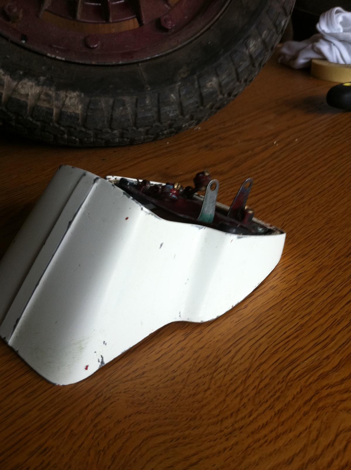

Hallo Leute,
ich bin hier ganz neu dabei und habe nach ein wenig einlesen heute begonnen an meiner V50S den O-Lack freizulegen. Begonnen habe ich mit dem Rücklicht. Ich habe erst mit einem Lappen, getränkt in Terpentin das Rücklicht vorbehandelt und dann mit einer kleinen Spachtel die 4 oberen Lackschichten abgeschabt. Auf dem original weiss befindet sich eine Grundierung (In den Fotos grünlich) durch welche ich die Lackstärke gut einschätzen konnte. Das ganze ließ sich relativ gut entfernen. Am Schluss ordentlich mit Terpentin und einem Reinigungsschwamm abgeschrubbt, dann ist auch die Grundierung verschwunden.
Was sagt ihr dazu?? - Mir gefällts. Leier hat die Prozedur ca. 4 Stunden gedauert und ich kann mir nicht vorstellen das ich mit dieser Methode größere Teile der Vespa freilegen kann.
Was würdet ihr mir empfelen? Sollte ich mit Grafiti - Entferner oder Aceton arbeiten. Am Lenkkopf ist die Schicht aus alten Lacken nocheinmal dicker! :wacko:
Über Tipps würde ich mich freuen!
Mfg, der Andi
Den Innenbereich des Rücklichts werde ich auch noch freilegen.
post-26577-071060300 1307997152_thumb.jp
post-26577-077396200 1307997176_thumb.jp
post-26577-091750400 1307997209_thumb.jp
post-26577-025807500 1307997242_thumb.jp
post-26577-021544800 1307997248_thumb.jp
Bearbeitet von andolino
@andolino:
Ist das ne österreichische 50s ?
Wäre sonst die erste deutsche die nicht in Europablau (Hellblau) ist, die ich sehe/kenne.
Mit Terpentin....ist dann die vorsichtige Methode. Kann man fast nix falsch machen. Alles richtig gemacht.
Ist, denke ich, eins der schwächsten Mittel. Aceton würd ich dann erstmal nicht nehmen,
ist eins der stärksten. Kannst mal mit Nitroverdünnung probieren. Das dürfte dann ca.
in der hälfte der Zeit gehen. Am Lenker würde ich noch nicht bei gehen.
Mach erstmal an anderen Stellen, die sind einfacher.
Die Alu-Gußteile sind nicht grundiert, somit geht der O-Lack auch mal ganz schnell "mit" ab.
Ansonsten schönes Ergebniss :wacko:
Mach mal nen Bild vom kompl. Roller.
Das hellblaue aufm ersten Bild ist auch Ü-Lack?
Marianne meint noch, das Grafitty-Ex auch ne gute Lösung sein könnte.
Bearbeitet von Kebra

Oxyblock ist ja kein Rostumwandler - sondern Konservierung.
Um das Metall blank zu bekommen sollest Du "cream ex" verwenden ( vom Korossionsschutzdepot - hat mitlerweile aber einen anderen Namen ! ) - ist auf phosphorsäurebasis und geht wirkich nur den Rost an - und das Ergebnis ist blankes Blech ...
verwende ich immer für Kleiteile - funzt echt gut.
Grüsse
G.
  Am 19.6.2011 um 15:06 schrieb crisu:
hmhm, der erste versuch mit dem oxyblock macht mich nicht soo zufrieden. es is zwar die oberste schicht vom rost weg, aber von blank eher keine spur.
werds an den groben stellen nochmal auftragen und schaun was passiert!
oha, du hast das aber ganz schön dick aufgetragen!!! Ich glaube bei der dicke bleibt das Rosa sichtbar, wenn es mal hart ist! Würde ich definitiv dünner draufpacken!
Ich pinsel das so dünn auf, das es durchsichtig und nicht rosa ist!
  Am 19.6.2011 um 20:34 schrieb winniwinter:
hm naja mag sein, aber ich habs beim ersten durchgang auch ziemlich dick aufgetragen. auf den braunen stellen is das über nacht gut eingezogen und war kein rest zusehn und auf den angepatzten lackierten stellen hab ichs mit nem fetzen wo ein wenig bremsenreiniger oben is, gut abbekommen.
