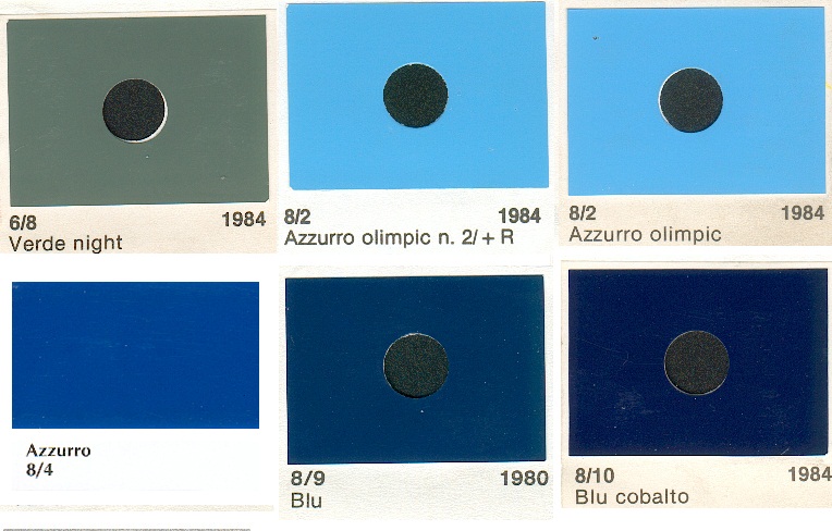

  Am 21.11.2020 um 17:19 schrieb Pholgix:
Hi,
hat jemand eine Idee was das für ein Lack ist?
P125X Baujahr 1981, Kontaktzündung, Scheizer Modell
Ich habe mit 275 blu marina von MAX Farben nachlackiert (mittig), dummerweise ist es NICHT 275 blu marina, was echt ärgerlich ist...
Ausgebleicht erscheint unwahrscheinlich, das Fzg hat erst 9000 km und stand fast immer drin. Unter Gummis etc. sieht der lack gleich aus.
Hab viel mit Lacklieferanten telefoniert, aber komm nicht weiter, weil ein kalibrierter Farbvergleich am Monitor ja nicht möglich ist.
Bevor ich noch 5 weitere Dosen bestelle: Kann man das per Ausschlussverfahren bestimmen? Es muss ein etwas hellerer Lack sein. Vielleicht erkennt das ja jemand auf den Fotos (mittiger Fleck ist 275)
Zur Auswahl stehen, soweit bin ich mittlerweile, folgende:
azzuro 8/4 --> könnte passen ist aber für PK?
blu 299 --> könnte passen auch vom Jahr her
P8/10 BLU COBALTO 7003 --> vermutlich zu dunkel
7004 azzurro fjord --> ist viel zu hell
p8/12 blu spazio 7005 anno 1985 -->ist wohl deutlich zu dunkel
7006 ist das 275 blu marina-->passt nicht
evtl. hat ja jemand von euch so eine Karre rumstehen und kann sie mal mit viel Licht fotografieren?
Kennt sonst noch jemand ne Farbe die in Frage kommt?
Zusätzlich habe ich noch den Kleber am Rahmen neben der Batterie gefunden:
"vernice a corpo" müsste Rahmenlack heissen oder? Aber die Nummer sagt mir gar nichts: müsset 1349 oder 1348, evtl. auch 1248/9 sein...
Ach ja: Die angebrochene und fast volle Dose 275 wäre übrig und versende ich gegen Erstattung der Unkosten (10er):
Aufklappen
Hi will das hier mal noch auflösen:
Mein Lackierer hat das Glasurit System und hat in seinen alten Karteien tatsächlich die Farben blue marina 275 UND 8/9 gefunden. Das sind zwei unterschiedliche Farbtöne, was ich vorher nur erahnt habe. (auf dem Bild sieht man als nachlackierten Teil die 275)
Ich habe zwei dieser blue marina 8/9 PXen aus 1979 und 80 und der 40 Jahre alte, leicht aufpolierte Originallack hat perfekt zu den von Glasurit neu lackierten Teilen gepasst! Geht doch nichts über einen guten Lackierer, der die Muse hat, sich mit dem Thema zu beschäftigen :cheers:
