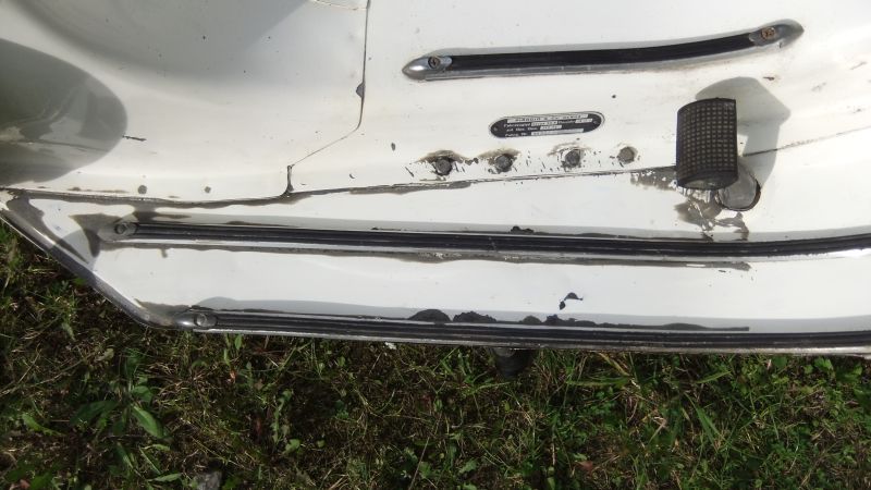

Die richtigen Problemstellen liegen am Trittbrett, hier war dick Spritzspachtel drauf, was ja nichts gutes verheisst.
Inzwischen konnte ich auf der Bremspedalseite aber einiges freilegen.

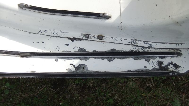

Die andere Seite ist leider nicht so schön:
vorher:
post-24026-041632500 1314717023_thumb.jp
Mittendrin:
post-24026-003032000 1314717075_thumb.jp
Aktuell:
post-24026-049894500 1314717083_thumb.jp
Bei dem Trittbrett besteht handlungsbedarf, da werde ich wohl die Leisten abnehmen und im Winter dann mal schweissen.
Von unten sieht es gar nicht so schlimm aus. Von daher versuche ich das Trittbrett partiell auszubessern.
Eigentlich müsste man den Haufen ja komplett beilackieren (Backen, Koti und Trittbrett) aber ich lass es erstmal so. So wird in wenigstens niemand klauen :wacko:

"Eigentlich müsste man den Haufen ja komplett beilackieren (Backen, Koti und Trittbrett) aber ich lass es erstmal so."
Mit dem komplett beilackieren wäre ich vorsichtig. Hat, ich glaub FlorianD wars, gemacht.
Sah am Schluß nicht mehr wirklich wie beilackiert aus sondern eher wie neulackiert.
Da fehlt dann einfach ein bissl Patina um authentisch rüberzukommen.
Was du machen kannst:
Leisten runter und unter diesen dann lackieren, also nur das was nicht sichtbar ist.
Im Sichtbereich dann mit Owatrol versiegeln. So will ich das bei der Nuova machen.
Das bissl an Backen und Koti....des is ja so gut wie nix. Nur Konservieren!
