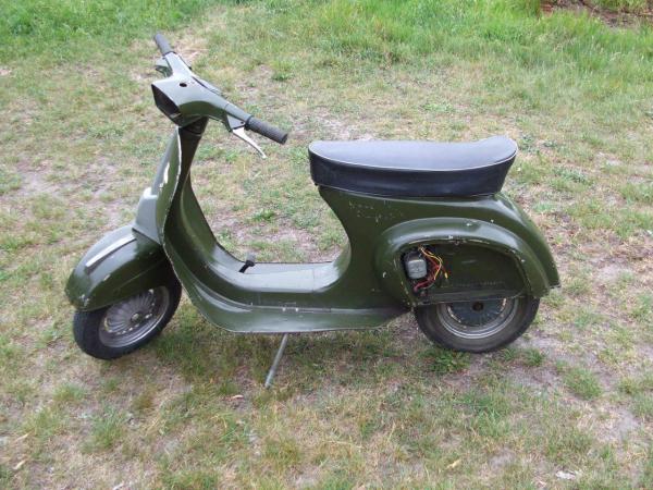

Servus Ablackfreaks
wollte euch mal ein Projekt zeigen bei dem Ablacken und Beilackieren
Sache war.
Hab die 76 er Elestart überlackiert gekauft und wollte sie eigentlich strahlen aber
der Bundeswehrlack ging relativ leicht runter.
nur mit Baumarkt- Abbeitzer
der Gesamtzustaand war sehr schön, habe mich aber zum Beilackieren entschlossen
weil Tank, Motorklappe nicht im O-lack waren.
hab am Beinschild vorne Links
Motorklappe
Tank
Blinkerlöcher hinten lackiert.
Trittbrett , Heck, Body der Rest alles Orginallack..
den Motor hab ich rausgeschmissen, wer da was braucht kann sich melden...
hier das Ergebnis

Schön geworden und nicht zu viel lackiert :wacko:
Der Rahmen hat um die Klappen rum kleinere Lackirritationen.
Die würde ich, zumindest im Ansatz, auf den Klappen weiterführen.
Gerade die Kanten sind ja oft vom runterfallen "angeknabbert".
@Marc , Bertram & Andi
danke euch, find auch das es sich gelohnt hat. Mit der
Beilackiererei ist es ja immer so ne Sache. In diesem Fall waren die Stellen
einfach und die Lackanalyse 100 %. Das macht es halt leichter.
Grüße Bernd
