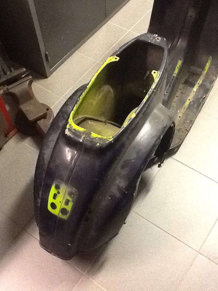

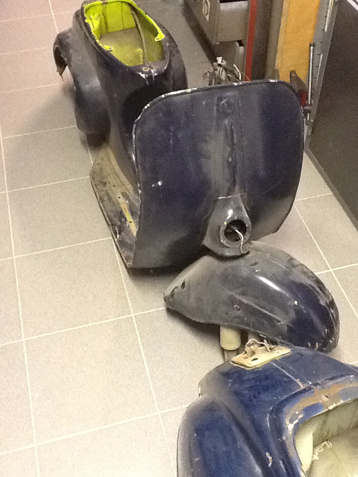

Kebra Geschrieben 7. Januar 2012 Autor Teilen Geschrieben 7. Januar 2012 (bearbeitet) @Kebra,Ach komm, du brauchst doch die Herausforderung . Zeig mal ein Bild ...Bilder vom Rahmen?Ich such grad mal welche raus......gefunden... Sind wohl die einzigsten Bilder, auf denen man O-Lack erkennen kann. Meine Erwartungen schraube ich herunter, so kann ich nicht so arg enttäuscht werden.Ich denke auf´m Trittblech wird nichts mehr zu finden sein. Bearbeitet 7. Januar 2012 von Kebra 1 Link zu diesem Kommentar Auf anderen Seiten teilen Mehr Optionen zum Teilen...

ANDY81 Geschrieben 7. Januar 2012 Teilen Geschrieben 7. Januar 2012 oh Kebra Du bist drauf :wacko: , suchst Dir schon immer die ganz ganz harten Fälle aus bin schon wieder sehr gespannt! Link zu diesem Kommentar Auf anderen Seiten teilen Mehr Optionen zum Teilen...
Kebra Geschrieben 7. Januar 2012 Autor Teilen Geschrieben 7. Januar 2012 Na ausgesucht hab ich mir den nicht.Der stand in Imola herrenlos rum. Bevor ihn jemand wegschmeißt hab ich micherbarmt und ihn mitgenommen. Ein innen rostfreier Tank war auchnoch dabei. Link zu diesem Kommentar Auf anderen Seiten teilen Mehr Optionen zum Teilen...
Zeckbert Geschrieben 7. Januar 2012 Teilen Geschrieben 7. Januar 2012 Kebra, du bist der Mann der Guten Taten. Da würde ich auch die Erwartungen runterschrauben, aber du hast ja viel Erfahrung und bist dickfellig was sowas angeht.Wird bestimmt, hast ja auch schon einen guten Teil der Anbauteile, von daher lohnt es sich bestimmt. Link zu diesem Kommentar Auf anderen Seiten teilen Mehr Optionen zum Teilen...
dorkisbored Geschrieben 7. Januar 2012 Teilen Geschrieben 7. Januar 2012 Bei so nem Rahmen wäre mir meine Zeit echt zu schade...das Ding gehört gestrahlt damit da wieder was ansehnliches draus wird :wacko: Link zu diesem Kommentar Auf anderen Seiten teilen Mehr Optionen zum Teilen...

vespafabi Geschrieben 7. Januar 2012 Teilen Geschrieben 7. Januar 2012 Bei so nem Rahmen wäre mir meine Zeit echt zu schade...das Ding gehört gestrahlt damit da wieder was ansehnliches draus wird der meinung bin ich ehrlich gesagt auch. bei deiner nuova war die blechsubstanz an sich wenigstens noch einigermaßen ansehnlich. hier sind es am rahmen einfach zu viele ecken die geschweißt/ausgetauscht werden müssten um den rahmen ansehnlich zu machen.....da ich einfach mal davon ausgehe, dass die noch überlackierten stellen auch nicht im bestzustand rauskommen werden (also ähnlichkeiten zu deinen vorhandenen anbauteilen aufweißen würden), wäre ich dafür den rahmen komplett zu strahlen, sauber zu richten und neu zu lackieren. anschließend würde ich das nachpatinieren angehen. so passt es wenigstens vom zustand her besser zusammen. das nachpatinieren an sich finde ich persönlich auch ne ziemlich knifflige aufgabe die man auch als herrausvorderung sehen kann.......hat halt leider nichts mit lecker duftenden lösungsmitteln zu tun Gruß Fabi Link zu diesem Kommentar Auf anderen Seiten teilen Mehr Optionen zum Teilen...
Kebra Geschrieben 7. Januar 2012 Autor Teilen Geschrieben 7. Januar 2012 @tensch:Ja, wenn nix geht feines Schleifpapier. 800/1000er sollte es sein.Wenn du nur den Spachtel runtermachen willst, könntest auch gröberesnehmen. Mußt dann nur früh genug auf feines umsteigen.@fabi/dork: Nee ich strahl nicht :wacko:Erstmal was freilegen....bin ja froh, das ich damals nicht mehr zum strahlen gekommen bin.Und ich denke schon, daß noch O-Lack zu finden ist.Ne, keine Ace-Orgie. In geschlossener Garage (bei dem Wetter) ist das net gut.Aber wer weiß mit was der Schrott runtergeht.Mir ist auch klar, das ich einiges schweißen und dengeln muß.Dann, wenn schon, nur Beilackieren und Nachpatinieren.Auf das Nachpatinieren freu ich mich schon und will einiges ausprobieren.......und dann natürlich wieder mit unnötig vielen Bildern hier zumüllen :wacko: 1 Link zu diesem Kommentar Auf anderen Seiten teilen Mehr Optionen zum Teilen...

dorkisbored Geschrieben 7. Januar 2012 Teilen Geschrieben 7. Januar 2012 naja...jedem das seine...aber wenn ich da von unten die aufgesezten/angesetzten Bleche sehe...die fehlende Materie etc.aber Du machst das schon Link zu diesem Kommentar Auf anderen Seiten teilen Mehr Optionen zum Teilen...
