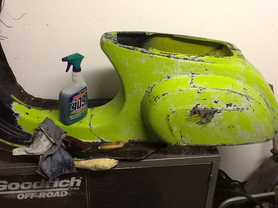

So in der Art. Zum lacken einfach zu kalt.
Die Limonade war auf jedenfall wie "Slush Puppy" :wacko:
Hab aber neulich den 1°Rahmen in die Bastelgarage geholt.
Gefällt mir bei näherer Betrachtung momentan nicht wirklich.
Abgesehen von den ewig vielen Lackschichten bin ich mir der O-Lack Farbe
nicht mehr so schlüssig. So nen wirklich eindeutiges Europagrün ist das nicht.
Eher Grau. Bisher siehts ein bissl nach beige aus, Aber gibts die in beige?
Ich dachte eher nicht.
Hier unter den großen Abplatzern. Nur das was locker runter ging.
Schleifprobe hab ich noch keine gemacht.

Hmm nach Eurpoagrün sieht es echt nicht oder noch nicht aus :wacko: , grau wäre mir auch nicht bekannt nur das Silber aber so sieht es auch nicht aus.
Bearbeitet von ANDY81
@Kebra: Ziemlich genauso sieht der Lack bei meiner Europagrünen aus, wenn noch (wahrscheinlich graue) Grundierung drauf ist, durch die der Lack aber schon durchschimmert. (Das letzte Bild meine ich) Da würde ich mal mit Aceton und Topfschwamm vorsichtig den Lack rausarbeiten.

Doch Grau gibts bei der 1°. Silber dagegen nicht.
Ist aber auch bei den Lackschichten mit dabei :wacko:
@Tillmann:
Da bin ich aber beruhigt.
Nur die O-Grundierung ist Nussbraun und nicht Grau.
Meine Felgen haben allerdings hellgraue Grundierung.
Waren aber an einer 1° dran.
Hi,
ich hab mich vielleicht falsch ausgedrückt, ich meinte dass der O-Lack bei mir genau so aussieht, wenn noch nichtoriginale (graue) Grundierung drauf ist. Diese Grundierung ist bei mir aber nicht deckend, sodass man schon erkennen kann ob darunter Europagrün oder Nussbraun ist. O-Lack und drüberlackierte Grundierung ergeben zusammen bei mir genau diesen Farbton vom letzten Bild.
Ich würde deshalb darauf tippen, dass der Olack auf dem letzten Bild noch nicht ganz freigelegt ist, und noch eine (evtl besonders hartnäckige) Schicht Grundierung drüber ist. Deswegen der Hinweis auf den Topfschwamm.
Meine Felgen haben übrigens auch eine graue O-Grundierung, scheint so zu stimmen.
Viele Grüße,
Tillman

Das läßt ja hoffen. Ja, sieht nach Grundierungsschleier aus
und ist noch nicht alles weg...
