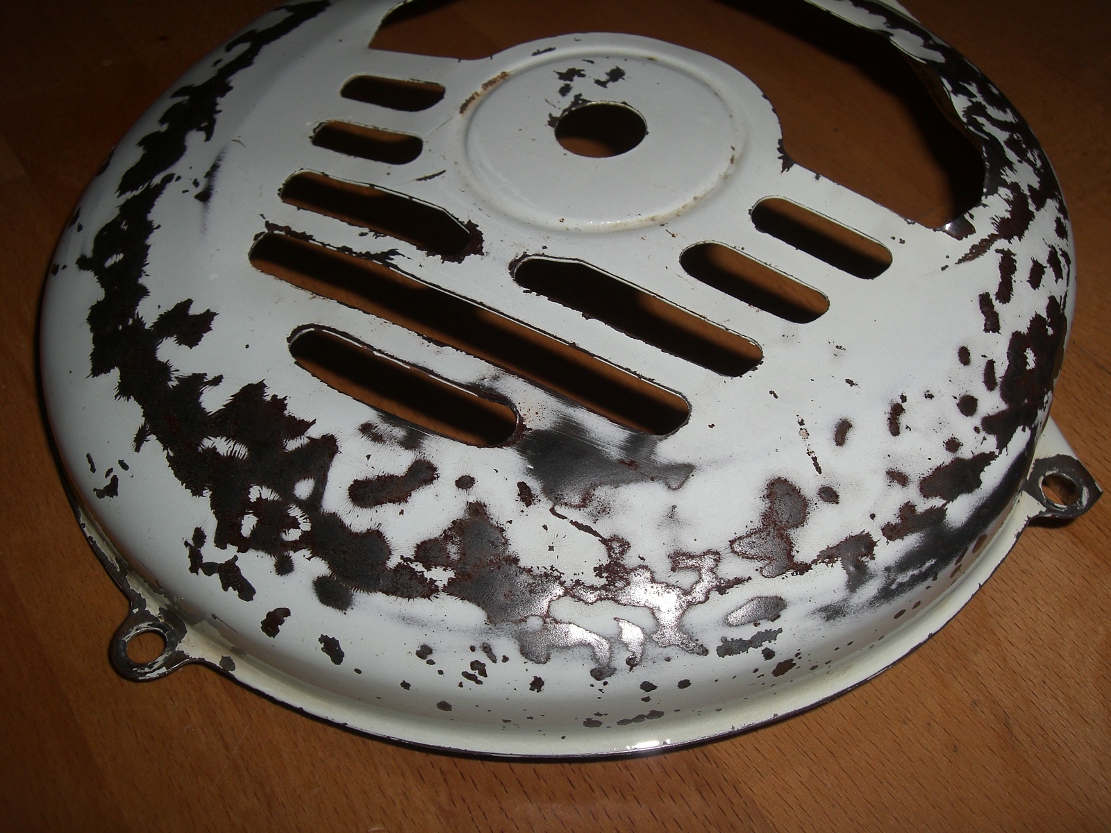

ich hab noch eine Frage und zwar hab ich jetzt mal alles fertig geschliffen und wür jetzt dann mit protewax drüber gehn. allerdings sind bei der lüraabdeckung einfach zu viele roststellen, so dass ich sie komplett mit protewax übersprayen muss. dann würde man aber doch die kratzer drunter sehen, oder nicht?
ich könnte ja dann später nur das protewax polieren aber nicht den lack (der noch gut ist)

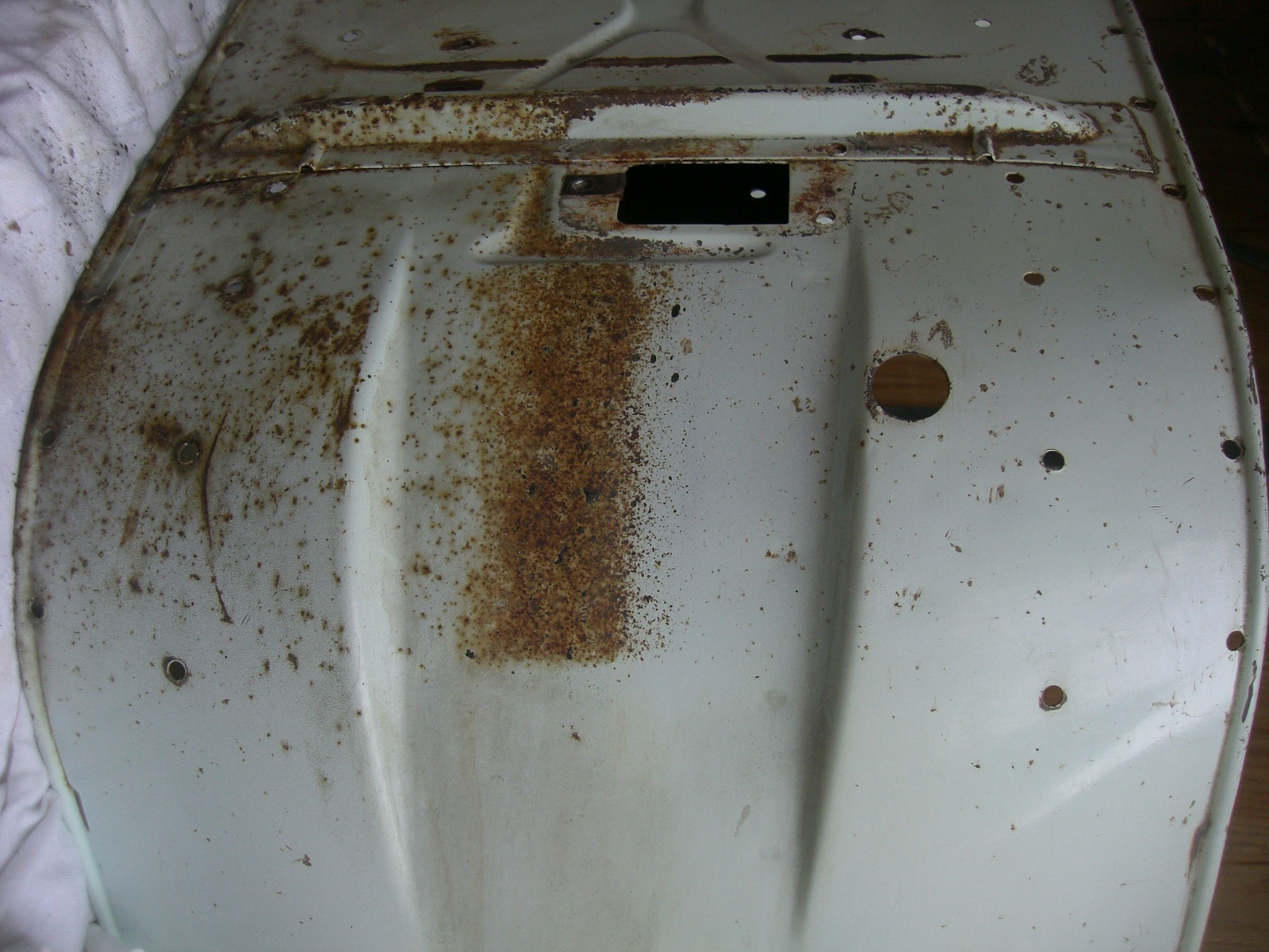

Ich komm nur langsam voran. Hier mal ein Bild vom Unterboden. Oben mit Schleifpaste behandelt, unten noch nicht
*klar da geht noch mehr :crybaby:
Das Protewax selbst polieren bringt dir nichts, meine Aussage hatte sich eher darauf bezogen das du wenn du schon kleinere Stellen mit Protewax versiegelt hast ruhig mit drüber polieren kannst und das dem Protewax nichts ausmacht.
Polier den Lack auf der Abdeckung nach Lust und Laune, mach es mit Silikon-Enferner wieder sauber und knall Protewax drüber, dann passt das schon, und Kratzer darf man bei ner O-lack Karre ruhig sehen, meinessehrachtens ;)

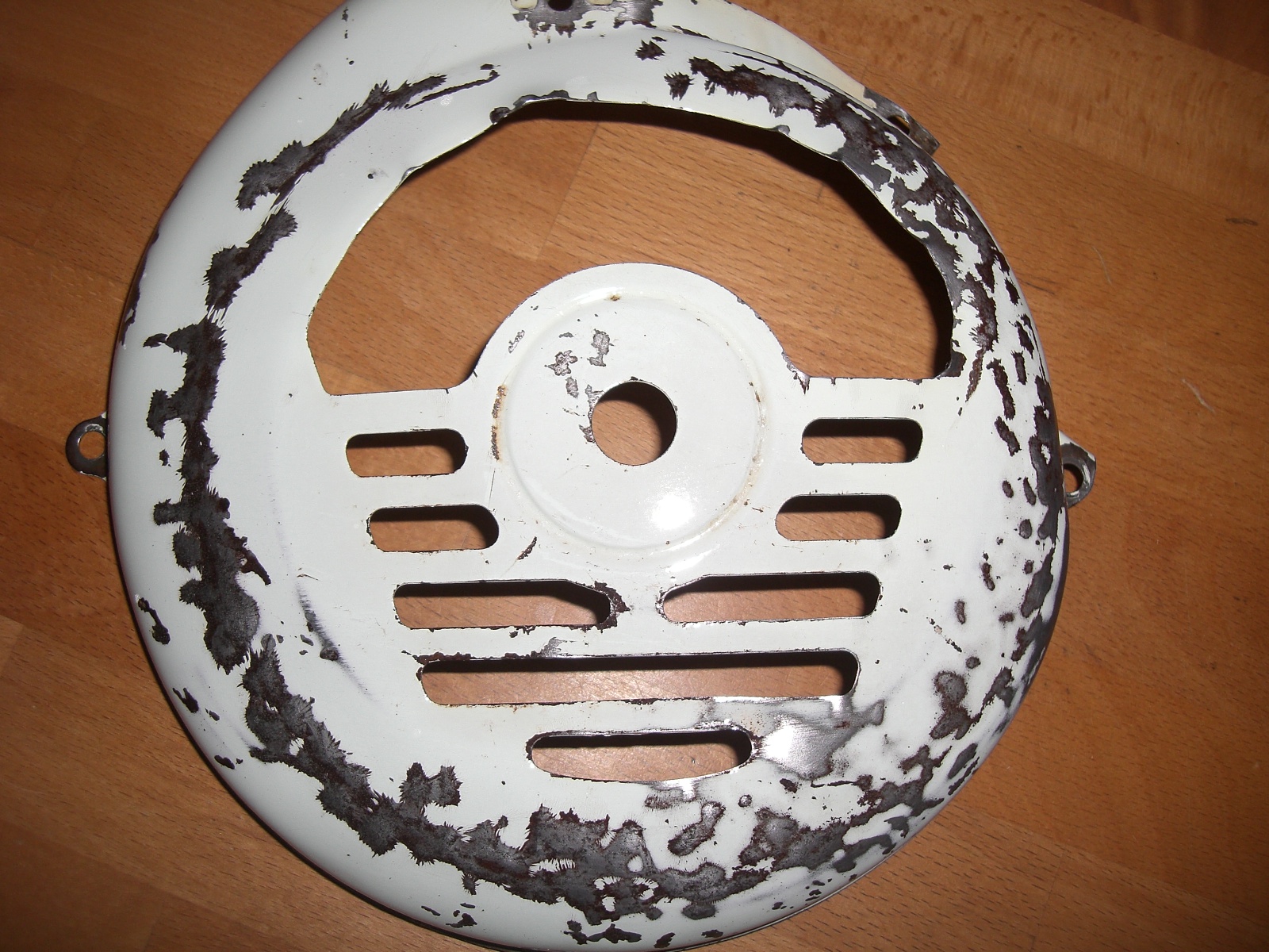

Hallo stage6,
hab jetzt mal die Lüraabdeckung geschliffen, poliert, mit Silikonentferner gesäubert und dann mit Protewax bearbeitet. Das Ergebnis kann sich wirklich sehen lassen.
Hier mal vorher- nachher Bilder
*was vorher und was nachher ist sollte glaube ich erkennbar sein :thumbsdown:
