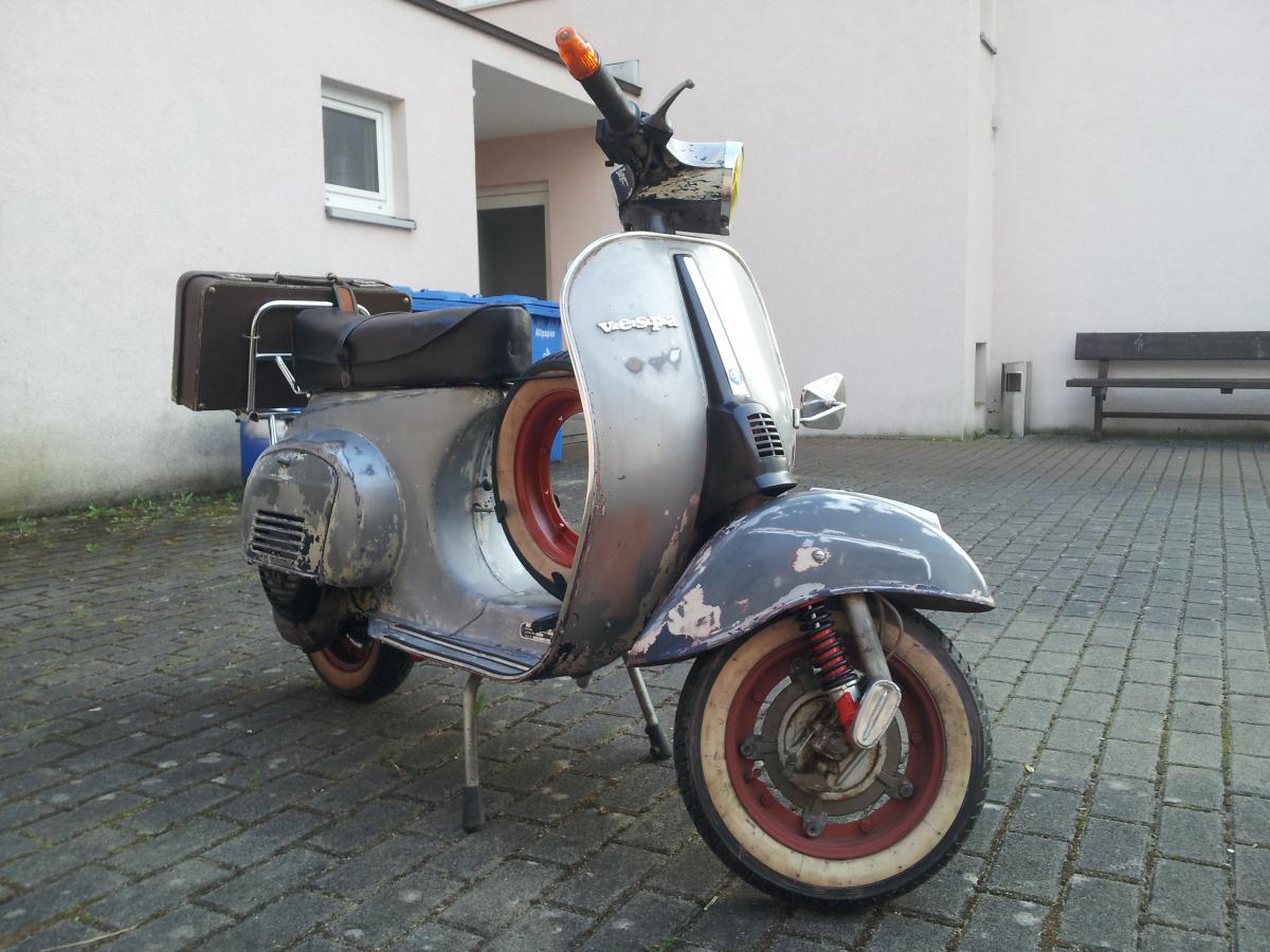

Servus Allerseits! Nachdem ich bislang mehr in Ü-Lack gemacht habe, steht nun das erste ernsthafte O-Lack-Projekt an, nachdem ich letztes Wochenende im Nachbardorf günstig ne Gay-T aus der Garage ziehen konnte.
Nach alter Väter Sitte möchte ich dieses Projekt für die geneigte Leserschaft nun dokumentieren, bzw. mir Tipps, Ermahnungen und Hinweise zum Vorgehen abholen.
Ausgangspunkt ist hier keine Freilegung. Die Karre steht ganz brauchbar im O-Zustand. Leider ist das Trittbrett vergammelt, weshalb hier eine Beilackierung samt Nachpatinierung ansteht, worauf ich den Schwerpunkt legen möchte. Weiterhin gilt es, den O-Lack zu konservieren und der Rostentwicklung an anderen Stellen entgegenzuwirken.
Zunächst mal der Ausgangspunkt. So sieht sie gerade aus:
post-27149-0-32392400-1335250097_thumb.j
post-27149-0-57853500-1335250054_thumb.j
post-27149-0-17786200-1335250055_thumb.j
post-27149-0-38808500-1335250056_thumb.j
post-27149-0-99967800-1335250056_thumb.j
post-27149-0-95575700-1335250097_thumb.j
post-27149-0-92076500-1335250053_thumb.j
post-27149-0-99978800-1335250052_thumb.j
post-27149-0-94870300-1335250055_thumb.j
An den Trittleisten hat Luigi auch schonmal rumgepinselt...
post-27149-0-14327800-1335250058_thumb.j
post-27149-0-63545200-1335250095_thumb.j
post-27149-0-71270300-1335250096_thumb.j
Fortschritte werden zeitnah dokumentiert :wacko:. Bisschen muss sie allerdings noch warten, bis die Fuffi über den Tüv ist.
Edith ruft hinterher: Azurro Aquamarina, BJ. '67...
