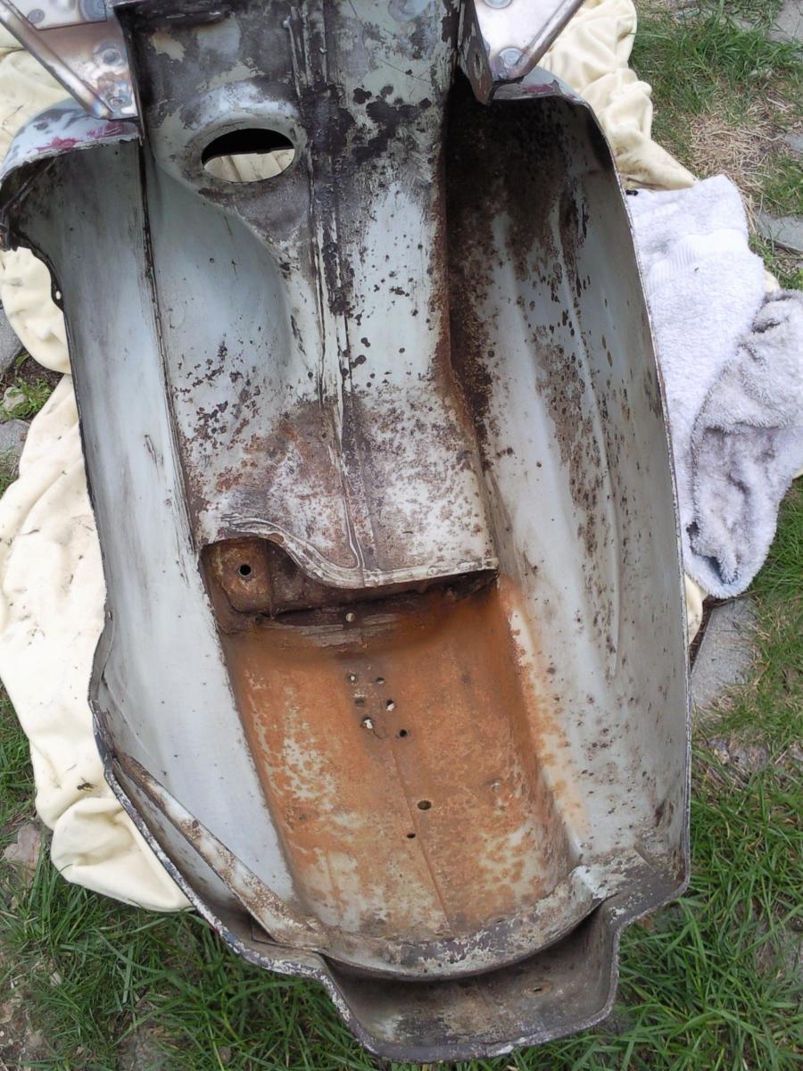

Wie würdet Ihr diesen Motorraum behandeln? Hatte in der Mitte bereits angefangen zu schleifen und wollte kritische Stellen eigentlich auf's blanke Blech runter schleifen und dann versiegeln. Das wird in den Ecken allerdings nicht möglich sein... Kann ich da auch gleich mit Rostumwandler ran oder ist dafür zu viel/tiefer Rost vorhanden?
LG

Ich finde im Motorraum bietet sich Oxyblock an.
Muß nicht oft erneuert werden und da unten drunter kommt man ja auch nicht so oft dran.
Außerdem ist es ein bissl wie ne Schutzschicht und nicht nur Öl.

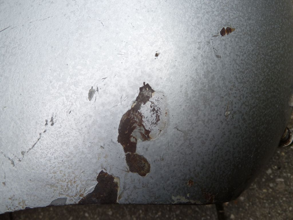

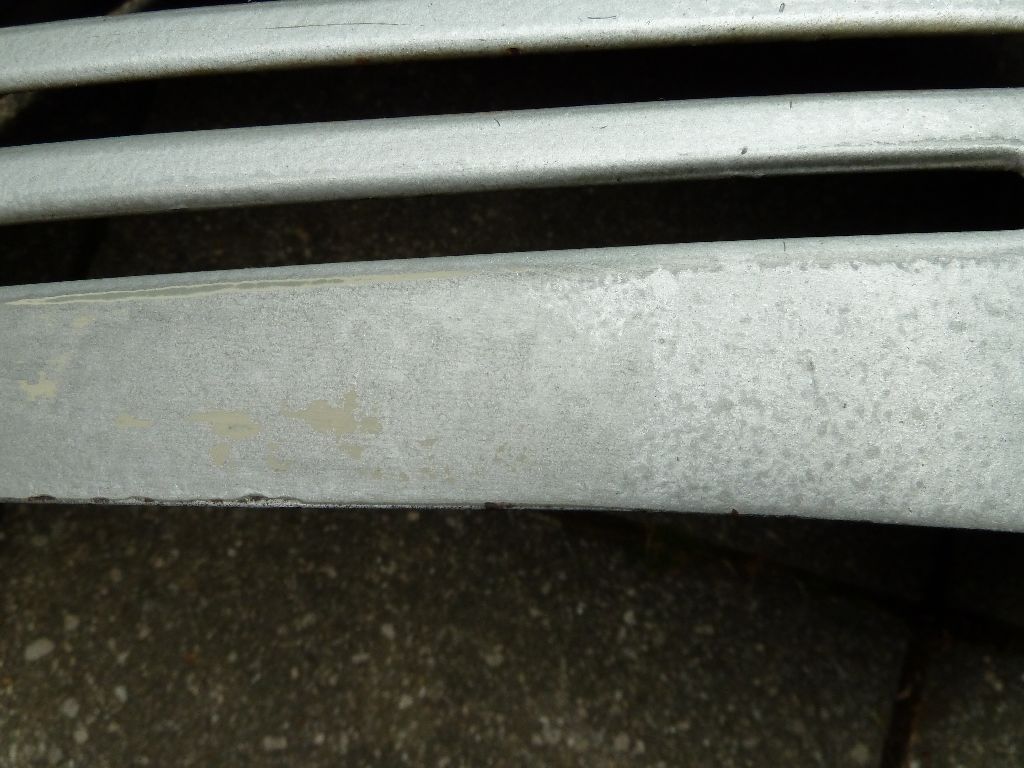

Hallo Zusammen,
hab mir eine GS3 geholt und angefangen den O-Lack freizulegen.
Am Durchstief ist O-Lack unter den Trittleisten sichtbar, da wurde anscheinend abgeklebt und einfach drüberlackiert. Ich vermute dass es sich um Felgensilber handelt. Habe nun mit Aceton und reiben ein ca. 5x5cm großes Stück zwischen den Trittleisten freigelegt, der O-Lack ist nicht angeschliffen.
Hab heute mal an der Backe rumprobiert und denke das da kein O-Lack mehr drunter ist, könnt ihr das mal bitte checken:
Spachtelmasse?
Ist das rechts neben dem Rost bevor es wieder dicker wird O-Lack?
Hier gings mit Nitro z.T. gleich bis auf die Grundierung runter, ist das dazwischen vielleicht noch O-Lack?
Lackabplatzer
Gesamteindruck, bin mit 1200 Nassschleifpapier überall leicht drüber...
Tu mich halt schwer zwischen dem Ü- und O- Silber zu unterscheiden. Nehme aber an das an der Backe nichts zu holen ist, am Rahmen sieht es wie beschrieben gut aus.
Danke, Gruß Stefan

Als erstes würde ich klären welche Farbe die O-Grundierung deiner GS3 ist.
Ich kenne mich bei den "großen" leider garnicht aus.
Den Bildern nach würde ich auf ein dunkleres Grau bis/oder Grau-Grün tippen.
Je nach Cam + Bildschirmeinstellung.
Dann muß darauf der O-Lack sein. Alles weitere ist Ü-Lack. Nur kann bei Durchschliffstellen
der Vorgänger der Ü-Schmodder auch schon direkt auf Blech oder Grundierung
draufgekommen sein. Insofern schaut man sich sowiso alle Macken am Roller am besten genau
an. Ist ein bissl so wie bei archeologischen Ausgrabungen, finde ich.
Ich würde aber deine Schleiftests nicht auf die obere Backenfläche anwenden.
Das ist genau so eine Stelle, von der ich ein paar Posts gesprochen hatte.
Mach deine Schleiftests an der Unterkante der Backe. Nicht an den Stellen wo das
Auge als erstes hinschaut. Du kennst deinen Lackaufbau noch nicht, also weißt du
noch nicht genau wann du aufhören mußt oder weiterschleifen kannst.
Mach ne kleinere Stelle an der unteren Seite. Auch wird die von dir bearbeitete
Stelle von jedem, der an der Backe mit Schleifen zu tun hatte, genau an der Stelle anfangen.
D.h. mit hoher warscheinlichkeit eine Durchschliffstelle. Sieht man immer wieder.
Ich meine, eine ungünstige Stelle zum testen.
Schleife die Farbkannten, an einer Stelle, nicht zu groß, relativ flach/schräg.
So kommen die einzelnen Lackschichten breitflächiger zum vorschein.
Hier, ich zeig das nochmal das schon gepostete Bild von der 1°:
13 Ü-Lackschichten
Ich habe hier beim O-Lack-Grau aufgehört zu schleifen um einen
Durchschliff auf die Grundierung und aufs Metall zu vermeiden.
War anhand des Lackzustandes und dem Vergleich mit der freigelegten Stelle unter der
Nase eindeutig als O-Lack zu identifizieren.
Anhand des schrägen/flachen Schliffs hab ich erst entdeckt, das zwischen Blau und Grau
noch ne dünne Schicht Schwarz ist.
An der von mir gewählten Stelle könnte man sich eventuelle Beschädigungen von
Schuhen vortstellen. Das war für mich dann ok :wacko:

Wenns die nur in Silber gab ist das beige auf jedenfall Füller oder Spachtel.
Das Freilegen von Silber bei einer SF finde ich nicht ganz einfach.
Da geht vom Silber gerne zu viel ab.
Ich hoffe bei der GS ist das besser....
Aber um zu sehen wie sie wirklich ist, wirst du um eine Freilegung nicht drumrum kommen.
Ich würde es probieren.
Die Option der Beilackierung hast ja immernoch, wenns nur die Backen sind.
Wobei beim Silber das nicht einfach ist, da meißtens die Metallikpartikel
der neueren Lacke zu grob sind.
