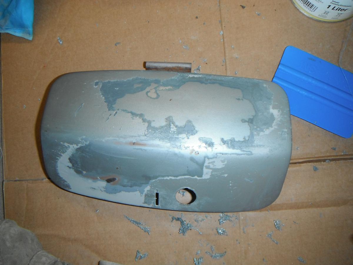

So erste Erfolge ( nach einem etwas größerem Baumarkt Einkauf)
Ich hab die Auflege Methode ( Kluhe aCETON und ca 10min gemacht ) anschließend mit einem Kunststoffspachtel runtergeschabt und dann nochmal mit ACE nachgewischt ( mein Altes Aceton hat es wohl nicht mehr geschafft, deshalb neues)
Ich hab auf musste festgestellen das da ganz schön viel Aceton verschleiß angesagt ist . Ichschau mal ob ich das Aceton nicht Günstiger in großen Gebinde bekomme ) oder weis da jemand was ???
post-13821-0-19251300-1339440824_thumb.j
post-13821-0-53408500-1339440874_thumb.j
post-13821-0-42014100-1339440957_thumb.j
post-13821-0-40264500-1339441034_thumb.j
post-13821-0-81333100-1339441104_thumb.j

  Am 11.6.2012 um 19:00 schrieb Cupracer:
hier gibt es günstiges gutes Aceton :wacko:
hab ich schon mehrfach bestellt, mit Dosierhahn auch gut zum auffüllen der guten 1Liter Blechdosen geeignet.
http://online-hut.de/shop/article_177/5-Liter-Aceton-chem-rein.html?pse=apq
