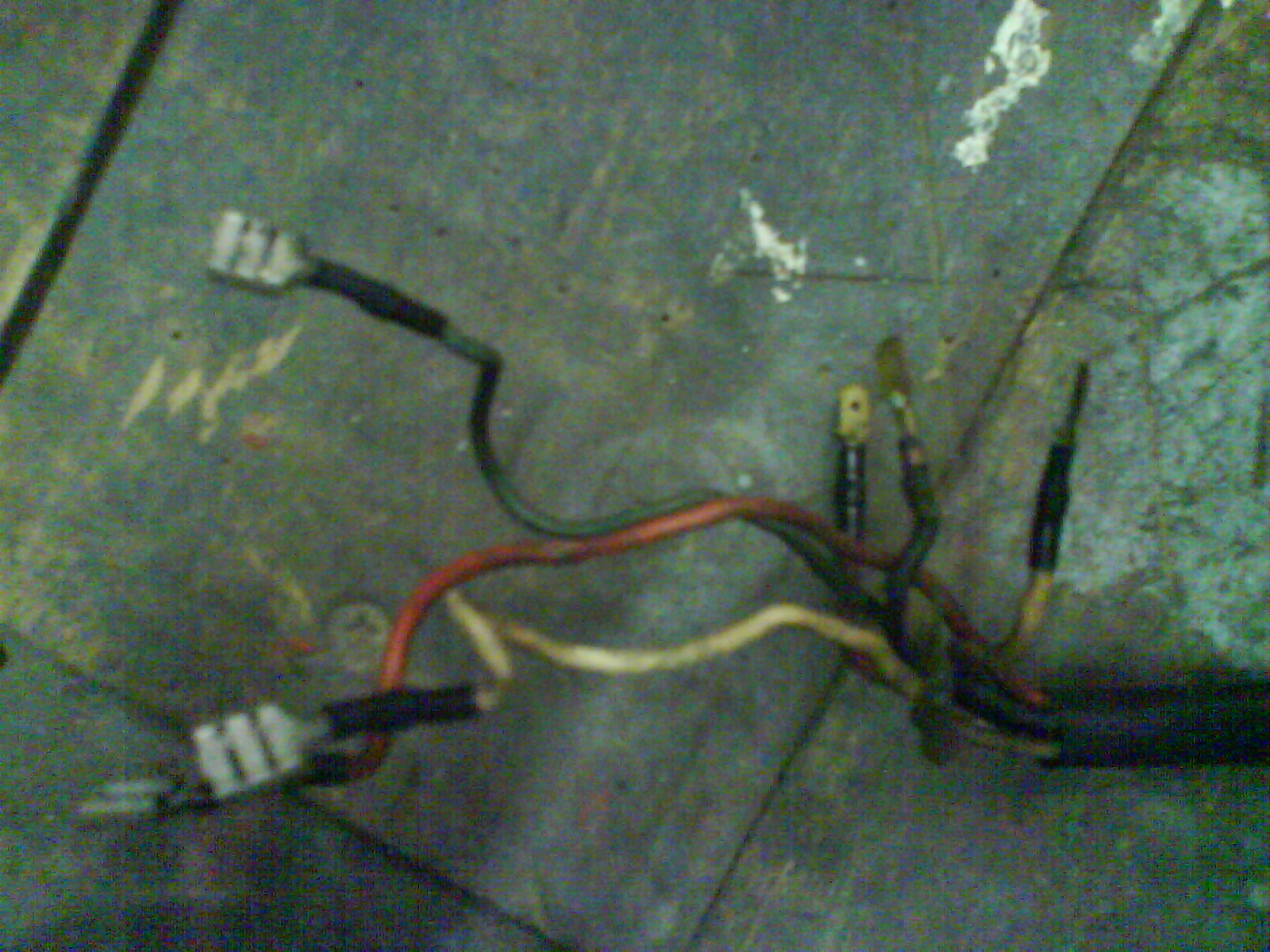

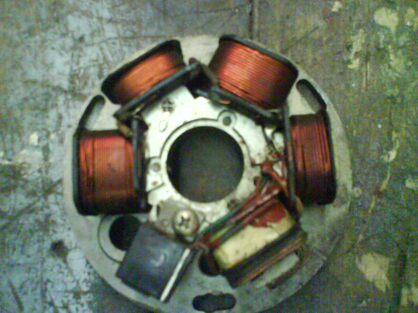

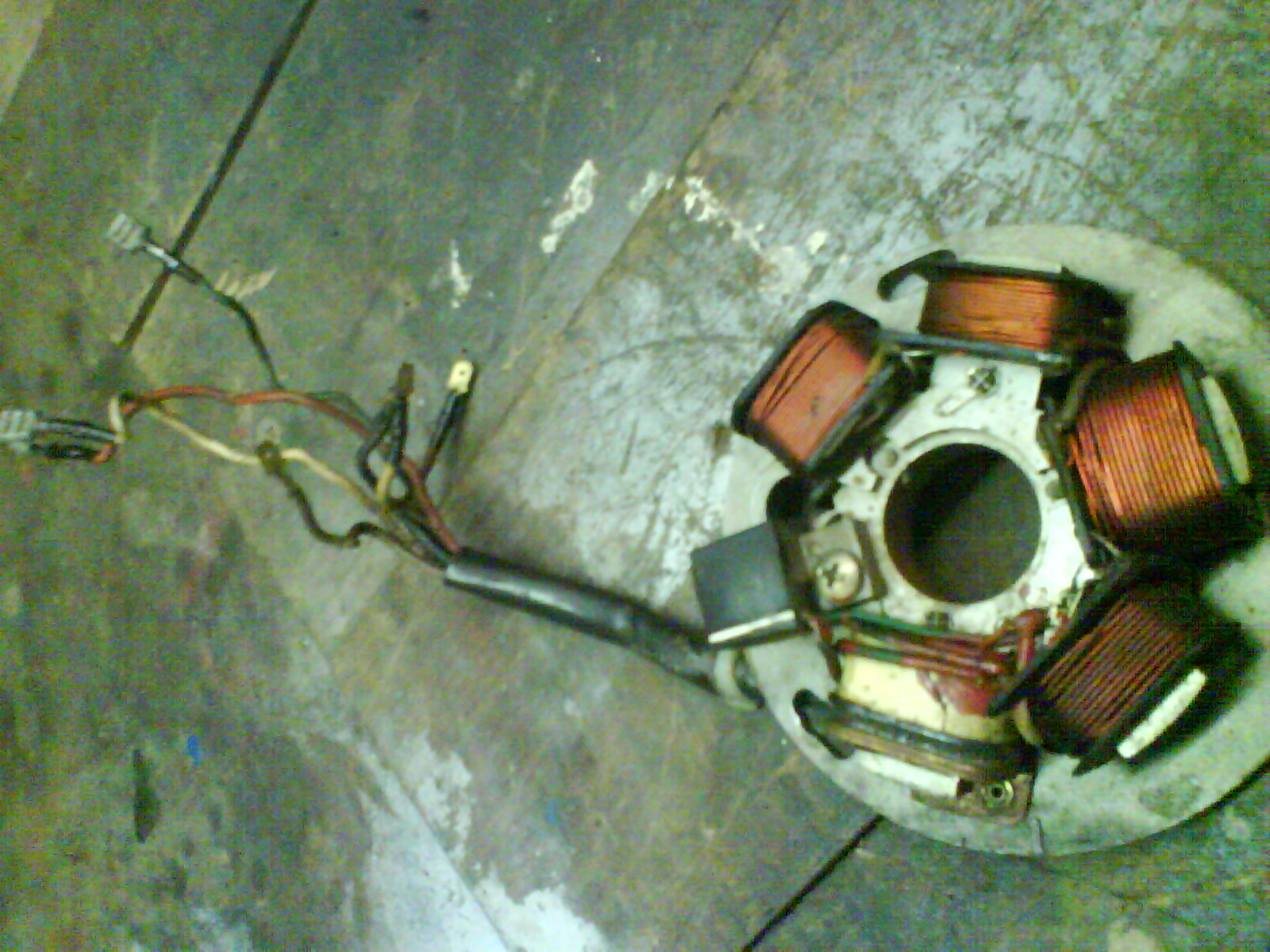

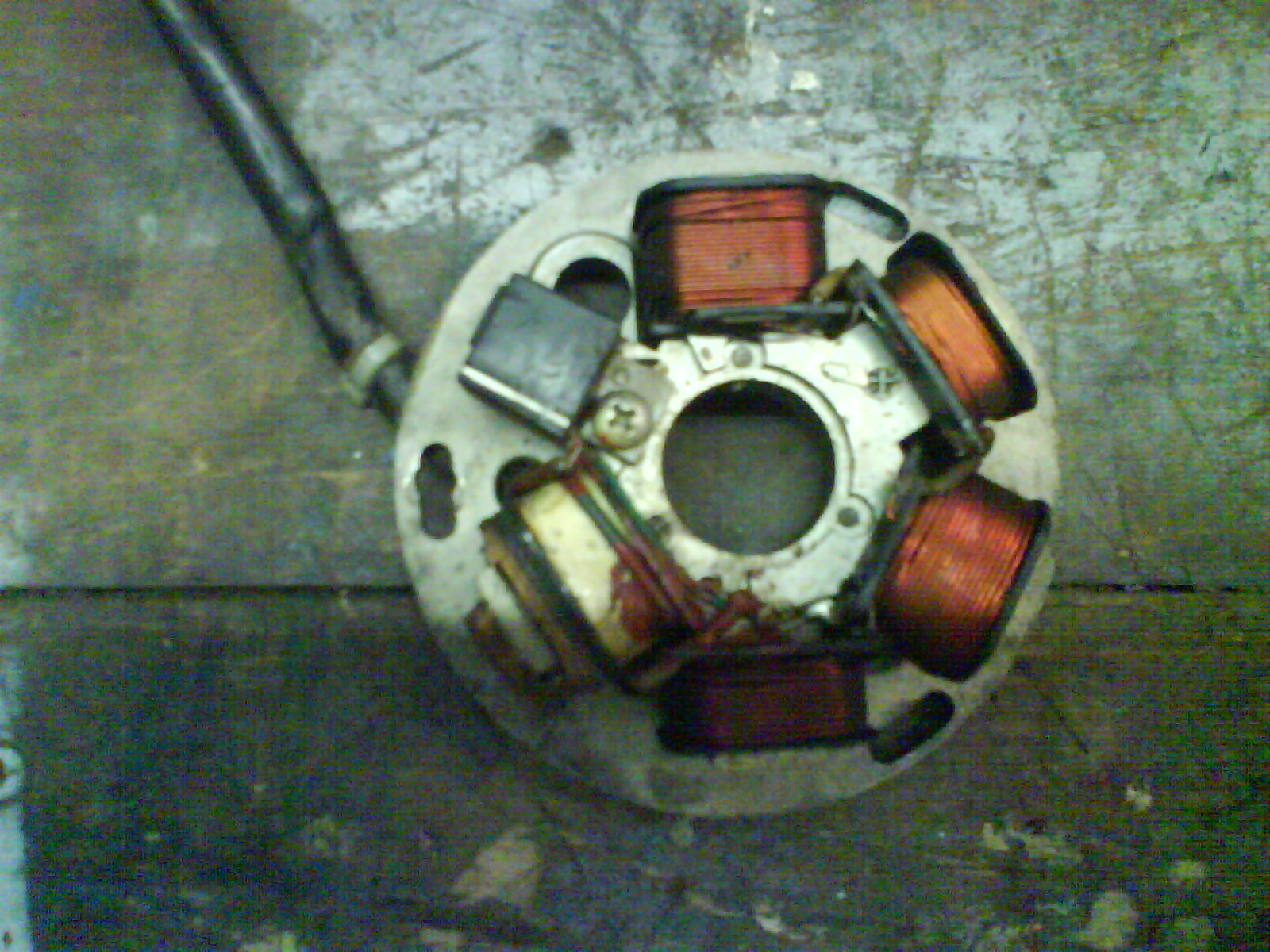

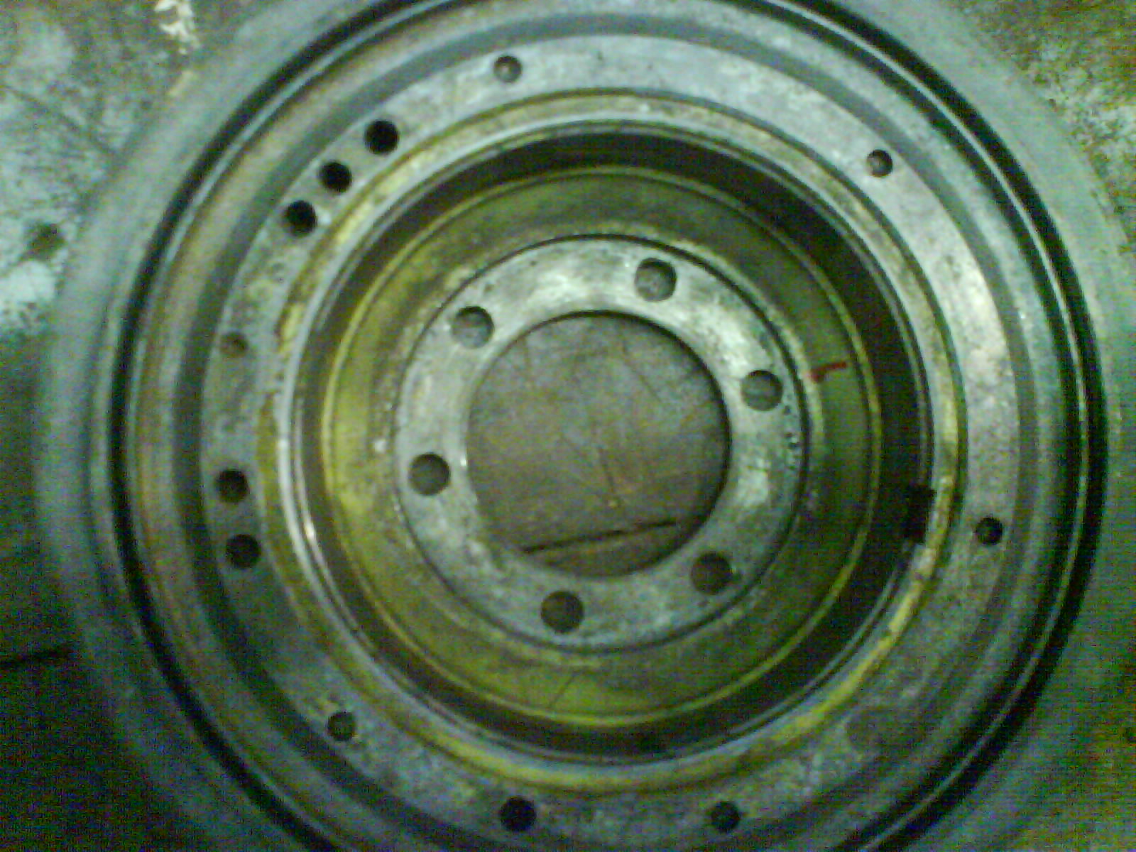

So, ich hab`s erst gestern geschafft, von der Zündgrundplatte und dem Lüfterrad innen Bilder zu machen. leider nur mit dem Handy, sollte aber trotzdem genug zu erkennen sein. Bin gespannt, was Du dazu sagst.
Unstrittig eine Zündgrundplatte mit elektronischer Zündung / Pickup.
Das Lüfterrad scheint dafür ungeeignet. Es dürfte keine überlappenden Magnetzungen besitzen und kann so den Pickup nicht auslösen.
Der "Femsa-Ring" würde nicht helfen.
Fatale Bastelei des Vorbesitzers. :thumbsdown:
