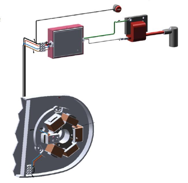

du könntest aber auch was ganz anderes nehmen... :whistling:
zB. deine vorhandene ZGP auf Unterbrecherlos um bauen... und ne ELEKTRONISCHE CDI dazu verwenden...
ist ein bischen Aufwand, aber macht sicher Spass und ist billiger...
Original Polrad kannste auch weiter verwenden...
alles weitere per PM, wenn du Interesse hast...

@mpq
ist das, was du oben abgebildet hast so etwas in der Art KLICK ? Ich hab auch sowas rumliegen hier, weisst du wie die prinzipiell funktionieren, sind da Reed-Kontakte drin oder irgend eine Magnetfelddichtemessung? Wäre schon eine Option, um den U-Brecher über Bord zu werfen?
Das *.pdf-File am Ende der URL zeigt, wie sowas einzubauen ist: http://saegenspezi.de/resources/files/zuendchip-anleitung.pdf

@mpq
nein, dein oben verlinktes System arbeitet anders.... eher so wie das hier:
post-29329-0-10791400-1406197260_thumb.j
das von mir oben gezeigt System hat eine bestimmte, definierte Zündkurvenverstellung...
bei deinem verlinkten System wird NUR der Zündkontakt und Kondesator ersetzt.... und der Zündzeitpunkt durch die Polradmagnete ( i.d.R 4 Stück) festgelegt..
