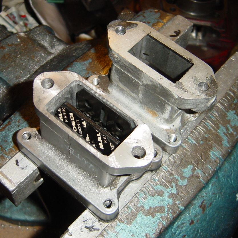

das einfachste ist der originale malossi membran grundkörper, diesen öffnest du, das alle seiten gerade durch gehen und es keine einschnürung vor dem zylinderflansch mehr gibt.
da steckste ne mini-tassi rein und gut.
den ansauger musst du dir wiederum selbst bauen oder bei mrp-racing kaufen bzw. bauen lassen.

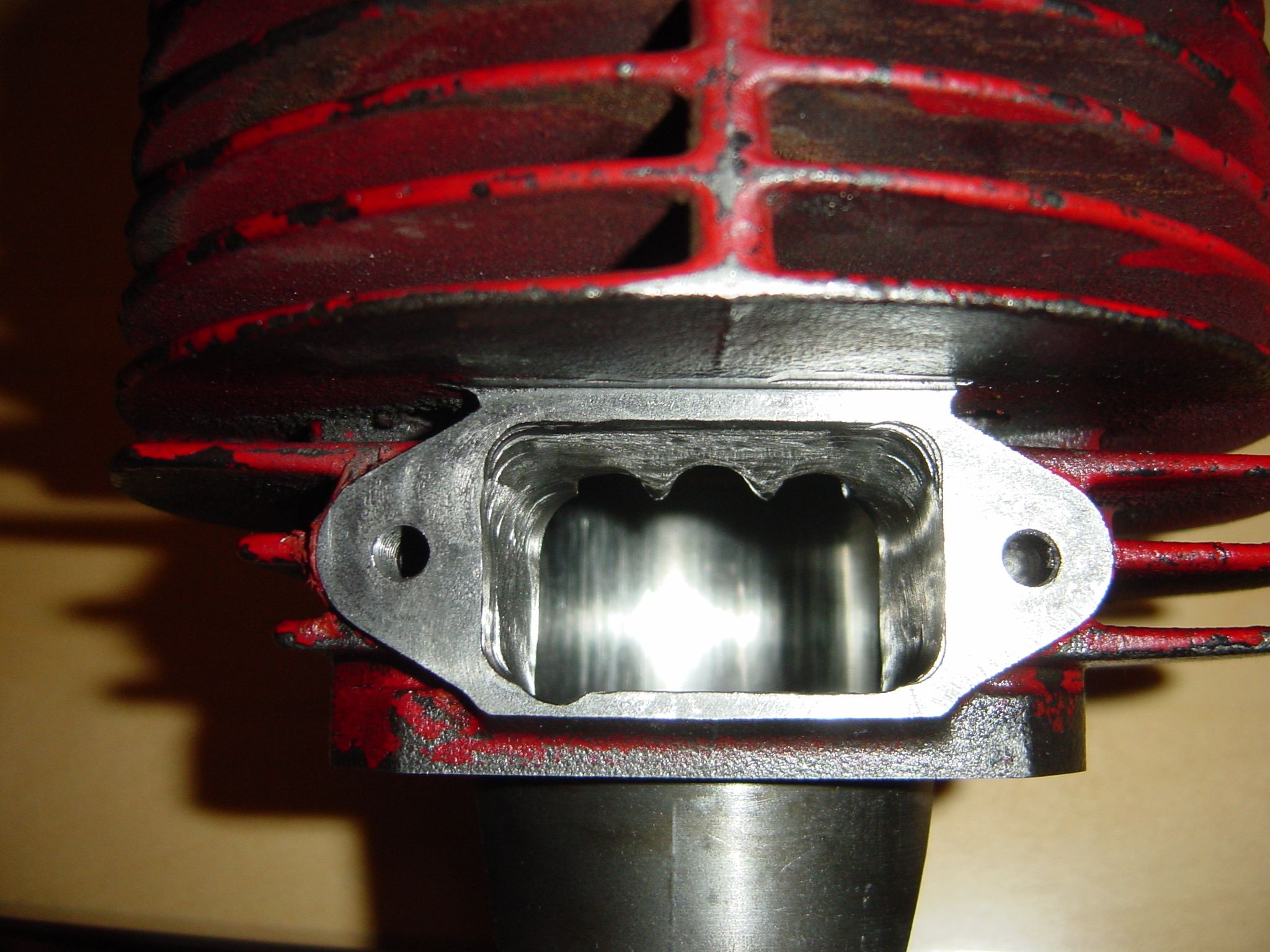

so sieht das bei mir aus
ich weiß, ich hab mich da unten ein wenig verhauen... fährt trotzdem ganz gut und ne 2mm papierdichtung gleicht da ein wenig aus.
ist das garnicht mehr der mit den geilen Kühlbohrungen in den Rippen?
Hab ich auch gleich nach geguckt, aber die waren doch nur oben in den Kühlrippen oder?
,..pennah!
Der ist noch ganz schick. Die passende VForce Membran hab ich zufällig :thumbsdown: auch noch über.
den fahr ich auch! meiner sieht sogar genau identisch aus aber ich hatte meinen damals vom harald?! bei dem kasten musst allerdings wieder am zylinder fräsen...
