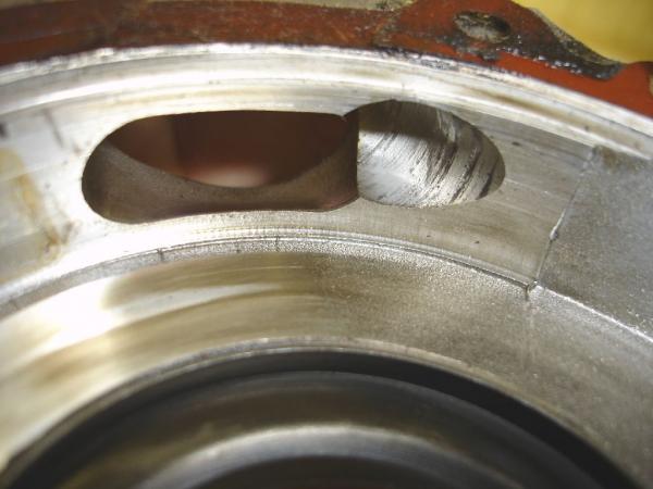

Hier mein Zylinder nach weggebranten Kolben. :thumbsdown:
Leider habe ich keine Fotos von nachher, ist aber alles rükstandslos weg gegangen. Die festgesetzten Stücke hat der PXler mit einem Cutermesser entfernt, den Rest habe ich mit feinem Schleifpapier weg bekommen.
hoffe du hast deinen auslaß jetzt auch mal vernünftig und symetrisch gemacht :thumbsdown::inlove:
bea wollte noch anmerken dass du echt ein geiler fotograf bist :crybaby::crybaby:

  Am 26.10.2010 um 17:53 schrieb PXler:
hoffe du hast deinen auslaß jetzt auch mal vernünftig und symetrisch gemacht :thumbsdown:;-)
bea wollte noch anmerken dass du echt ein geiler fotograf bist :crybaby::inlove:
Natürlich ist der jetzt sexy symetrisch! :inlove::crybaby:

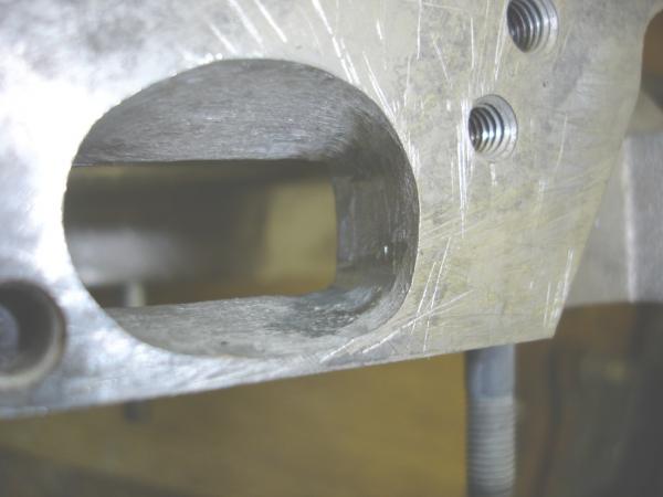

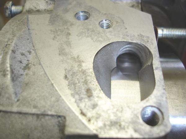

  Am 27.10.2010 um 13:45 schrieb Blue Baron:
@carsten, die Bohrung war doch ab Werk schon da.
Ja klar. So schön schief kann ich das nicht bohren. :thumbsdown: Hat schön in den Vergaser gehustet mit Langhub. Habs dann zugelötet und dabei den Einlass noch verkürzt.
Das erste Bild war (ist nun das 3. Bild) nach Fräsen und vor Löten.
Bearbeitet von carsten70
  Am 27.10.2010 um 12:59 schrieb carsten70:
Vorher:
Nachher (mit Alulot repariert):
@carsten70: Welches Alulot hast du verwendet?
Hersteller, Typ, Bezeichnung und wie verarbeitet?
  Am 27.10.2010 um 14:37 schrieb PK_MILKA:
und bitte auch wie lange bisher im einsatz, sprich hälts ?
