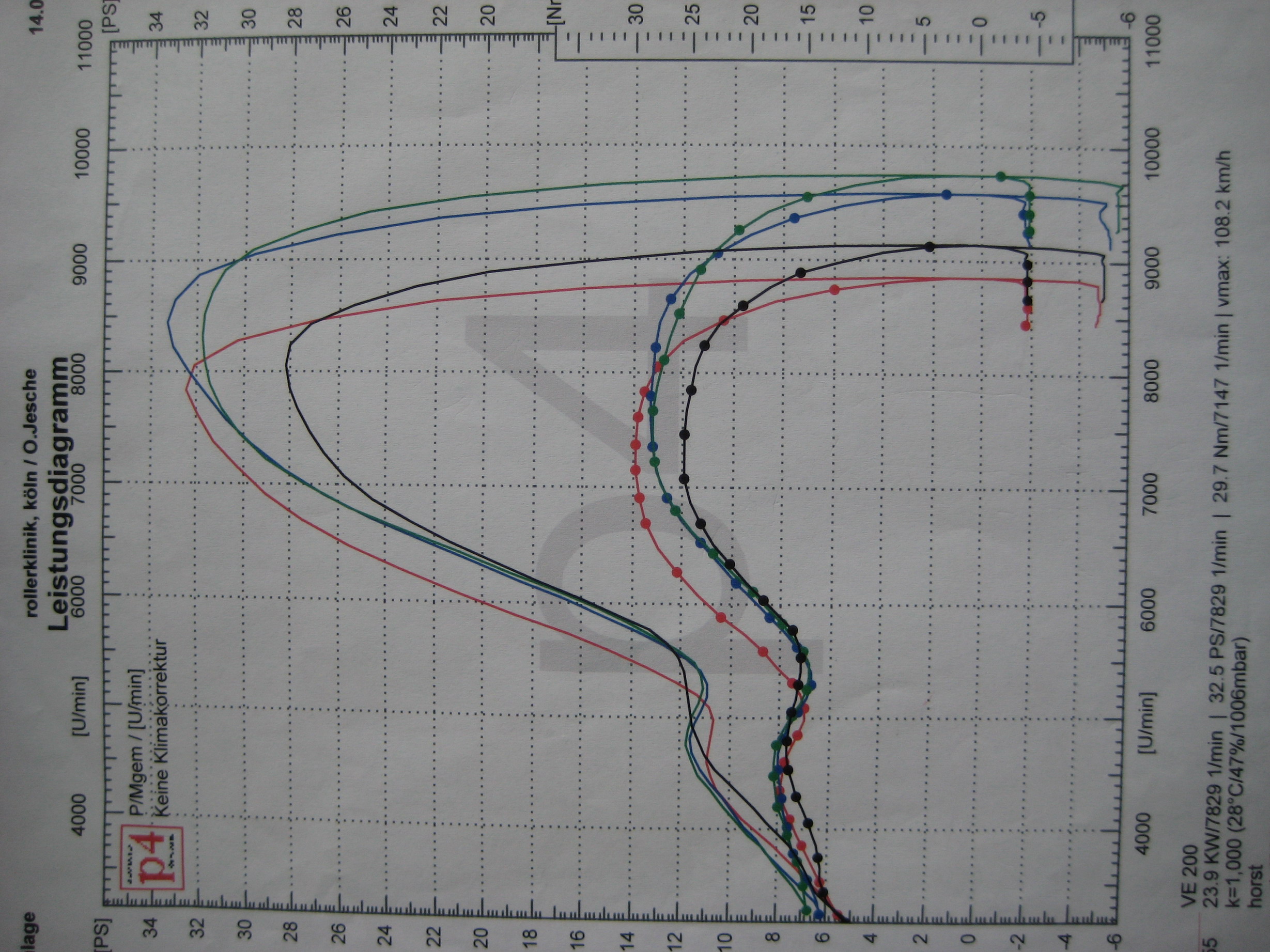

Hab dann meine Version auch endlich mal auf die Straße gebracht. Fährt sich schon recht sportlich so. Ist allerdings auch sportlich laut. Wie sieht das bei euch aus? Hat da schon mal jemand nen Stinger verbaut oder sonstige Experimente zur Lärmbeseitigung gestartet. Was bewirkt nen Stinger nochmal außer Lärmveringerung? Hab am Krümmer um knapp 4cm verlängert. Hier mal Bildchen und was der Prüfstand dazu gesagt hat.
Rot =S&S
Blau = DSE
Schwarz = Sip Performance
Grün = Hurra Tröte
Motor ist ne Cosa Block der über beide Hälften einen vergrößerten MMW1 mit V-Vorce 2 trägt, 35er TMX, 62,5 Porn-Style Welle,PK Rad ca 1500gr, Malossi noch zahm gefräst. Steuerzeiten 132/194
