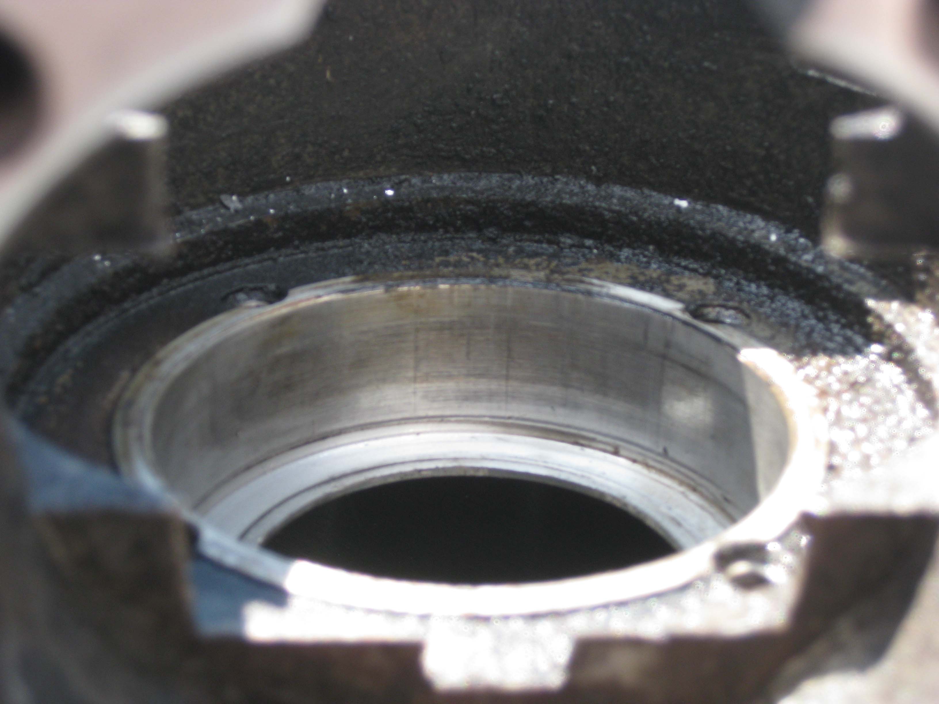

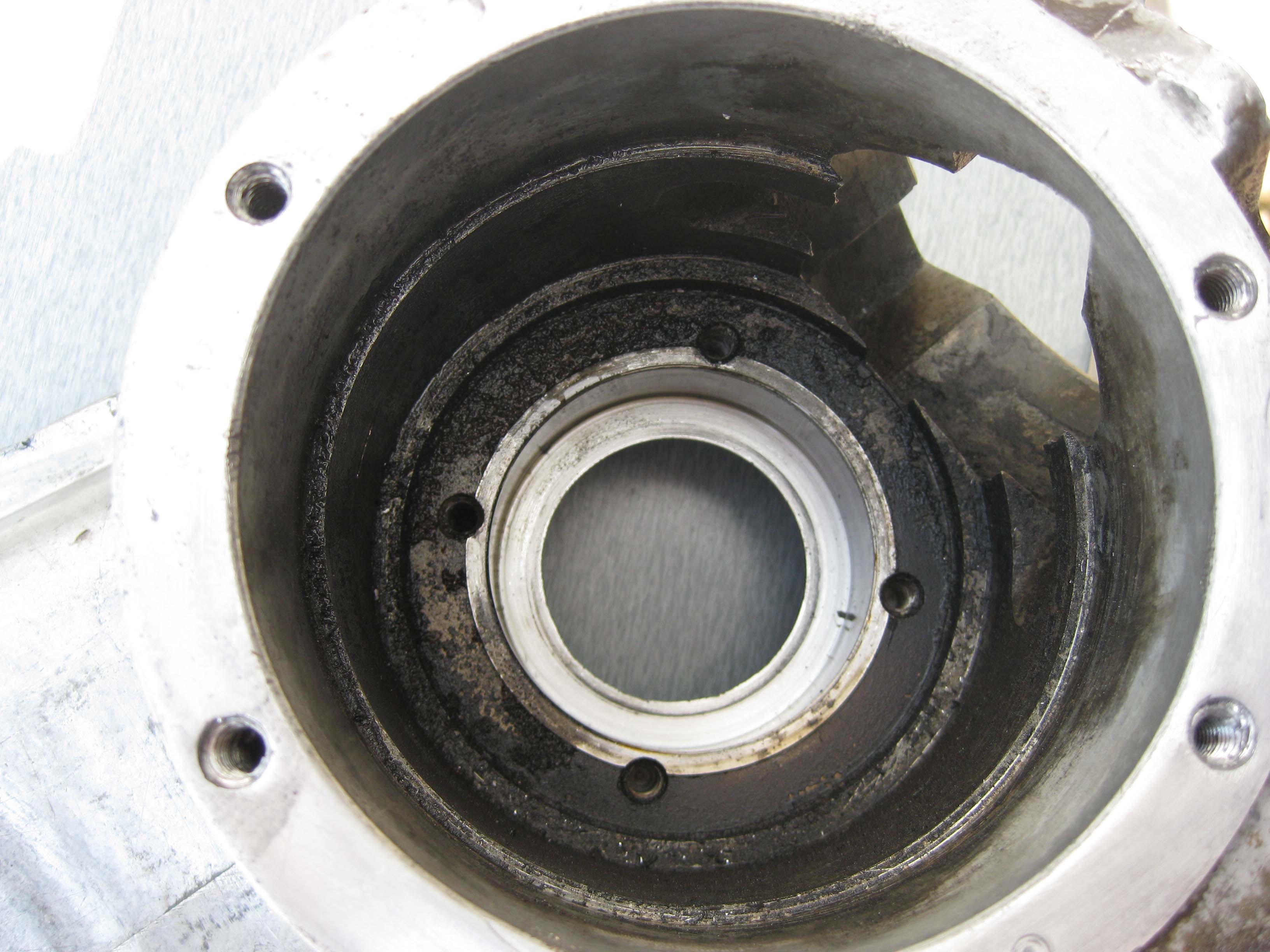

danke für den link, aber irgendwie komm ich damit nicht klar.
was soll ich nochmal tun? warmach und dann rausprügeln? von der gegenüberliegenden seite auf die kurbelwelle? m8 löcher schneiden? wo hä??
könnntest du das mal schritt für schritt erklären?
Mit M8 und Gewindeschneiden und solch Kindergarten bist Du lt. Deinem Bild schon durch.
Für Dich gilt nur noch die Kurbelwelle von der Driveside mit Kollege Fäustel nachdrücklich in Richtung Maghousing-Rest zu bewegen.
was hältste von 35t hydraulik presse? ist das ein besserer ansatz? da muss man dann auch nich viel rum hämmern.. irgendwie bekomm ich das schon eingespannt. ist die kurbelwelle eh hinüber?
meinste damit bekomm ich das raus?
Bearbeitet von kalleinz0815
Geht sicher auch. Hammer geht aber wohl schneller, weil man da nicht lange einspannen muß.
Ja.

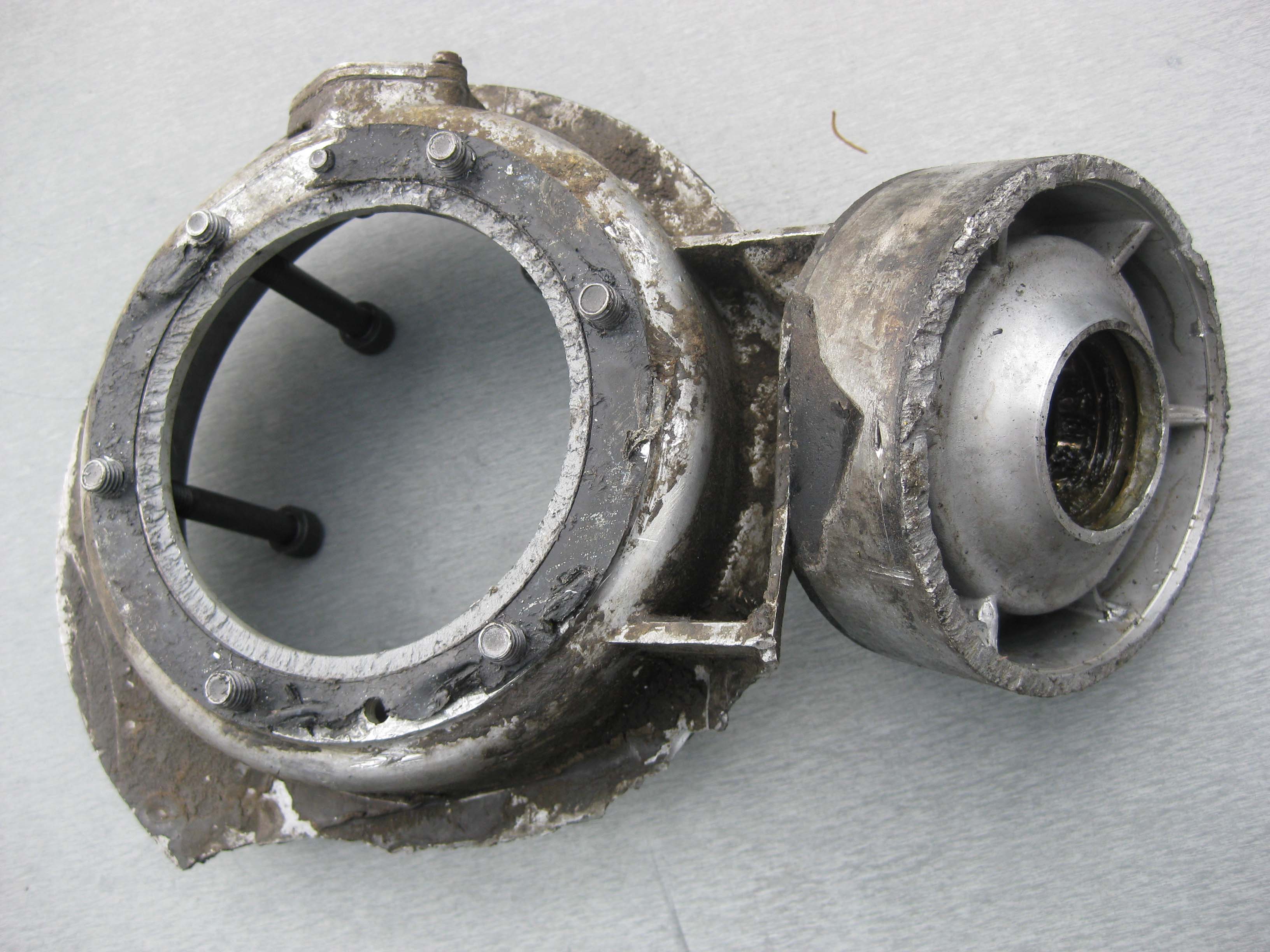

eins versteh ich aber immer noch nicht. das motorgehäuse ist nicht teilbar, wie bekommt man die kurbelwelle da heraus?
da steht nicht umsonst newbie!
Wenn das Maghousing raus ist, erklärt sich der KuWe Ausbau von alleine. :thumbsdown:
Den Rest da so raus zu fummeln das die Welle keinen Schaden nimmt, halte ich aus Erfahrung für schlichtweg unmöglich. Man könnte versuchen den Rest mittels purer Gewalt in kleine Stücke zu hauen, dürfte an der Kurbelwelle aber ähnliche Schäden verursachen wie das durchkloppen.
Wichtig ist der Block, der sollte den KuWe Rettungsversuch überleben.
mit ner presse und nem passenden stück rohr als auflage sollte die welle rausgehen.
zumindest heile,vielleicht verdreht aber heile.
das die vorher schon hin ist ist wahrscheinlich muss aber nicht sein.
dir ist schon klar das das zündungsgehäuse gebrochen ist oder? grundsätzlich würde ich bei einer motorüberholung keine 50 jahre alte welle mehr verbauen. guten ersatz gibt es für 139 euro (mec race)dann direkt mit dickem konus und passend dafür die elektronische zündung. auf alle fälle ist man dann auch für eine eventuelle leistungssteigerung gerüstet.
