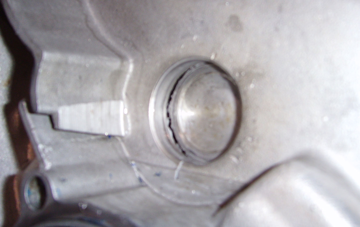

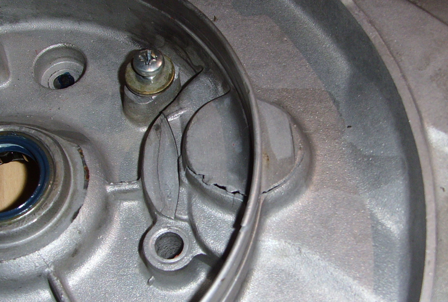

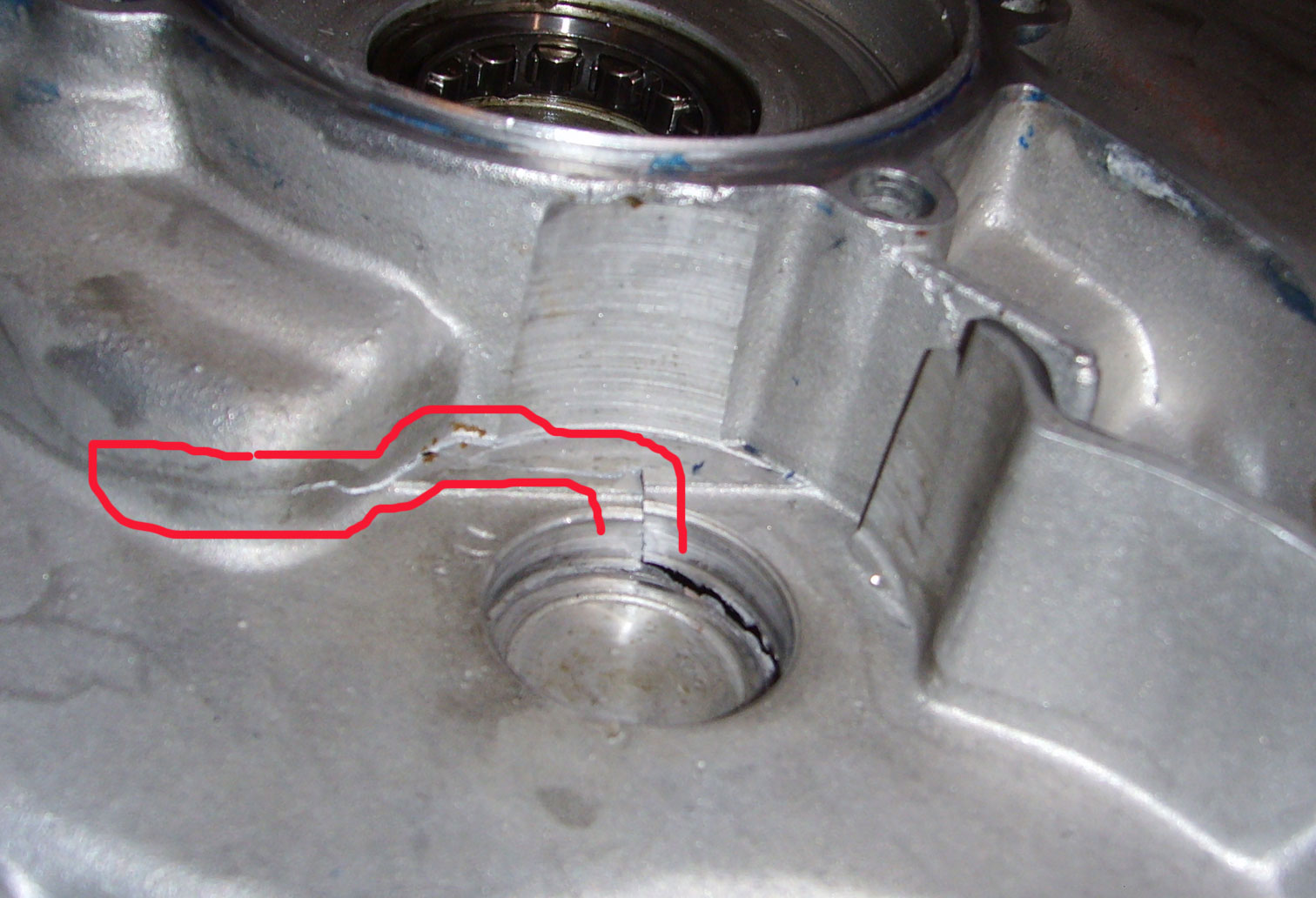

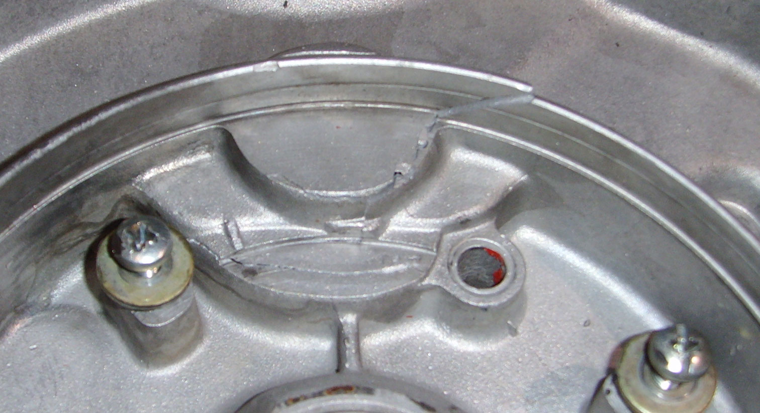

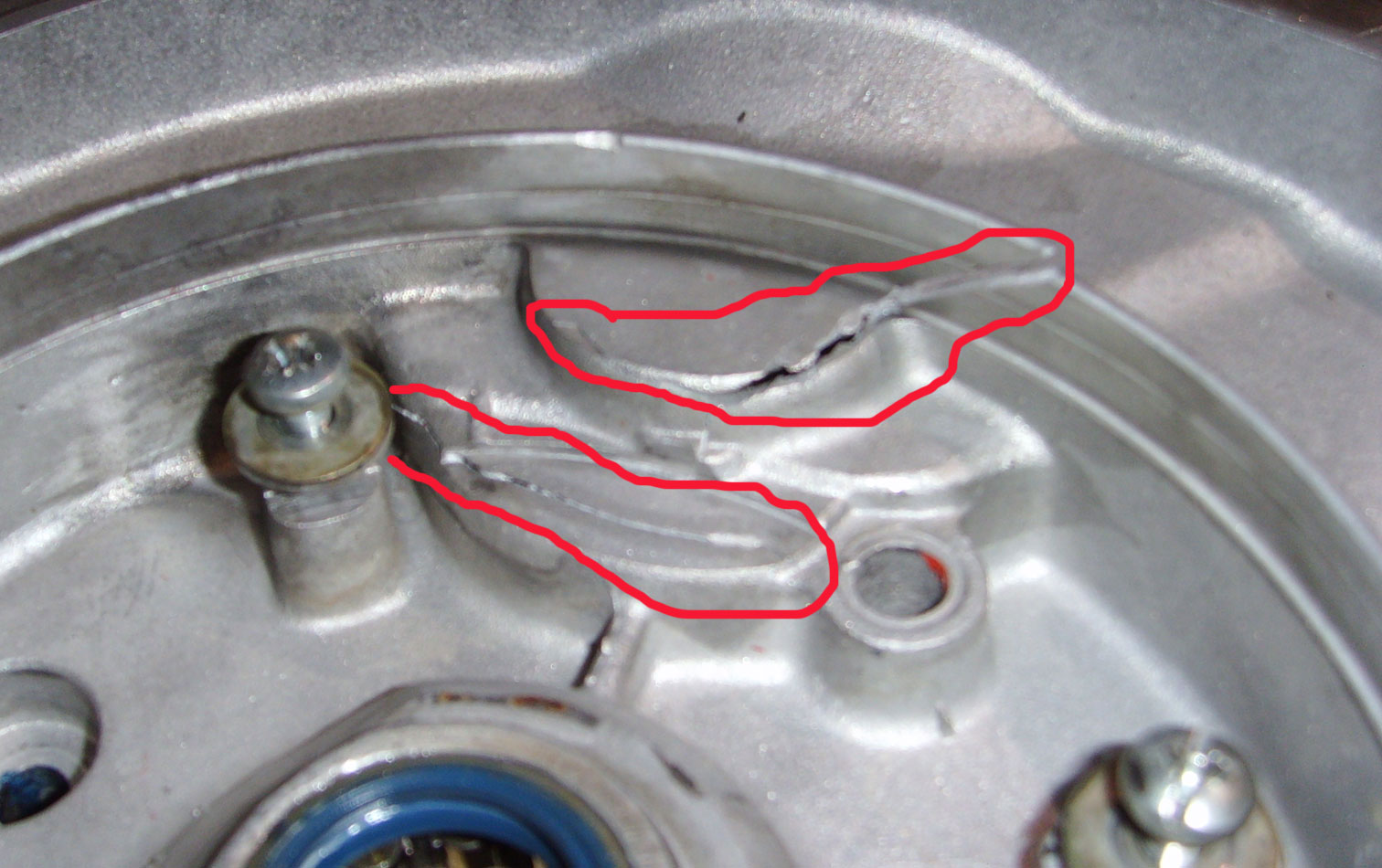

Moin,

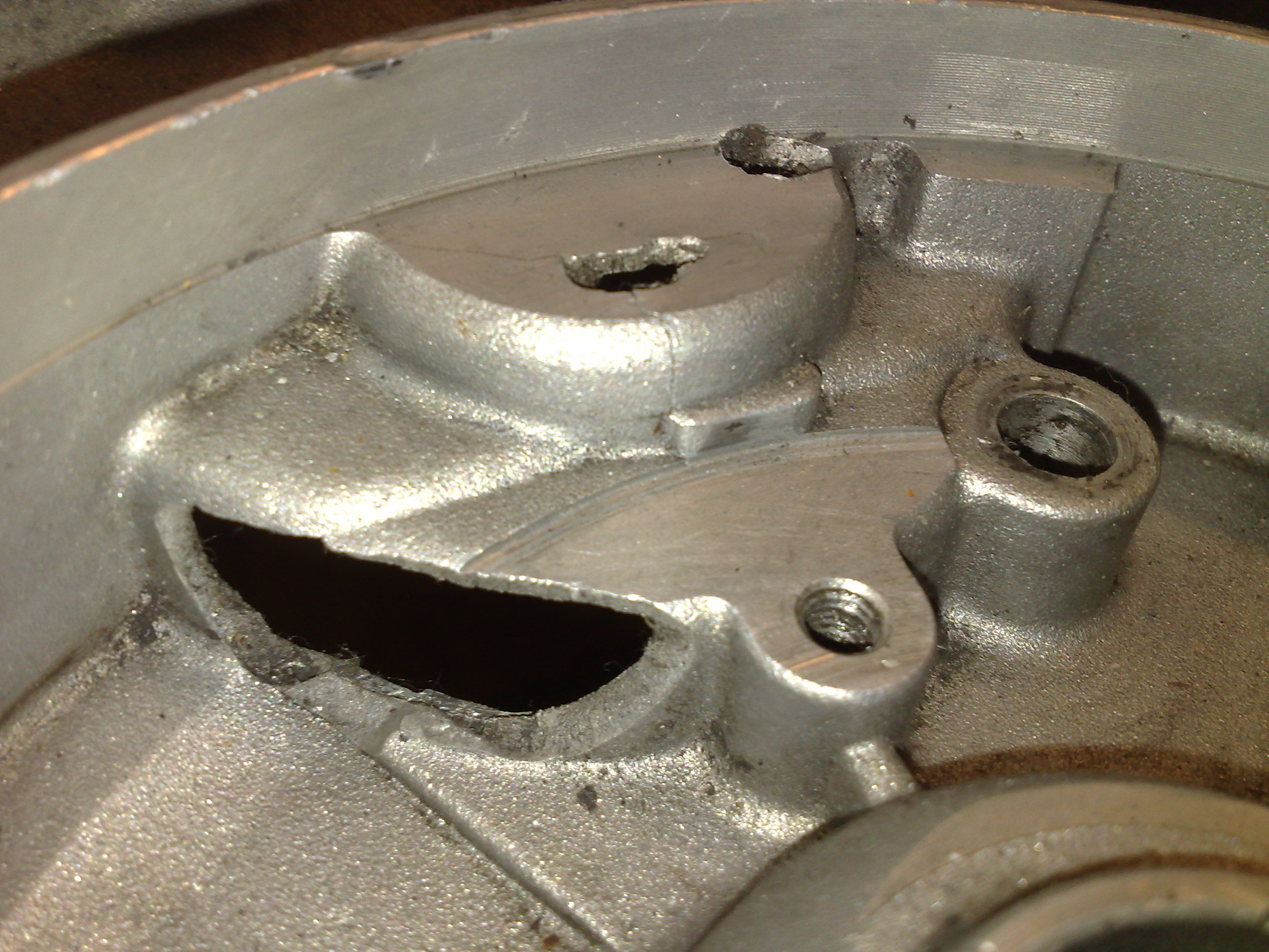

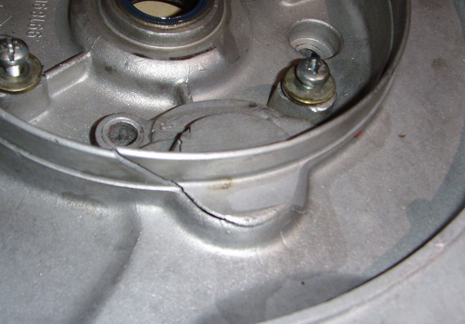

einmal nicht aufgepasst und es hat knacks gemacht... ich könnte kotzen :thumbsdown::crybaby:
Kann man das irgendwie noch schweißen/reparieren oder ist die Hälfte nun Schrott:
Wenn man zur Beurteilung noch andere Bilder braucht stelle ich gerne noch welche ein.
Danke :crybaby:

-Sticht-

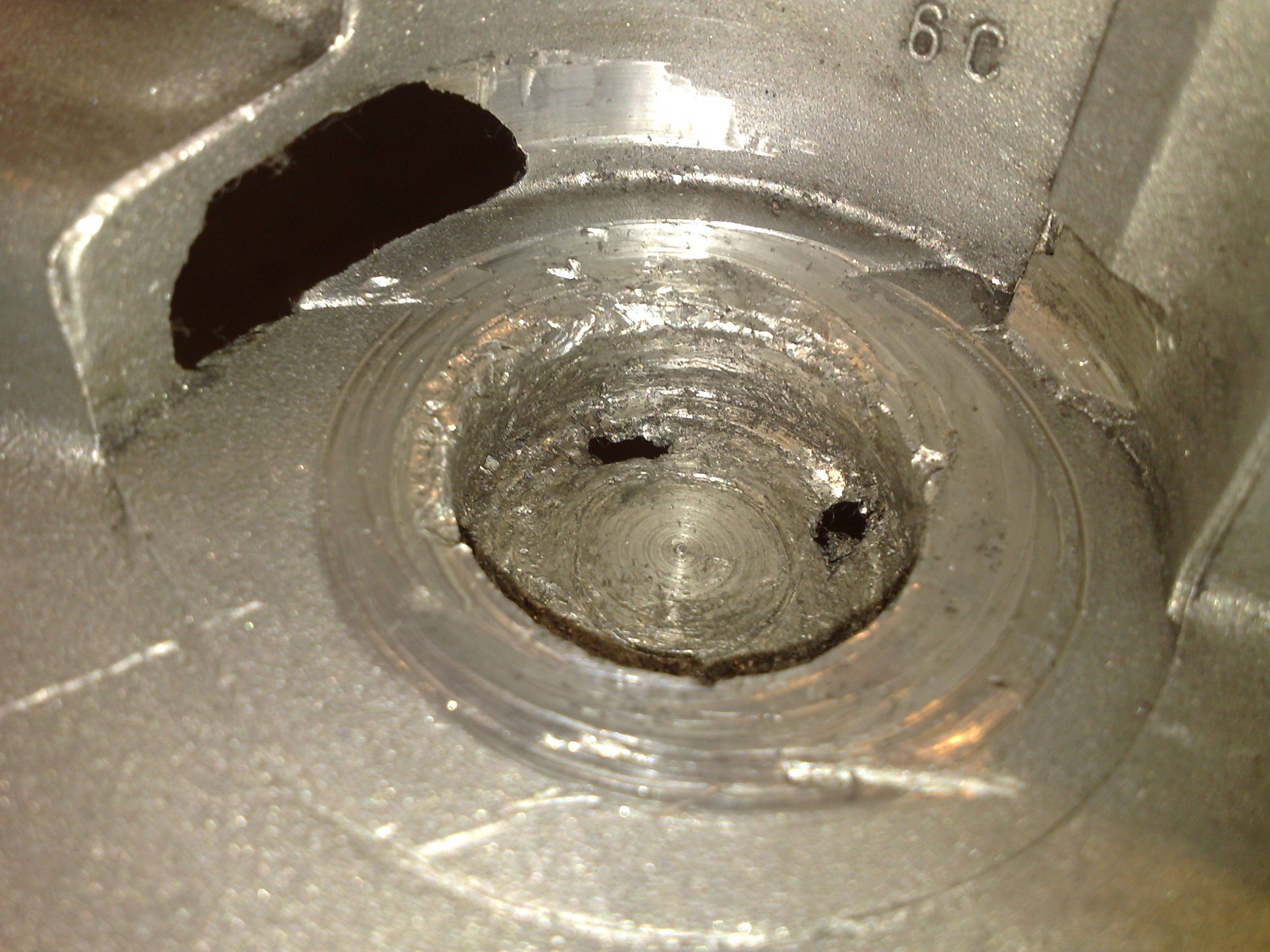

SS90-Motor :thumbsdown:
Hab den Kobold man angefragt.
Probieren kann man es wohl, obs was wird...?
Hab dann aus finanziellen Gründen doch erstmal wieder die andere Hälfte
eingebaut, die ich schon in den 90ern gefahren bin.
muss beim zusammenbau der hälften passiert sein... ich denke nebenwelle und gangritzel waren sich da irgendwie im weg :thumbsdown:
so ein fuck aber auch. nur einmal wollte ich den motor für die nächste saison frühzeit fertig haben und jetzt das.
natürlich müsste die neue hälfte dann wieder für die 54er welle aufgespindelt werden, überströmer aufgeschweißt und die dichtfläch runtergeplant werden... einfach nur zum :crybaby:

Achwas Ende Loch bohren und einmal drüber fertig. Mein t5 Block sieht schlimmer aus und läuft so seit 6 Jahren
Denke aber bei 30ps+ wäre die Investition in ein anderes gehäuse nicht verkehrt
