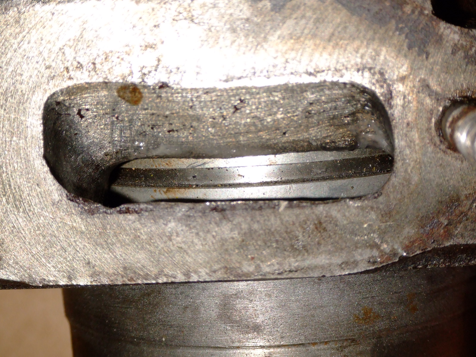

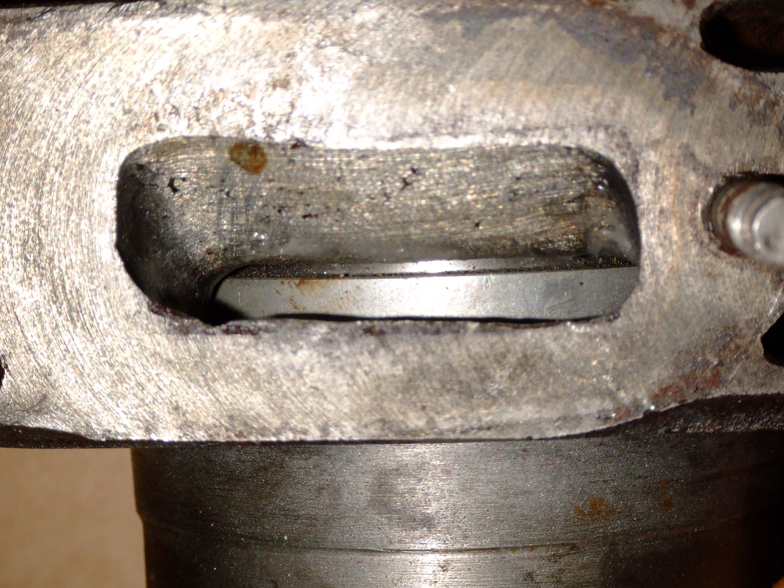

hier mal 2 Bilder
Bild 1: Motovespa Zylinder mit org. Kolben in UT Stellung.
Bild 2: Motovespa Zylinder mit GS 3 Kolben in UT Stellung.
Ist das auf dauer gesund für die Kolbenringe und den Zylinder?
Mfg Steffen :thumbsdown:

Ich hol das hier mal wieder hoch. Interessiert mich, ob es geklappt hat. GS-Kolben gibt es ja einen sehr guten von Grand-Sport.
Sorry ich hab das ganze nicht getestet!! Kann aber sagen das es nicht klappen wird!
Ich habe an einen Motovespa Zylinder den Auslass vergrössert und war noch unter 65% vom Sehnenwert,
das ganze hat dann ca. 100km gehalten.
Also finger weg davon!!
