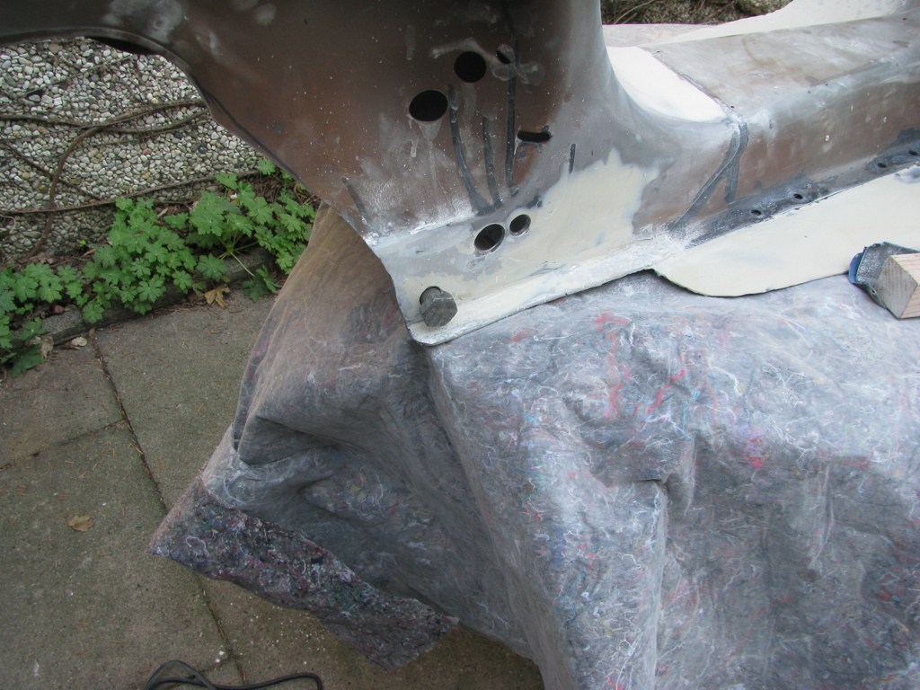

kleinigkeiten halten auf und wenn man dann noch so einen wie mich dabei hat, der nur motor und elektrik und zusammenbauen kann... :thumbsdown: dauerts halt
hinten - fast fertig - einmal noch oben etwas und die tunnelrücklichter, da wo der benzinhahn sitzt ist es fertig, seiten eine schicht noch 5-7 stunden dann passt es
backen und lenkerkopfabdeckung :crybaby: hat marco mitgenommen

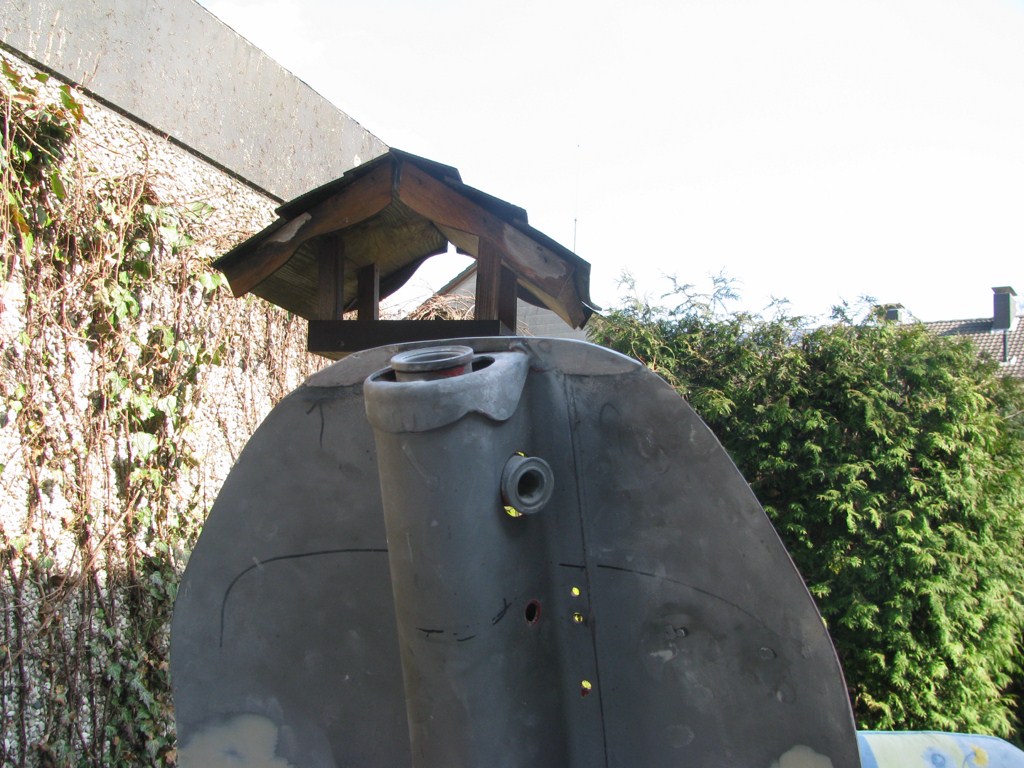

halt kann noch was nachlagen für die sitzbank
text marco:
"Hier mal noch ein Bild von dem etwa 3mm starken Polystyrolplättchen, das ich inkl. des weißen Rings ausschneiden und auf den Sitzbankbürzel kleben wollte."
wird dann irgendwie überlaminiert und sieht dann hoffentlich verdamt gut aus

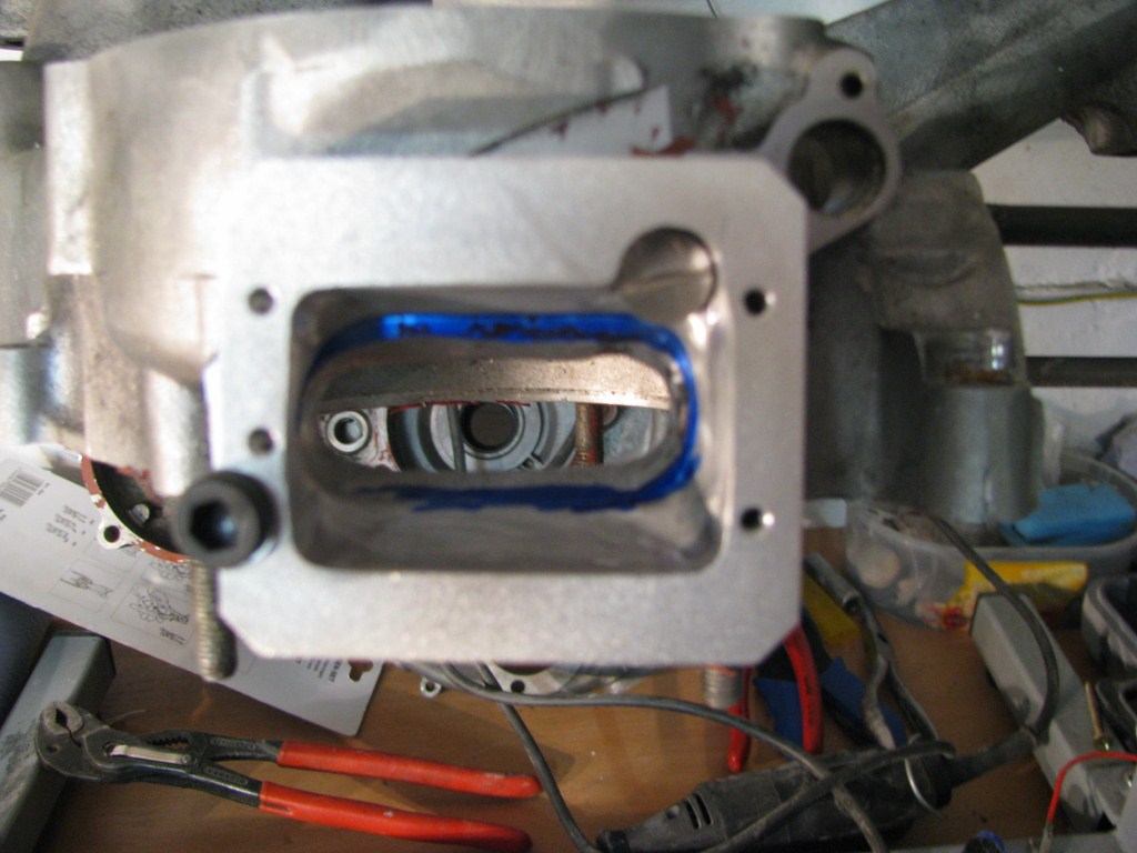

heute :
habe ich etwas am einlass rumgemacht - die tage noch die blau angezeichneten flächen vergrößern & verrunden, die blauen sachen an der einlassfläche begradigen, schmirgeln und dann etwas polieren ( aber nicht spiegellike ) fertig. die überströmer mache ich nur noch minimal größer.
-> achja, im bezug auf boostport bin ich absolut beratungsresitent
auf den ersten 4 bildern sieht man den einlass vom letzten jahr - nicht besonders schön, auch nicht riesig, aber der motor sollte ja innerhalb von ein paar tagen fertig sein, nachdem der alte vereckt war - hat trotzdem für weit über 30 ps gereicht
wie gesagt, so krum und schief bleibt es nicht - ich denke mal noch so 3 stunden, dann sieht es richtig schön aus, ohne irgendwelche grate, riefen etc. - ev. morgen - heute hat ich keine ruhige hand

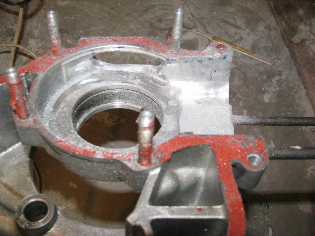

ich revidiere meine aussage bzgl. der 3 stunden. hab mir gerade noch 2 bier gegeben und etwas weiter gemacht.
man glaubt es kaum - mit schlüsselfeilen ( ganze miese qualität ), schmiergelpapier kommt man tatsächlich ruckzuck vorwärts - fast alle kannten waren innerhalb einer halben stunde weg, einlaß ist auch begradigt

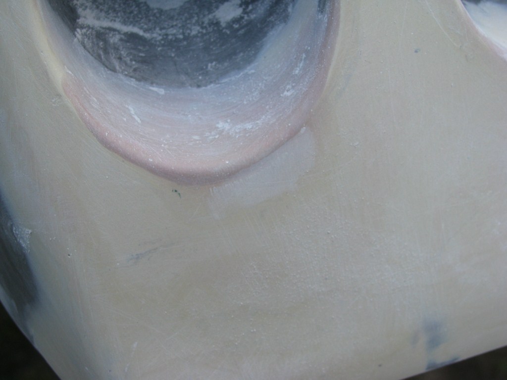

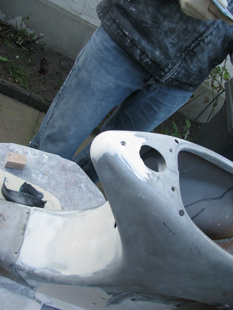

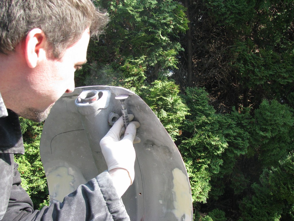

hier mal ein kleiner Fortschritt bzgl. Hauben und Lenkkopfabdeckung.Bei letzterer haben sich leider im Füller kleine Risse gebildet....1 der 27 verschiedenen Lacke darunter hat sich wohl nicht mit dem Füller vertragen. Aber das bekomme ich noch hin. Die Basis steht. In "Designfragen" der Abdeckung lege ich einfach mal los.
Die Hauben waren noch ein hartes Stück Schleif-und Spachtelarbeiten. Die sehen mittlerweile aber auch recht passabel aus.
