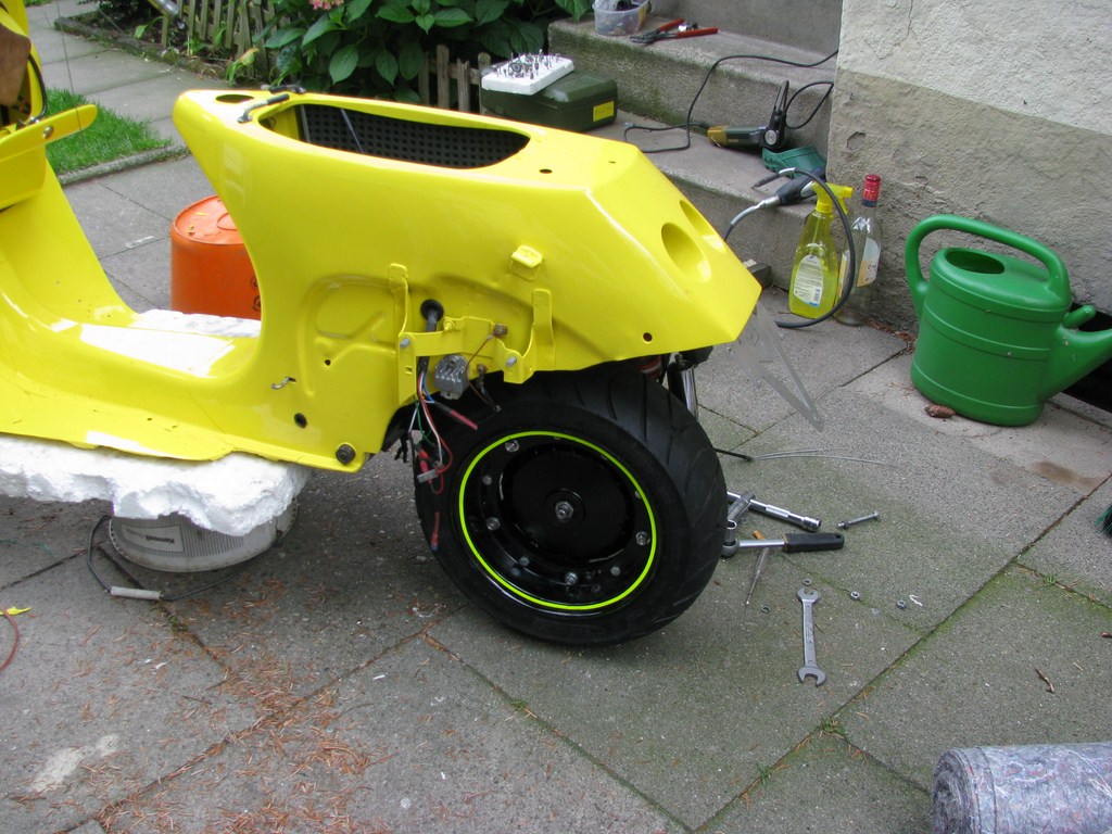

@ odeseus - ich hab das vorher schon alles mal zusammengebaut direkt nach dem cutten, also vor gefühlten 4 monaten - war zwar mit einem dummy-motor ber der hatte die gleichen dimensionen an der traverse und der reifen logischerweise auch
so für heute wars das - motor ist drin, schein alles halbwegs zu passen

Mit einer Lammygabel (oh mein Gott, was sag ich da!) und so einer Angeber-Doppelscheibe vom Sanderson säh die Kiste vielleicht noch schärfer aus. :laugh:
Ansonsten Top, ich freue mich jetzt schon auf dein erstes Lambrettaprojekt . . . . . :wacko:

ein bild noch - ist mir gerade so eingefallen vorm duschen, nicht das ich das vergesse- kann ich die tage auch wenigstenssehen ob alles dicht ist :wacko: wäre schön wenn jetzt das wetter etwas mitspielt, so im regen mache ich nämlich mal gar nix.
post-23503-057306600 1308848295_thumb.jp
und shit, jetzt kommt die elektrik - ich esel hab irgendwie meinen masterplan verbaselt, naja nochmal 3 stunden rumhampeln bis alles geht - immer diese esoterischen instrumente
