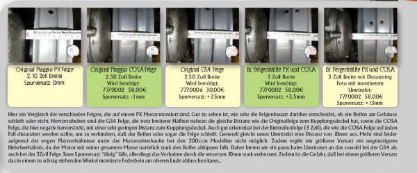

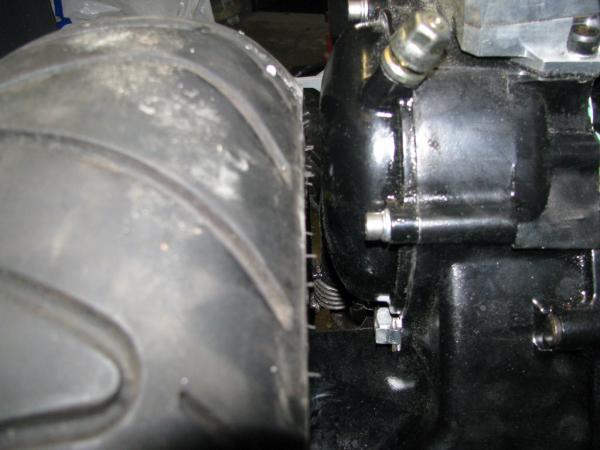

Wieviel Spurversatz hast Du jetzt hinten eigentlich? Kannst Du das so sagen?
Er müsste eigentlich keinen haben. Schwinge ist gekürzt bzw. Motor versetzt und der Stoßdämpfer im Rahmen angepasst.

habe ich wohl eine px-felge ausversehen genommen, wird also noch ne nummer breiter und wird morgen wenns nicht regenet direkt korrigiert - ist schon scheisse wenn man auf 15 qm 10000 teile hortet

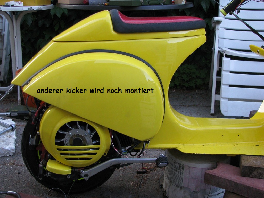

yes, jetzt ist wirklich alles da und tutti kompletto - angepasste sip-sitzbank an das geänderte heck ( andere radien hinten ) und die lenkerkopfabdeckung.der tacho wurde konisch eingelassen und kann nur von innen eingesetzt werden. marco hat mal wieder ganz feine arbeit gemacht.

ich hatte auch mal eine px in einer sehr ähnlichen farbe. viel spaß damit, wenn du an einem rapsfeld vorbei fährst :wacko:
sehr schöne arbeit... mit bedacht! viel spaß damit und lass weiterhin was vom projekt hören!
mfg meiermachine
Der Tacho/Lenkkopfabdeckung sieht echt :wacko: aus!
Läuft die Kiste bis zum Burgrun? Würd ich mir echt gerne mal live anschauen, das Ganze!

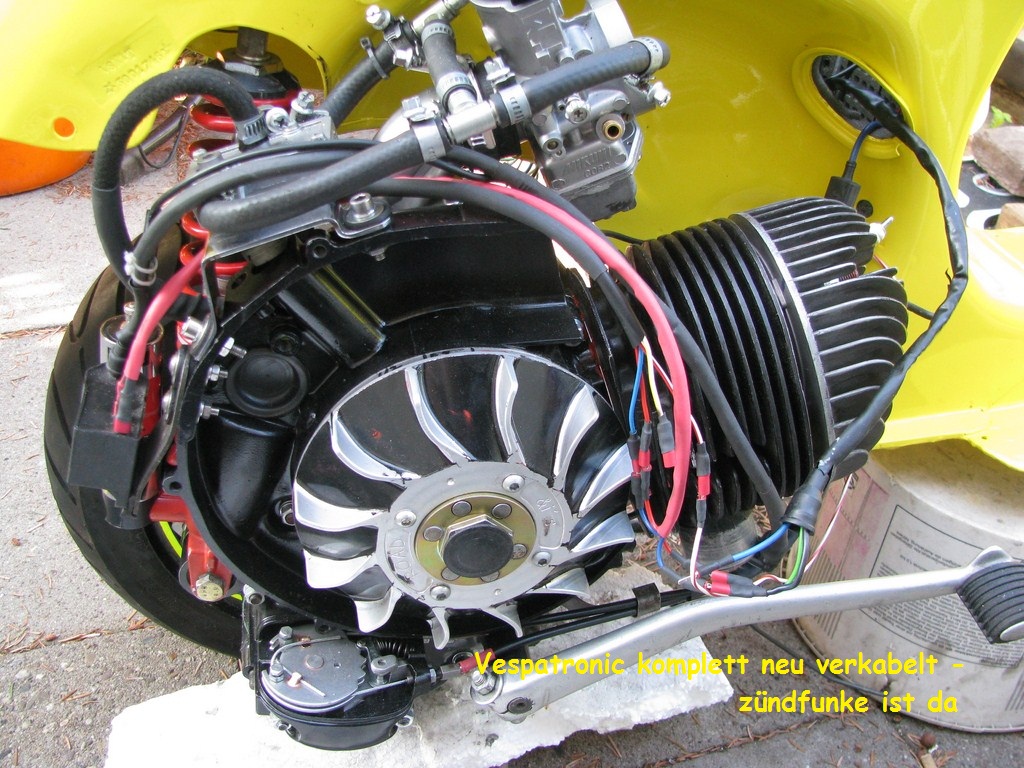

liebes tagebuch, untätig war ich allerdings heute nicht. ich hab die ganze elektrik bis auf hupe angeschlossen und die sache mit den 2 stromkreisen klappt. blinkt, instrumente gehen etc. - stolz wie oskar, der probelauf im keller ist schon so lange her und eine zeichnung des ganzen hatte ich verbaselt, also gings im prinzip bei null los.
zündfunke habe ich übrigens auch - in ermangelung von tank und auspuff habe ich aber keinen tastlauf des motor gemacht - meistens laufen meine motoren ja - sie sind zwar meist langs und leise, aber dafür recht unzuverlässig.
die kupplung trennt - trotz pm-hebeln - liegt wohl an der modifizierten hebelaufnahme.

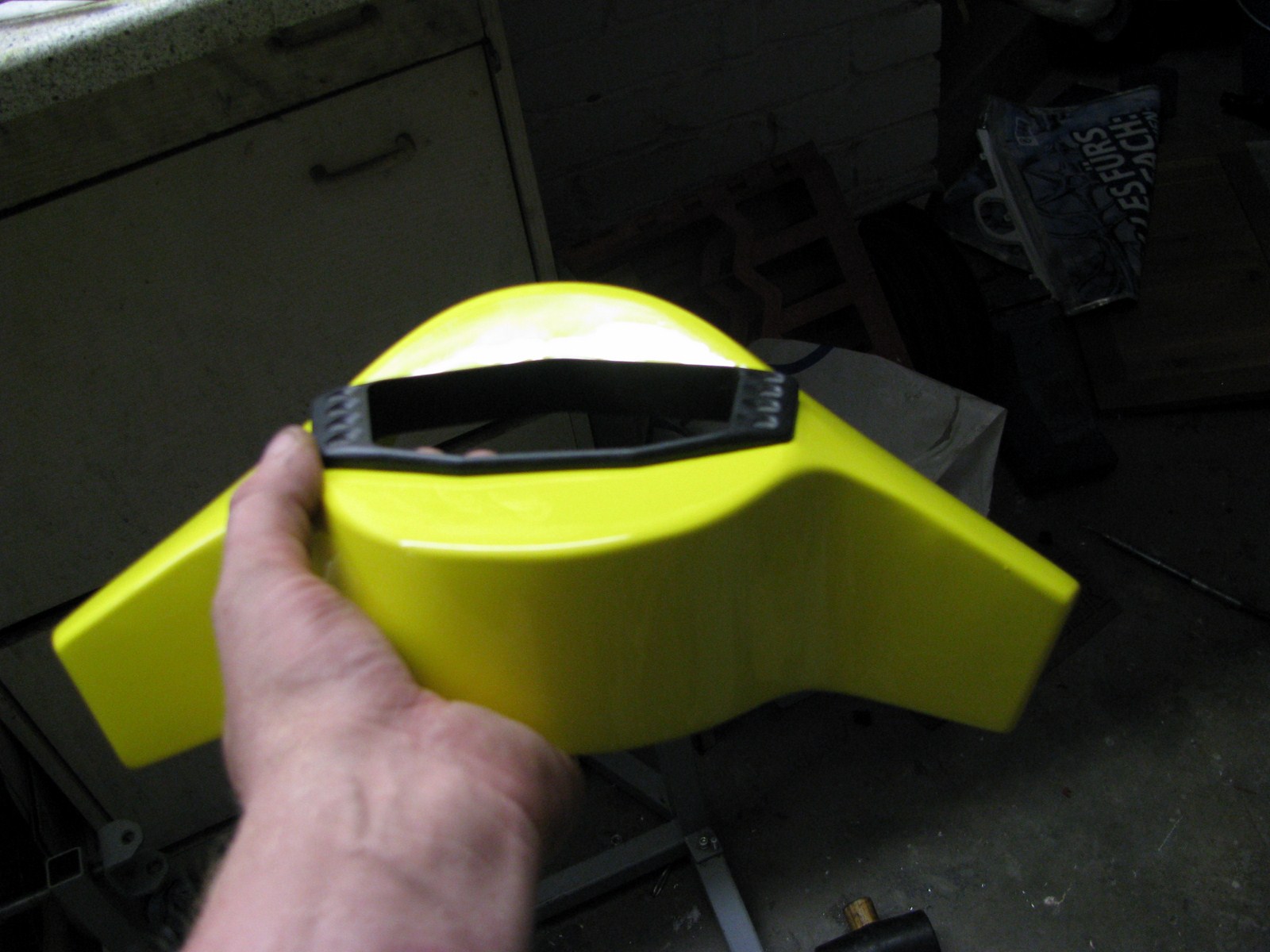

was mir jetzt noch etwas kopfzerbrechen bereitet ist die seitenhaube vom motor ( siehe text in den bildern ) und wie ich die ganzen kabel für die instrumente im lenker verteile bzw. durch aufnahme bekomme.

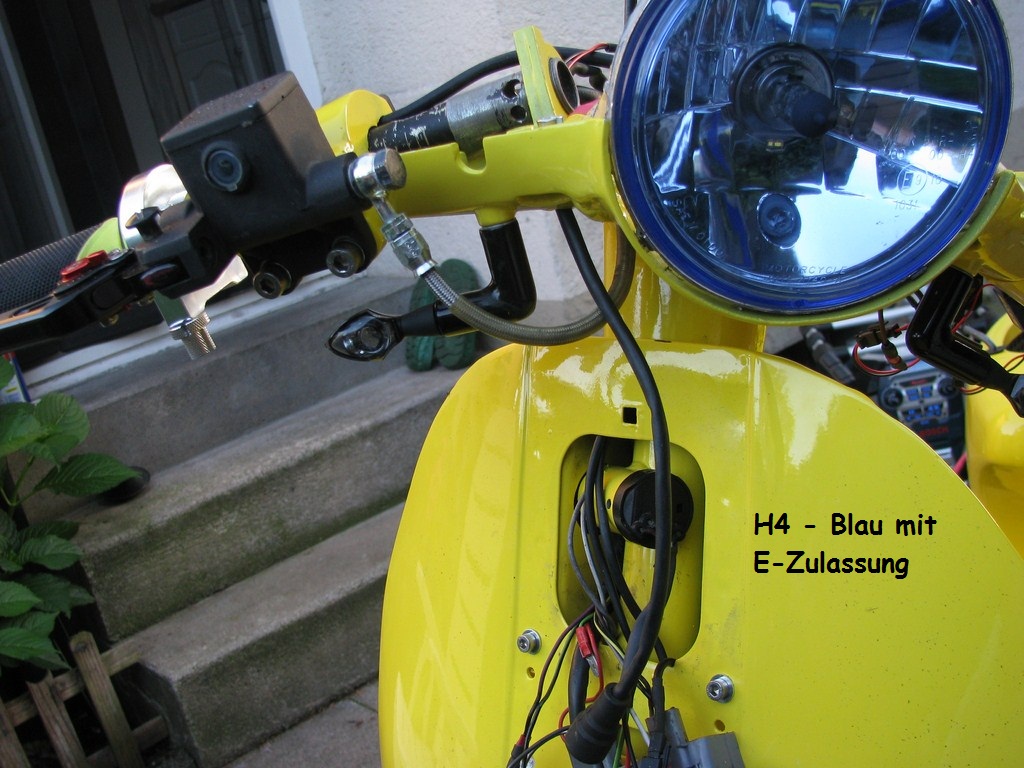

hast du die led blinker vorne selber gebaut oder kann man die so kaufen?
und wie weit ragen die nach unten, passt das mit nem nicht beschnittenen beinschild?
und bea meint noch das ich mir die farbkombi erst nicht so recht vorstellen konnte, sieht doch aber echt klasse aus.
Bearbeitet von odeseus
@odeseus : das bleibt schön geheim ! nein, also die led´s kann man so kaufen - die beiden 90 grad-halterungen sind aus POM-material und ne doppelte einzelanfertigung mit innengewinde, innen zusätzlich mit kabelkanal etc. - ohne drop dürften die auch nicht am beinschild kratzen.
