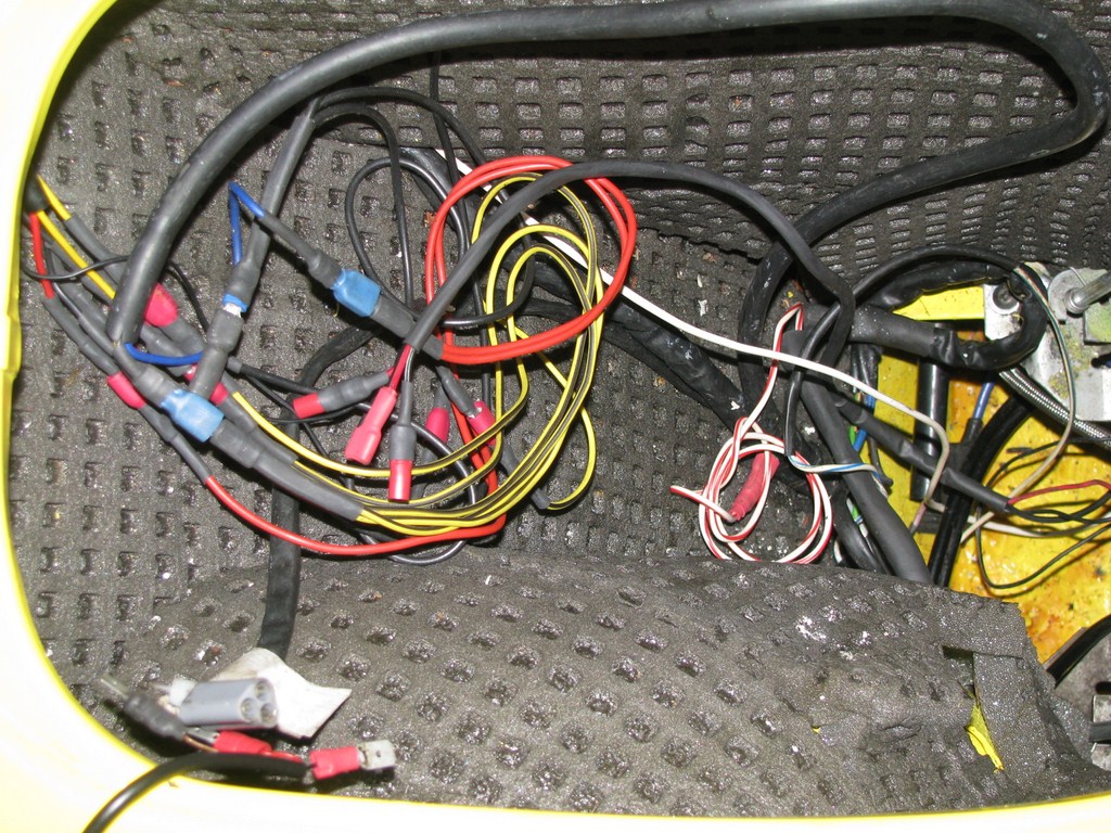

elektrik nochmal komplett neu gemacht - wieder 2 stromkreisläufe ac/dc :wacko:

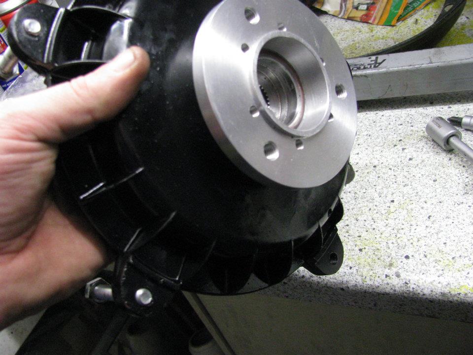

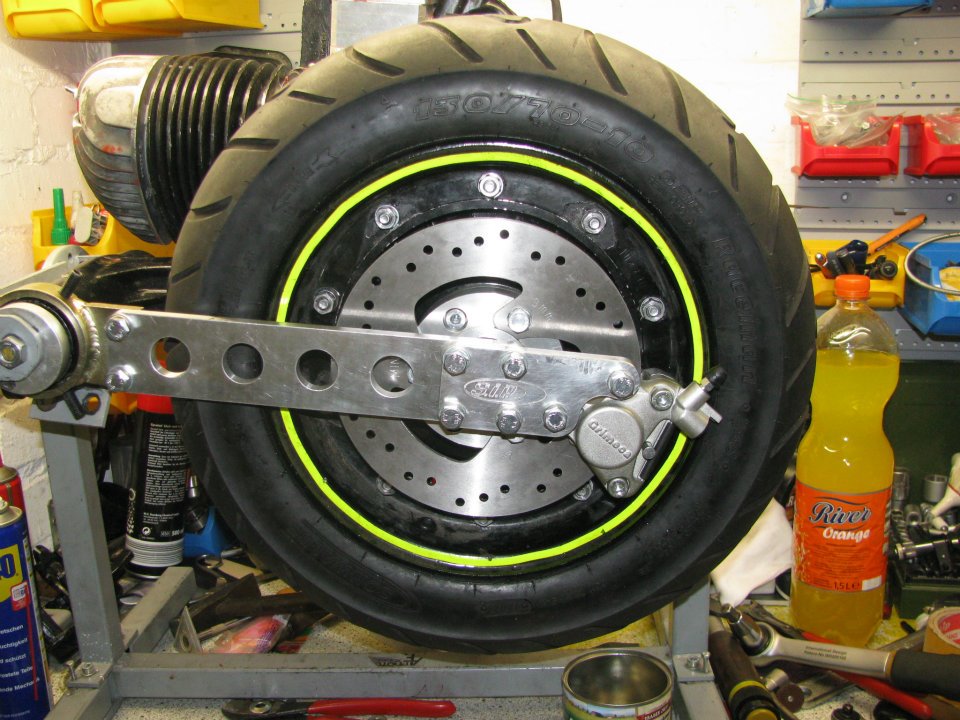

projektkosten für die winterüberholung knapp 2 scheine für scheibenbremse hinten, membran, teiländerung vom getriebe und kulu, kleinkram, v-force 3 etc.
