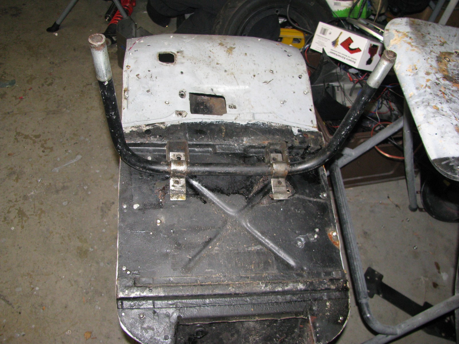

kann mir mal jemand sagen ob das passt mit dem s & s lefthand ( zur zeit verliehen, sonst würde ich nicht fragen ) - ist ein ständer von einer pk - glaube ich
so
oder alternativ so :
neue bleche die passen würde ich fertigen.
roller ist vorne 5 cm tiefer - reicht die größe des ständers aus ?

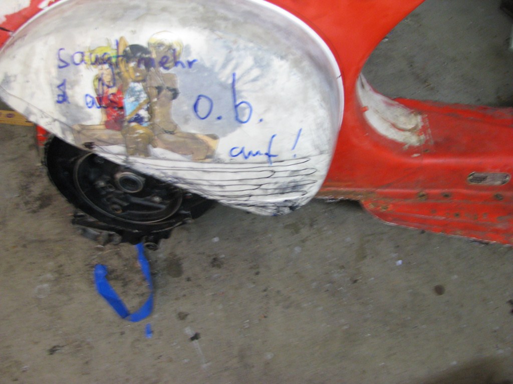

wenn du da auf ob gehst, würde ich da was gespreiztes mit raushängenden blauen faden da drauf bringen.
sollte sicherlich als hingucker fungieren :thumbsdown:

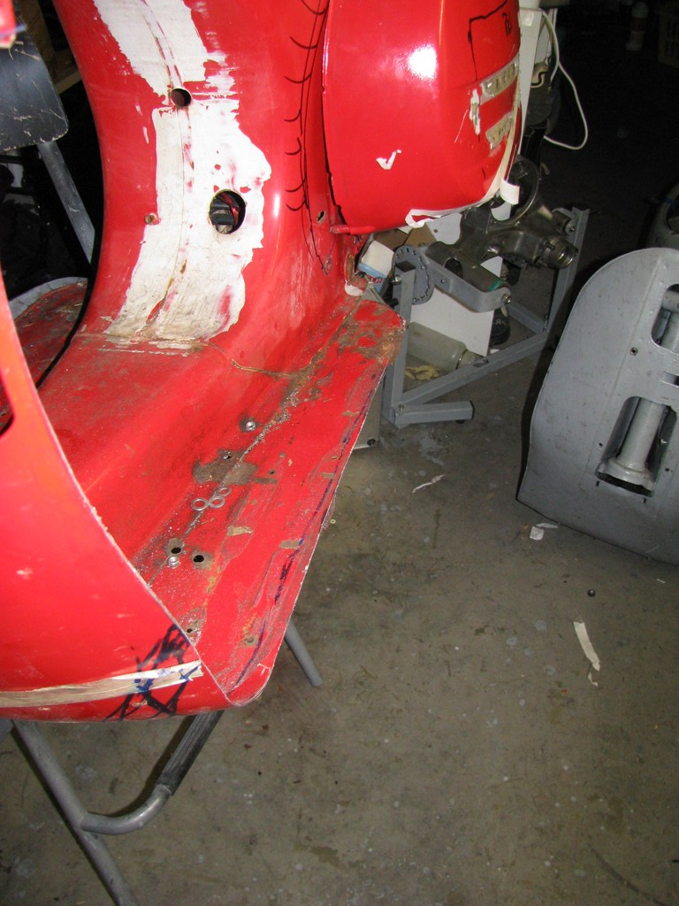

bezüglich dem Ständer gibts doch jetzt ne Lösung vom Wolle für die PXen... wenn mich nicht alles täuscht ist der Ständer auf der Quertraverse... bin mir da aber nicht so sicher. PK Ständer dürfte aber zu schmal sein!
Habe bei meiner VNB den Ständer sogar vor der Traverse (da wo bei der PX die Fußbremse sitzt) und den Ständer sogar noch ein bissel auseinandergebogen... das musste damals wegen dem Pipedesignpott sein...

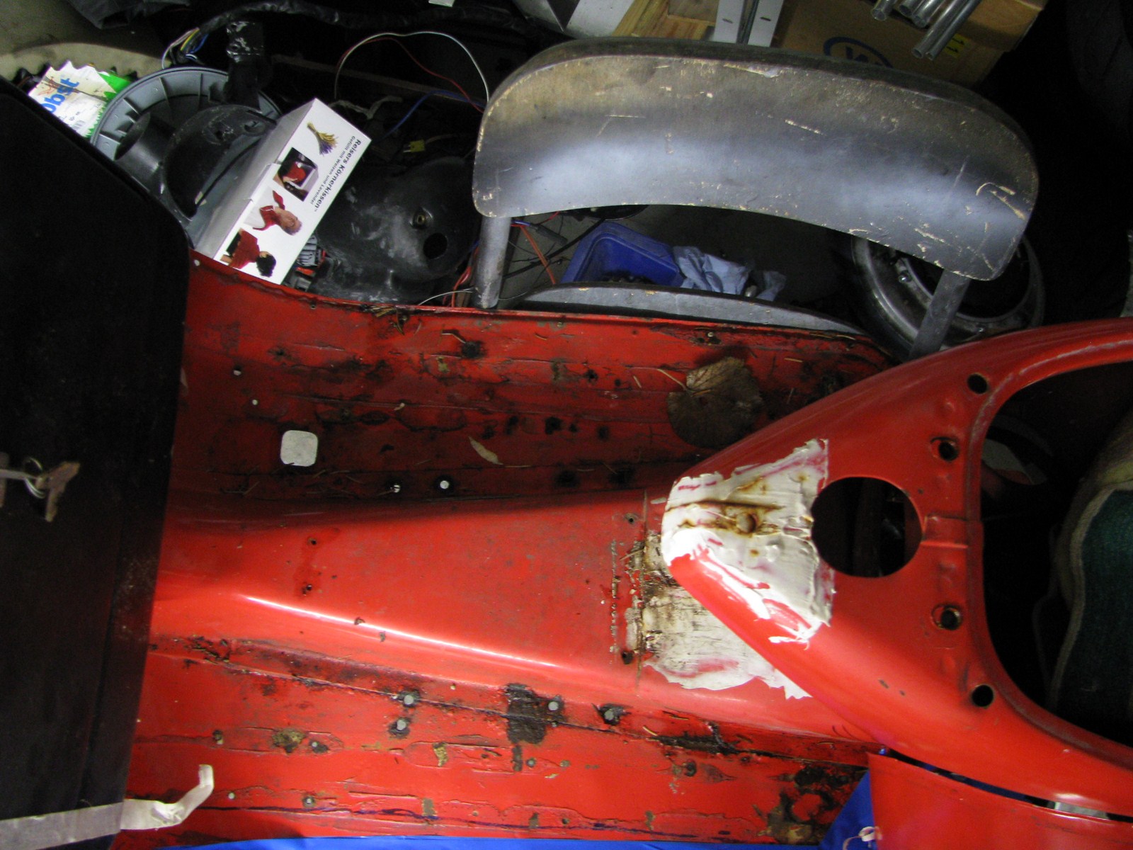

ich glaube das alte chassie nehme ich nicht mehr, da scheint mir zuviel verranzt zu sein.
ich habe mal ebend noch eines in den arg großen keller geschafft - kann mich zwar kaum noch bewegen, aber egal.

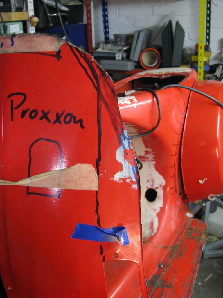

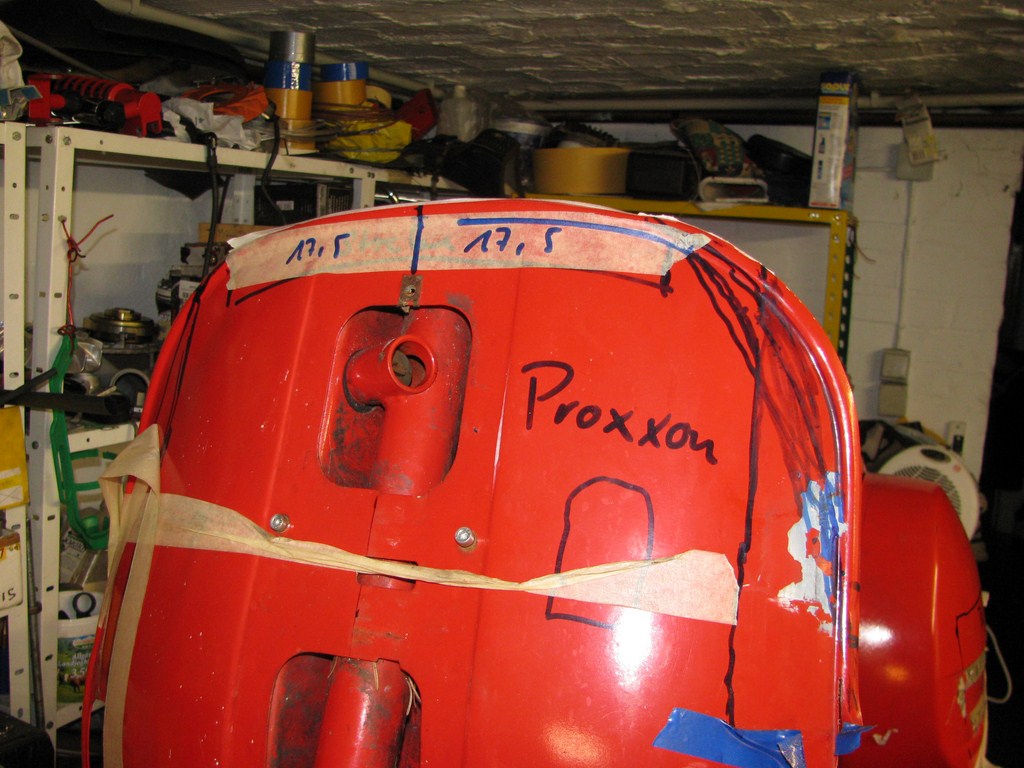

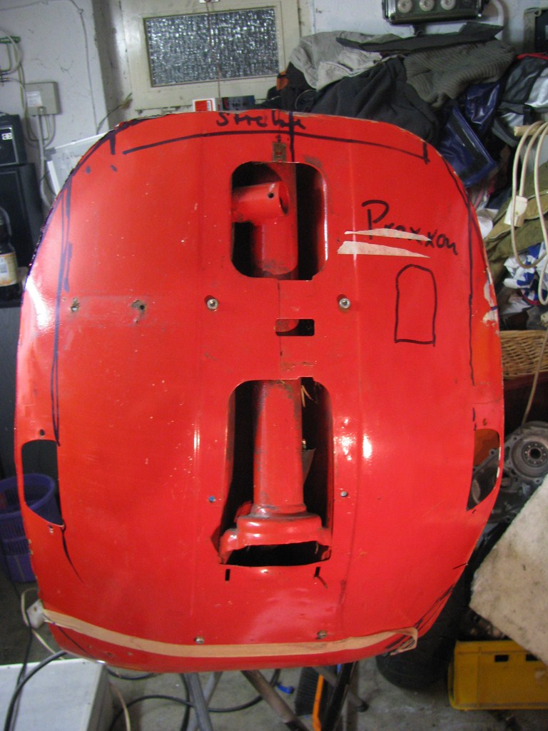

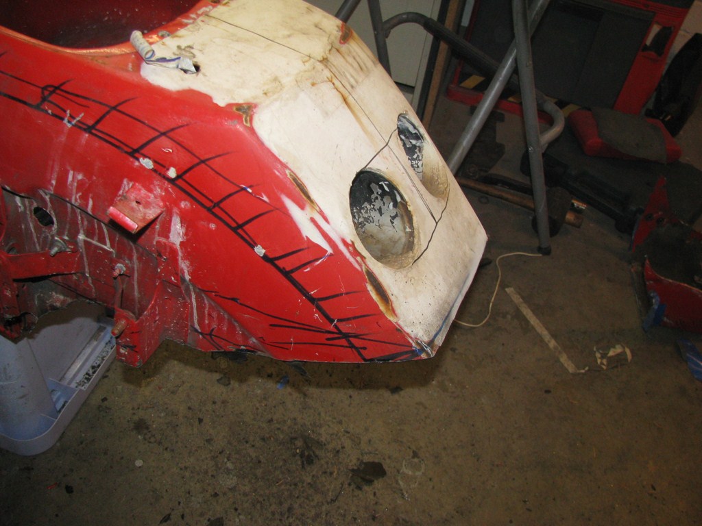

ich glaube ich cutte den jetzt so - von vorne nach hinten schmaler - auf 35 cm. oben am beinschild weiß ich noch nicht ganz so bescheid - wird mir/euch vielleicht was einfallen - müssen auf jedenfall 35 cm oben sein. ich weiß nicht, ob das im video oder auf den bildern sauber rüberkommt - sieht aber m.e. recht flott aus. ich werde es natürlich noch ordentlich mit einer pappschablone und geodreieck alles vorbereiten, bevor ich zur flex greife.

Ich würde anstelle der Flex ne Stichsäge vorschlagen. Bei den Bildern vom cutten deiner letzten Seitenhauben sieht's ziemlich rausgebissen aus. Mit der Stichsäge lässt sich da wesentlich sauberer arbeiten.
Richtig geschmeidig (und auch stabiler) wäre es natürlich, wenn Du nach dem cutten die Sicke wieder ins Beinschild machst... :thumbsdown:
Schon mal drüber nachgedacht? klick mich

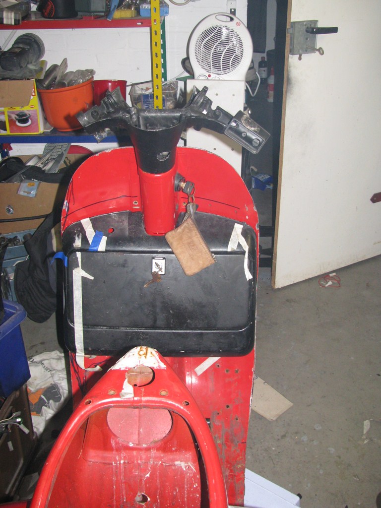

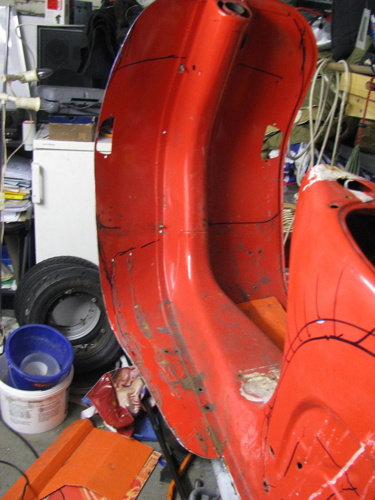

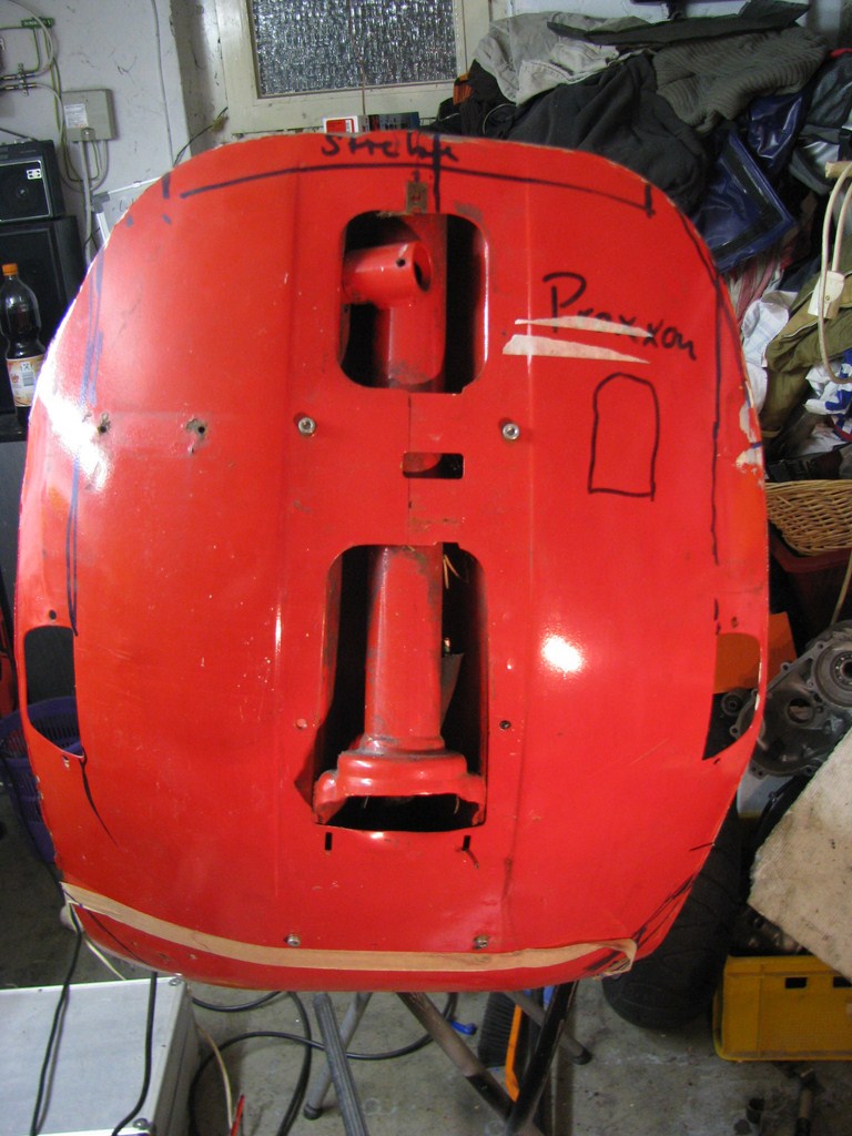

links beinschild ist fertig ein paar kleinigkeiten entkanten, aber sonst keine änderungen geplant

Beinschild find ich so ganz gut.
Ich würd dann allerdings die Backen und den Rahmen hinten nicht so extrem hoch cutten.

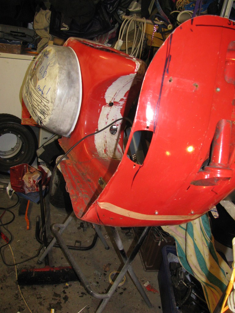

so beinschild zu 95 prozent fertig, paar kleinigkeit müssen noch verrundet werden - heck weiß ich noch nicht genau

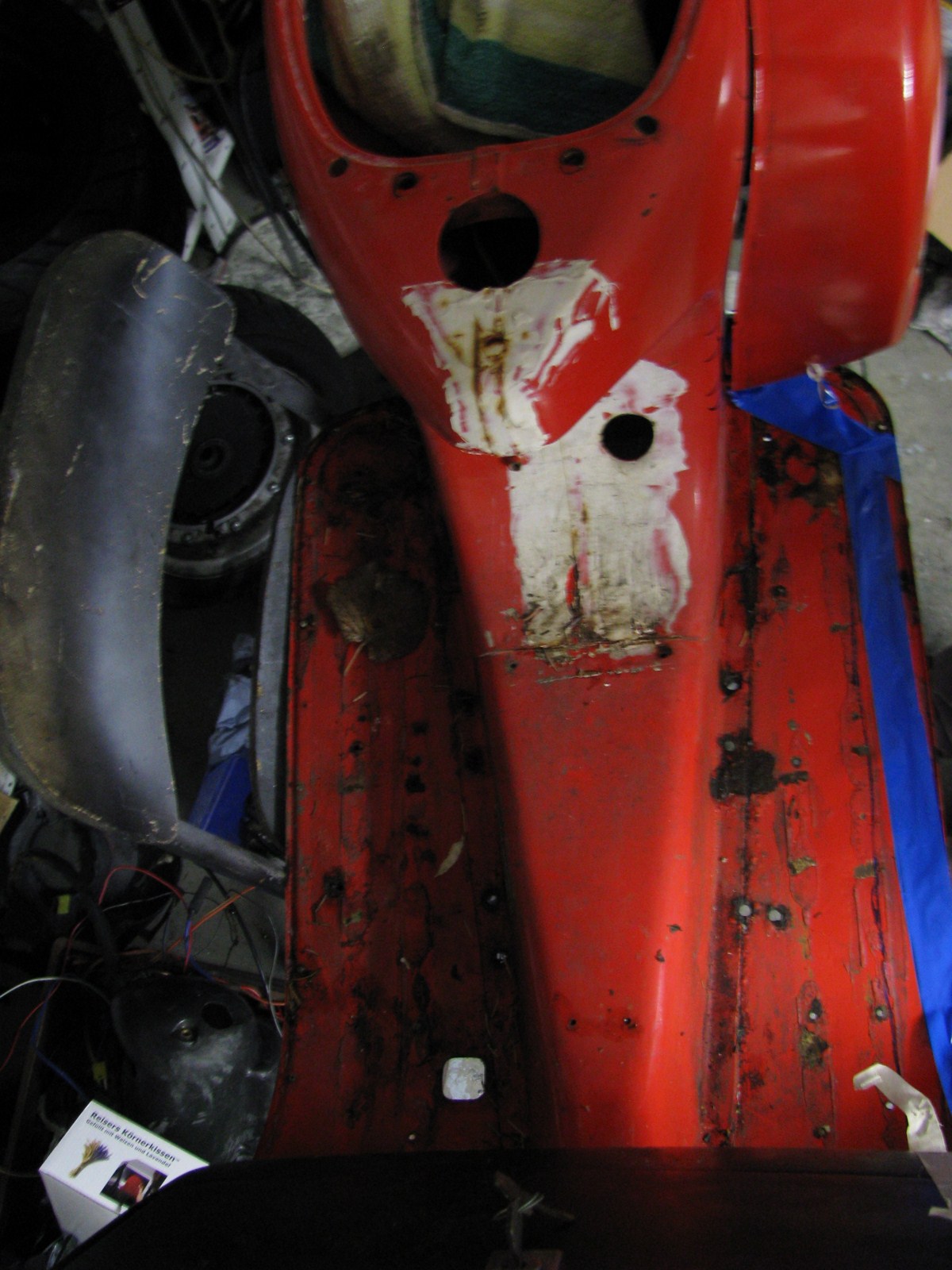

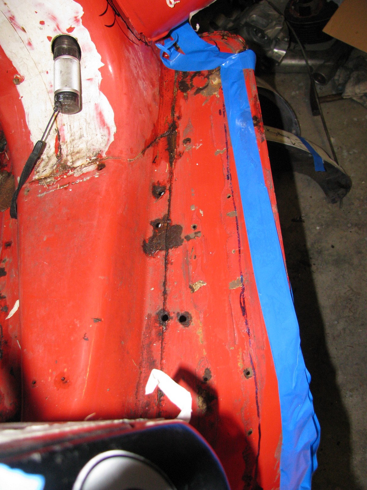

so, infekt ist halbwegs auskuriert - ich hab weitergemacht, damit die kiste nächste woche zum strahlen kann und dann zum schweisser. ist noch nicht alles endgültig, aber man kann erkennen was ich vor hab
oben der cut wir noch etwas anders

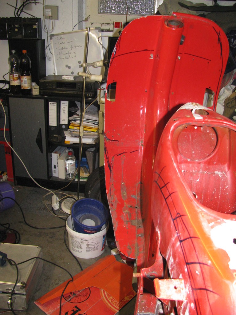

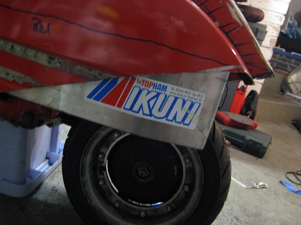

hier schön zu sehen - das hinten gekürzte beinschild ( 35 cm )

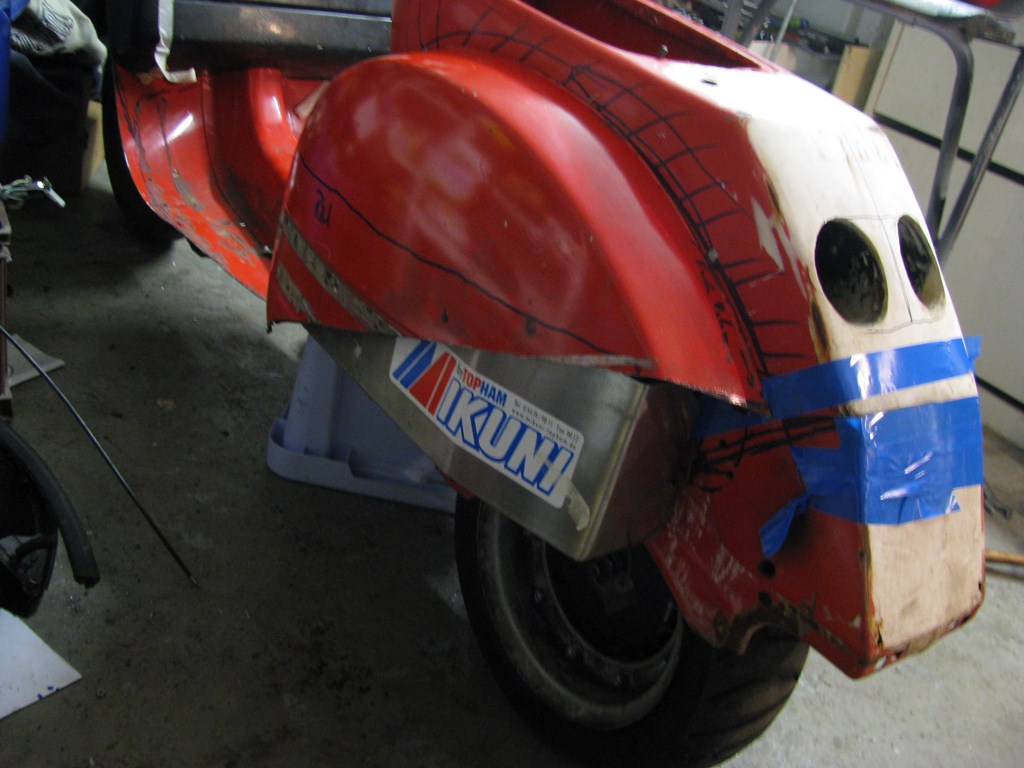

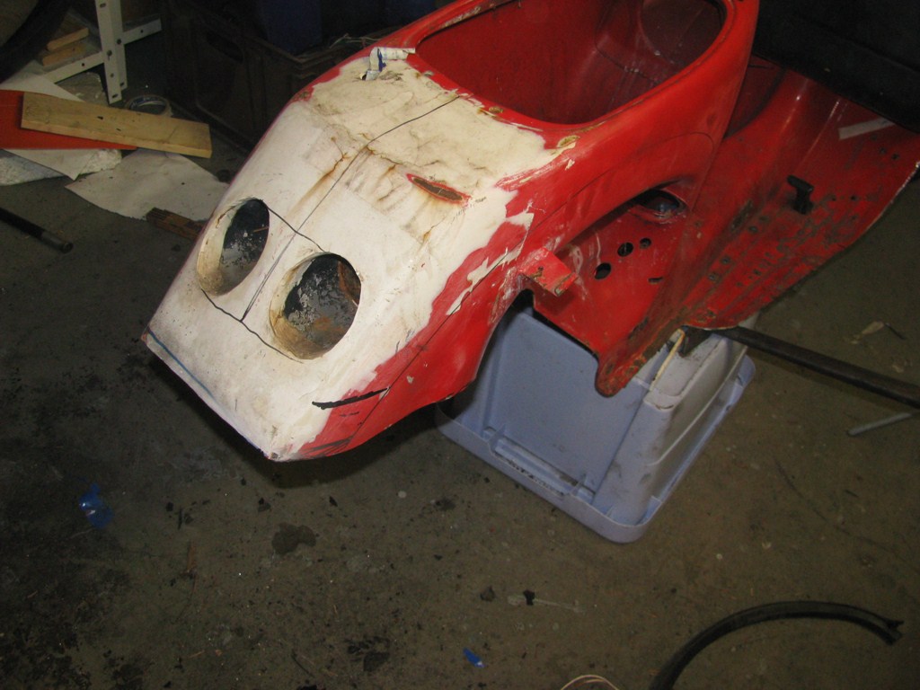

ich überlege ernsthaft das gepäckfach anzuschweißen - sollte das wohl hinhauen )
post-23503-092287200 1295543975_thumb.jp

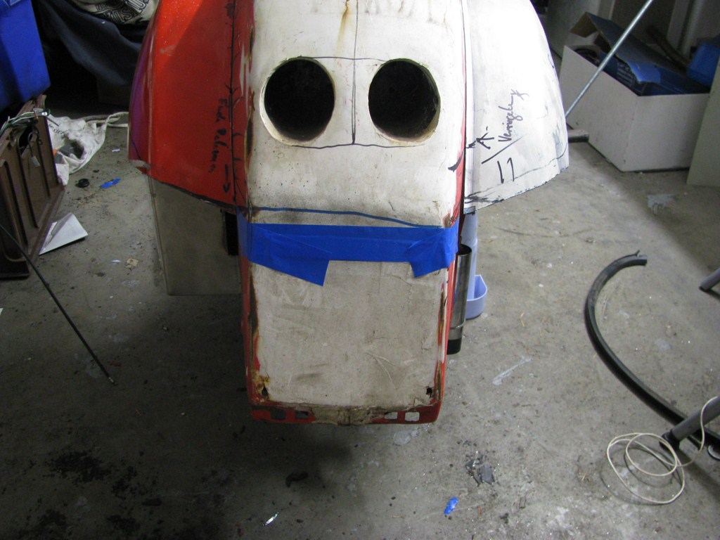

heckcut
post-23503-046738800 1295543977_thumb.jp
post-23503-021318900 1295543979_thumb.jp

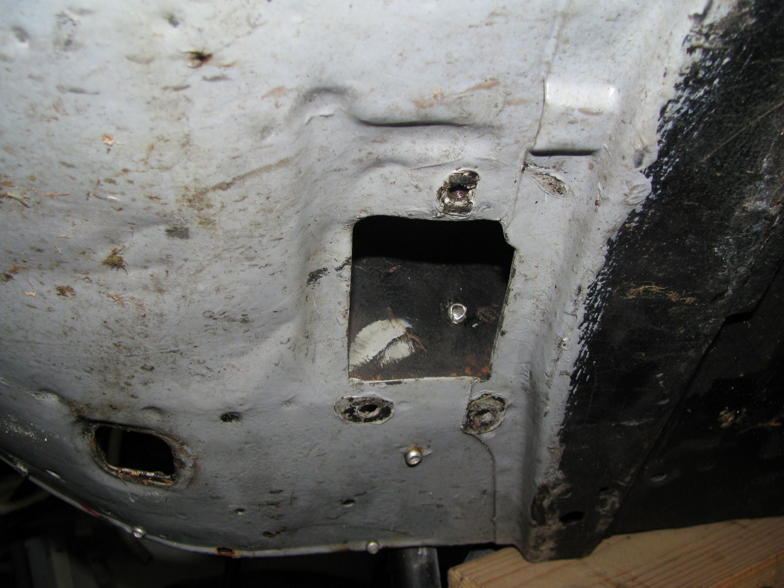

stoßdämpferaufnahme ist noch nicht versetzt - kommt morgen oder am we

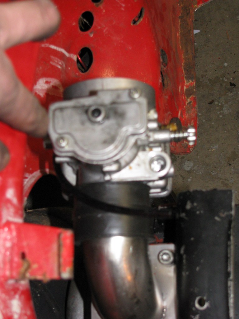

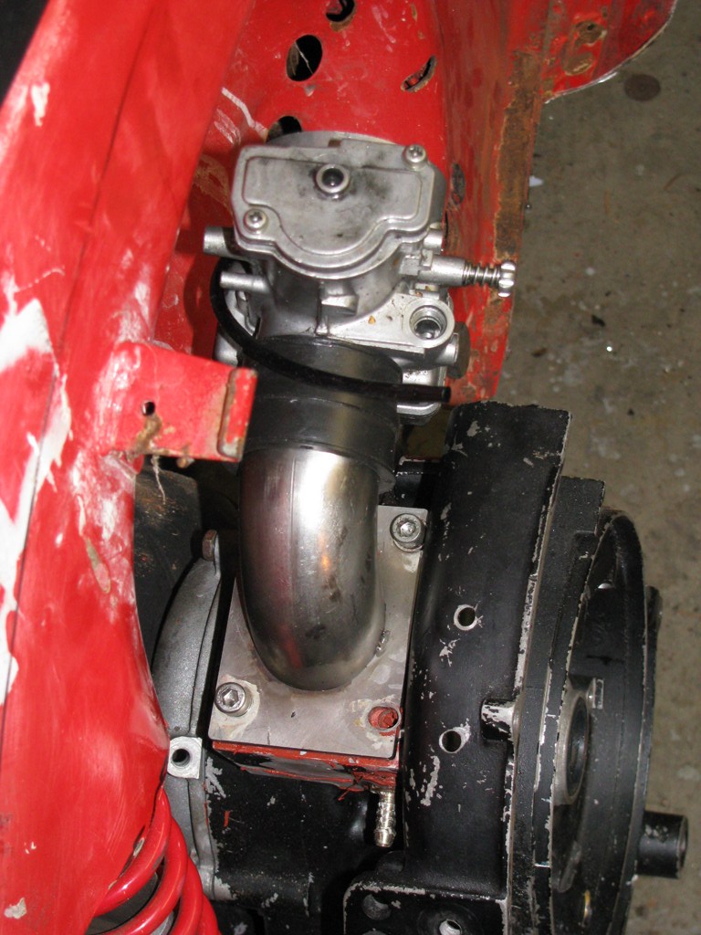

der alte membranblock fliegt runter - ein neuer kommt dran, wollte nur gucken ob das mit dem mikuni 35 halbwegs passt - tut es
der kommt zu 99 % drauf
