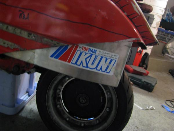

so, weiter gehts - bin mit dem gerade mit dem rahmen fertig geworden, nächste woche geht der kram zu strahlen.
danach zum schweissen - ist einiges zu tun, einmal komplett schweissdraht um alle kanten, gepäckfrach ans chassie anschweisen, drei vier löcher im chassie - ggf. auch traverse - abwarten, wie es nach dem strahlen aussieht. die sicke in der backe kommt auch weg. die neue verrieglung wird auf angeschweisst und noch verrundet.
letzte unregelmäßigkeiten beim cut werden noch nach der strahlerei gemacht, passt m.e. schon ganz gut. frontcut habe ich noch etwas stärker gemacht im vergleich zu gestern.
die backencuts sind übrigens symetrisch - sind perspektivenfehler - der ganze keller ist ein totales chaos - konnte nicht mehr überall hintreten.
morgen vormittag ganz schnell aufräumen, denn morgen nachmittag kommt der lackierer und schaut sich alles an und soll mir sagen, was ich noch machen muss.
löcher für die leds usw sind hinten gebohrt. ebendso die löcher für die teile im gepäckfach

Moin Jurch,
will ja nicht viel sagen, aber der Rahmen sieht ganz schön fertig aus. Der Gilb zwischen Trittblech und Rahmentumnnel hat ganz schön gewütetet. Meinst Du das es mit Sandstrahlen oberflächlich getan ist?
Moin Jurch,
Puhhh, der Rahmen sieht aber wirklich nicht mehr besonders vertrauenserweckend aus. Du schmeisst da ja auch kein 08/15 10 PS Motor rein.
- :thumbsdown:
kam leider erst heute richtig zum vorschein .
ich werde erstmal alles strahlen lassen und dann gucken - strahlen kostet ja nicht viel - wenn der lackierer morgen sagt ist toomuch, dann hole ich sofort einen anderen rahmen - wenn er sagt geht und der schweisser sagt ist nicht, dann hole ich auch einen anderen rahmen, ich habe aber auch schon andere rahmen gesehen, die eigentlich wieder ganz ordentlich geworden sind. ich baue ja grunds. nicht für die ewigkeit, aber sicherheit sollte schon da sein.
Ich wollte den Rahmen ja nicht runtersprechen. Aber du wolltest ja diesmal eine "ordentliche" Lackierung, und die ist ja nicht gerade billig, wäre einfach zu schade, wenn es nur ein Jahr oder so hält. Schließlich fährst Du ja fast täglich, auch bei Regen. Die braune Pest zwischen den Falzen bekommt man auch durch Sandstrahlen nicht weg.
unsinn, das ist doch kein runtersprechen von euch - die bilder dienen ja nicht nur zue unterhaltung und allgemeinen belustigung, sondern sollen mögliche fehlerquellen ausschließen usw.
und stimmt, diesemal wird ordentllich lackiert und ich will ja auch ne intakte karosserie wenn er richtig schnell läuft
die russen haben meinem opa nen bein weggeschossen, der lief auch, im prinzip, aber die frage ist ja wie...
ich hätte noch ne andere idee - weiß aber nicht ob das geht - hinten ist der cut ja fast identisch, nur vorne anders - wenn ich beim neuen rahmen das gelb makierte rausschneide ( beidseitig ) und dann auf das andere chassie draufschweissen würde ( wenn ich von schweissen spreche, machen das grds. andere ) hätte ich ja die front die ich haben möchte - geht sowas falls der rahmen fritten ist

Schade um die ganze Arbeit, ich glaub der Rahmen ist nur mit sehr viel Arbeit / heraustrennen, schweissen, füllern vielleicht noch zu retten. Würde mir einen Guten ohne den ganzen Rost besorgen.
dann werde ich mal im netz suchen, obs was in der nähe gibt - im forum habe ich nix in der nähe gefunden - soviel arbeit wars nicht - nur laut :thumbsdown:
Tauchbadentlacken soll auch rost restlos entfernen.
Für das Beinschild würd ich ne schablone fertigen und das neue auch so zuschneiden!
Bea schiebt noch www.syre-entlackung.de nach
