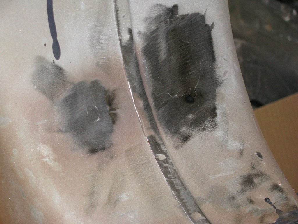

Besser als die ganze Sicke in der Backe mit Spachtel auszufüllen, das bröckelt mit der Zeit raus, wegen der GOOD VIBRATIONS...
klopfklopf.
dir ist ja eh schon aufgefallen das sich blech mittels hammer formen lässt.
die sicke von der innenseite rauszuklopfen ist weniger arbeit als den blechstreifen einzusetzen.

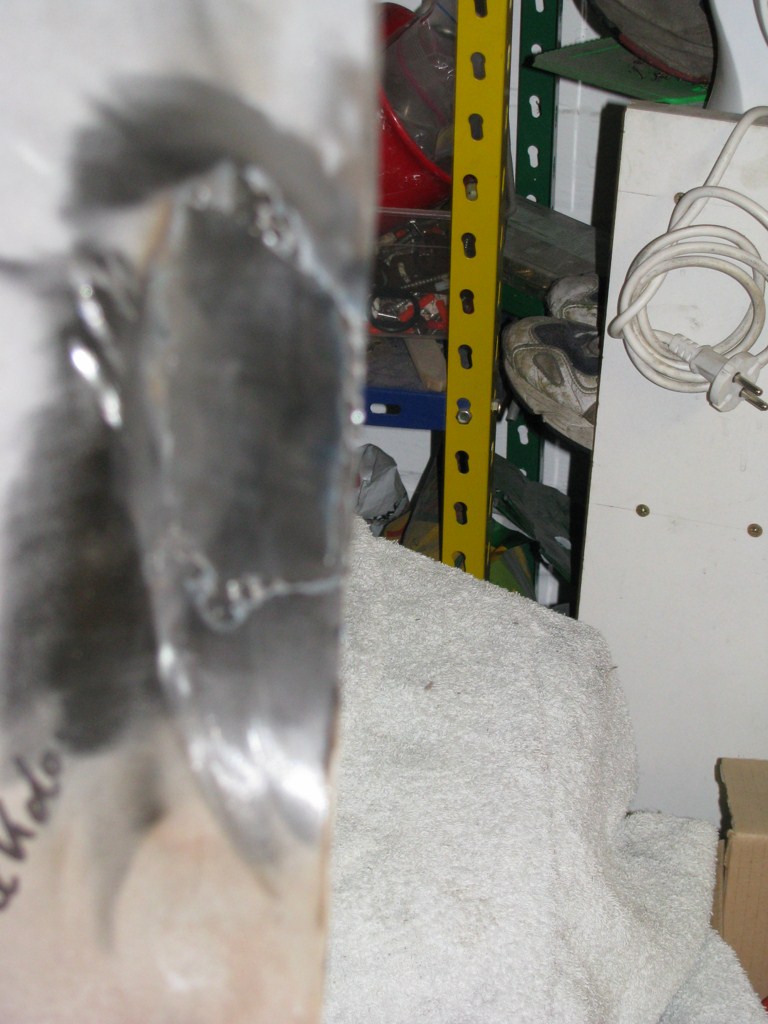

so langsam wirds glatter, macht mir aber wenig spass, hab zwischendurch mal mit dem gepäckfach angefangen, da dass nicht plug and play passt, da es für v50 ist.
für öl, etwas werkzeug reicht es völlig aus. wenn der nachbar mitspielt, glätte ich morgen weiter.

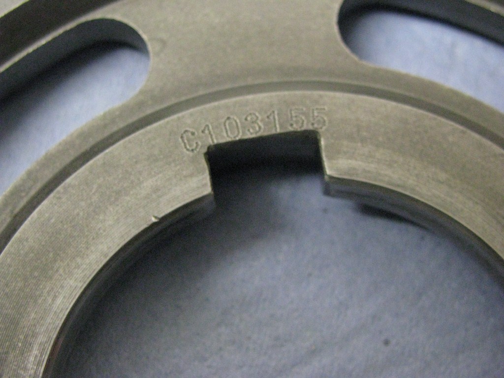

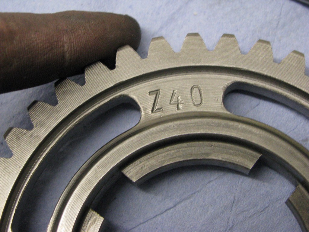

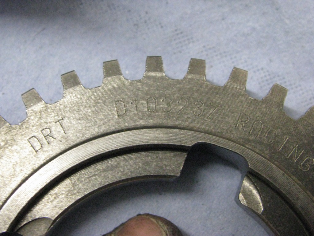

die ersten drei drt-gänge maximal länger 55,40,37, der vierte kurz mit 37 zähnen

servus,
ich hab grad ähnliche lochfras probleme an meiner vespa wie du,
mich würde interessieren mit was für blech du gearbeitet hast, (material, stärke?)
lg konze
naja,
so ein paar ecken sind jetzt nicht ganz so serie: zb motoraufhängung linke seite ...
mich würd halt interessieren ob baustahl da vom schweissen her grut geht oder obs
da was spezielles braucht :thumbsdown:
lg konze
ich habe von unten auf der motoraufhängung rechts und links unten am trittblecj 2 eisenwinkel so mit etwa 12 cm länge verschweißt.
quasi vom ende des motorhaltebleches bis zur traverse. daß ist sehr stabil so und auch nicht sichtbar.
zwei bleche so wie im bild aufeinanderschweißen naja... rost und so...
geh doch zum Schrotthändler und hol dir da ein Stück Karosserieblech.
Die haben eine Stärke von 0,75-1mm.

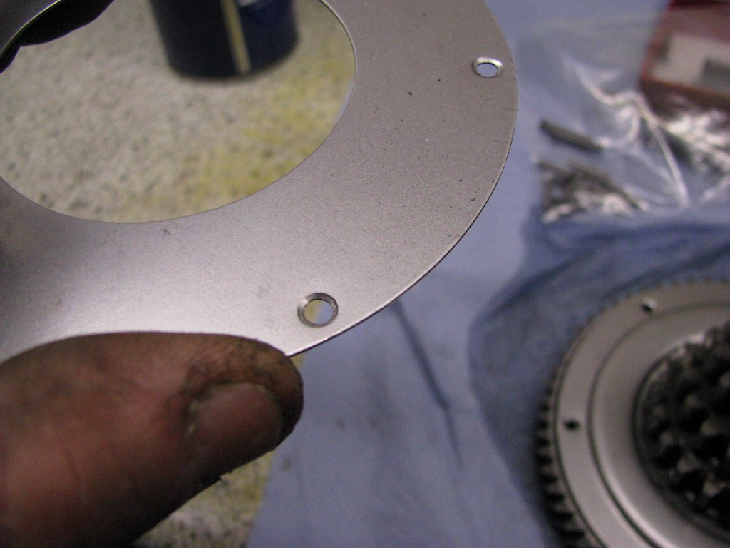

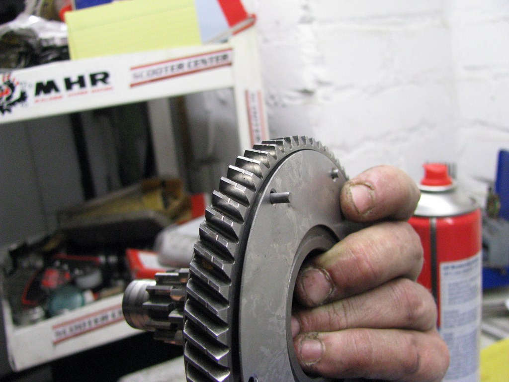

erst ein ganz kurzer

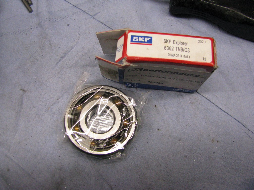

primär neu machen, heute kamen die richtigen nieten vom sc an, nieten sind aber noch nicht ganz zusammengekloppt, das mache ich morgen - für sowas hatte ich heute kein händchen. lager kommt natürlich auch neu

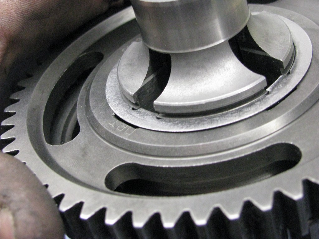

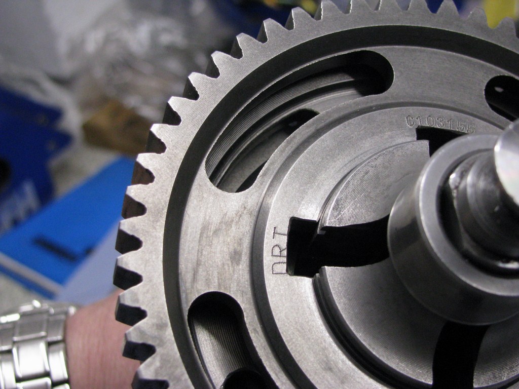

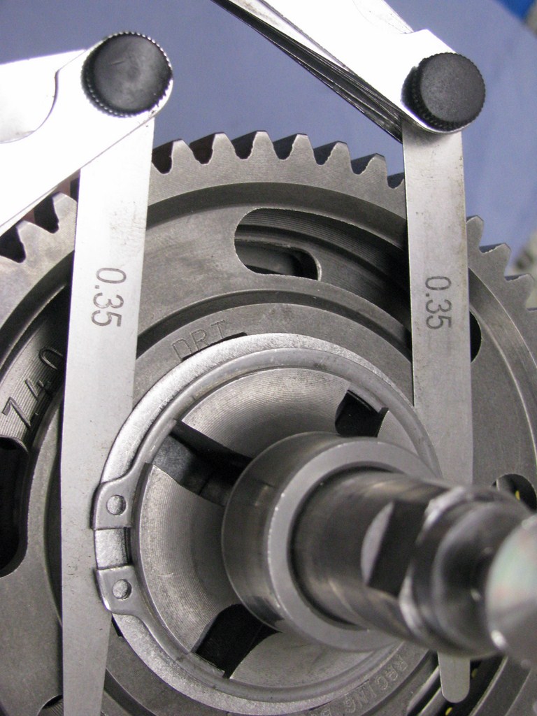

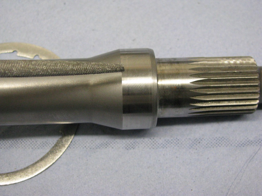

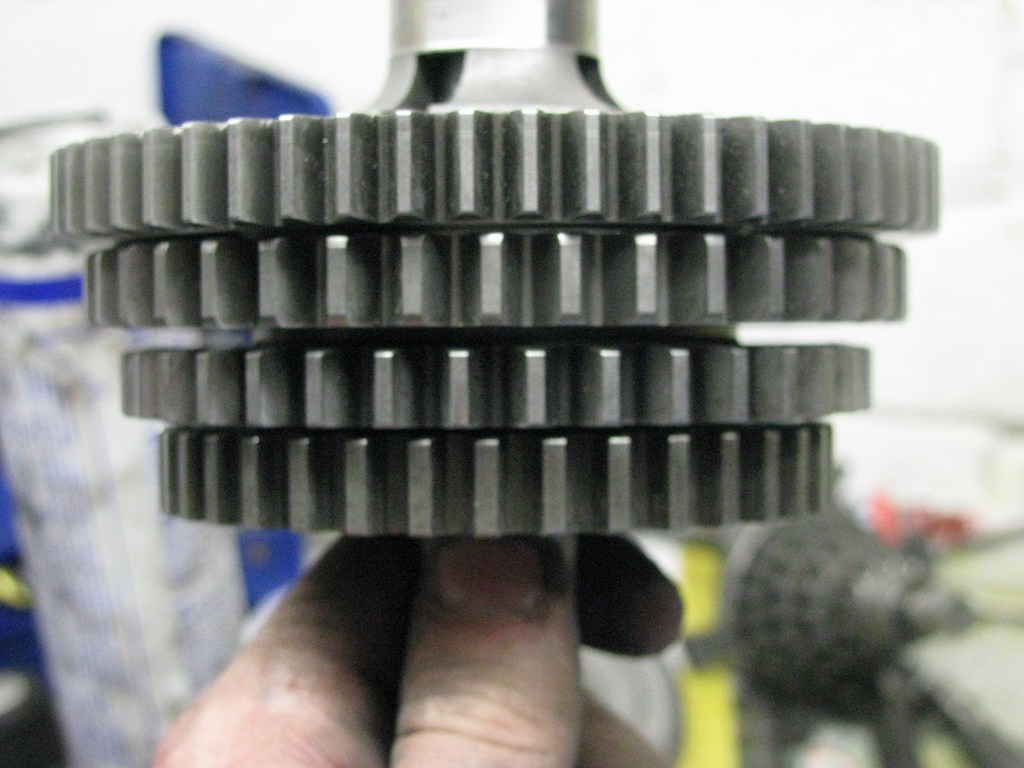

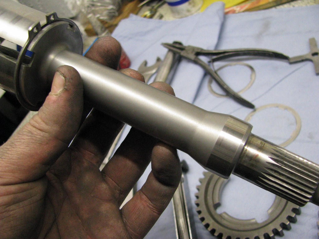

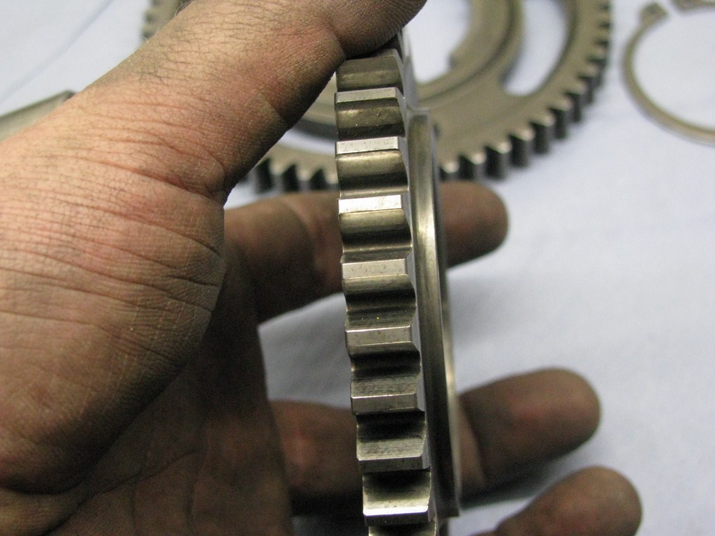

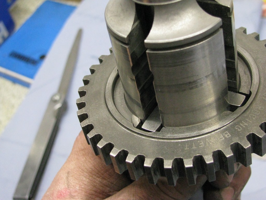

so, dann gings weiter mit der hauptwelle.
problem beim drt-getriebe ist, dass es keine schulterringe mit untermass gibt. da ich alle 4 gänge von drt habe, mussten die originalen auf 0,8 mm runtergeplant werden - war eine sauarbeit das gleichmäßig hinzubekommen, aber hat geklappt. wierum die gänge auf die welle kommen sieht man auch ganz schön, falls jemand auch so doof sein sollte wie ich und knapp 500 euronen in 4 zahnräder investiert :thumbsdown:

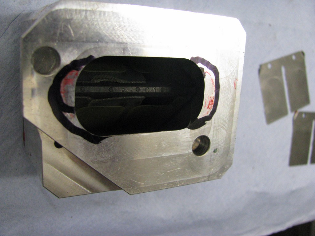

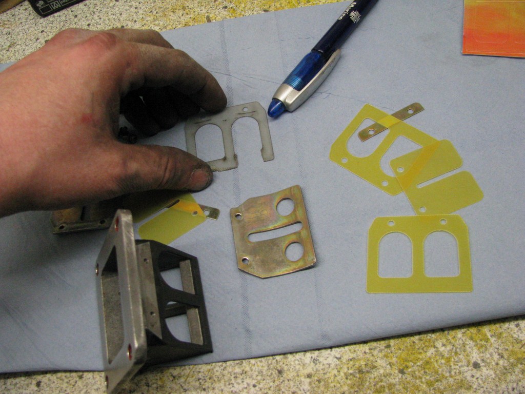

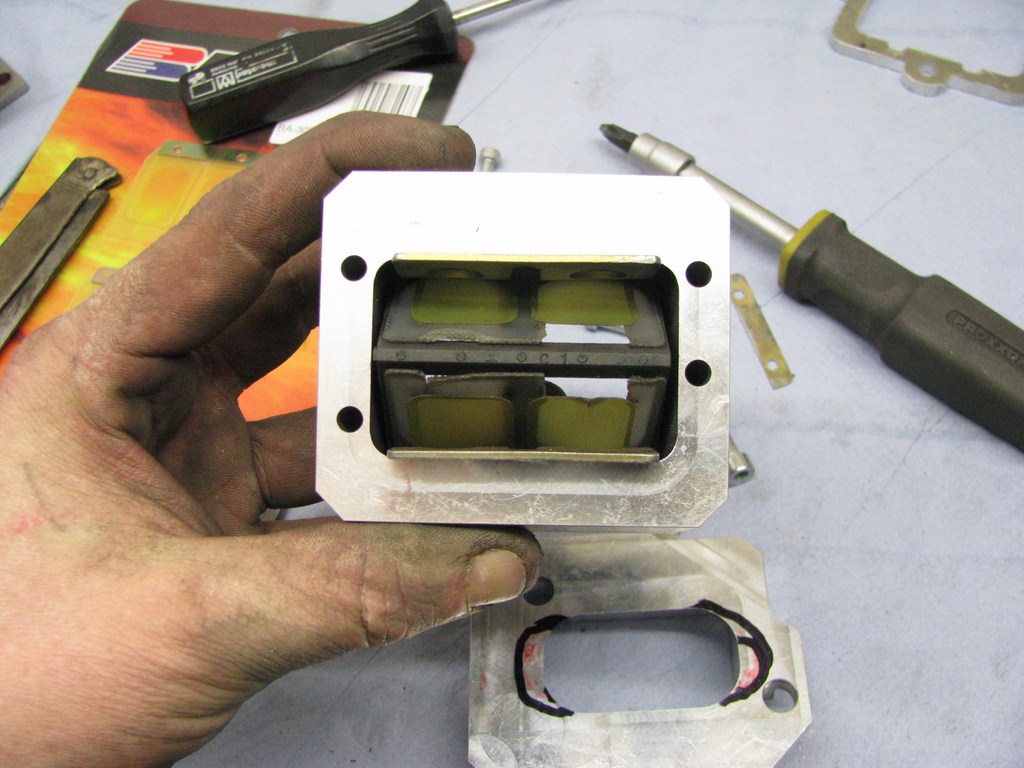

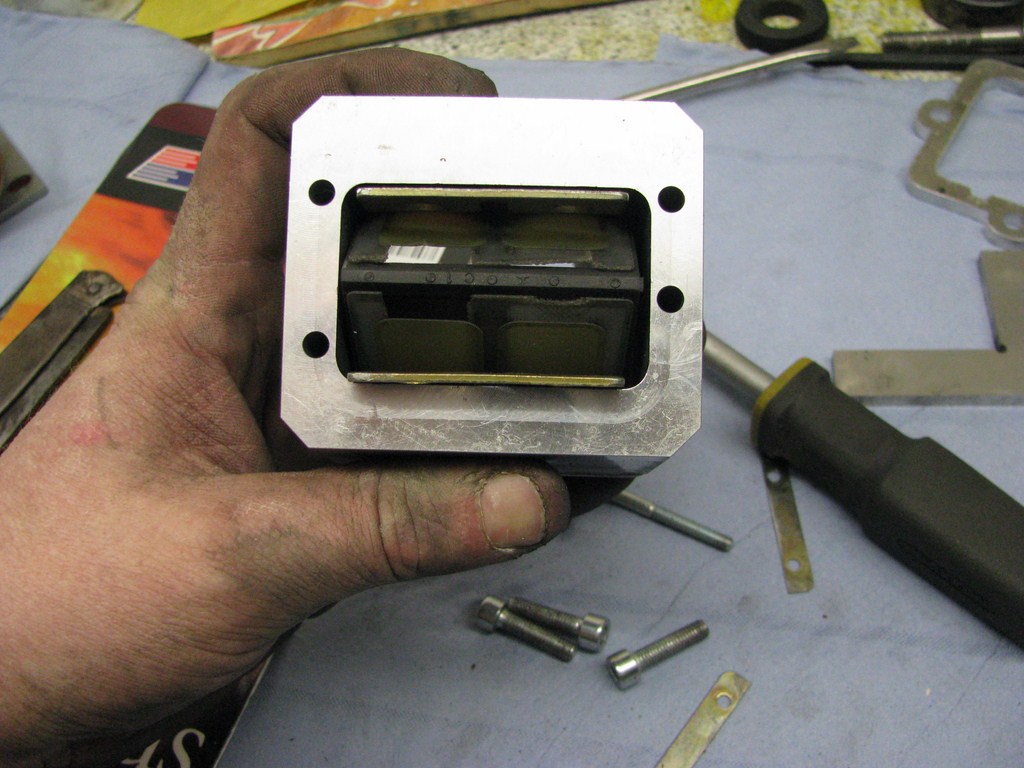

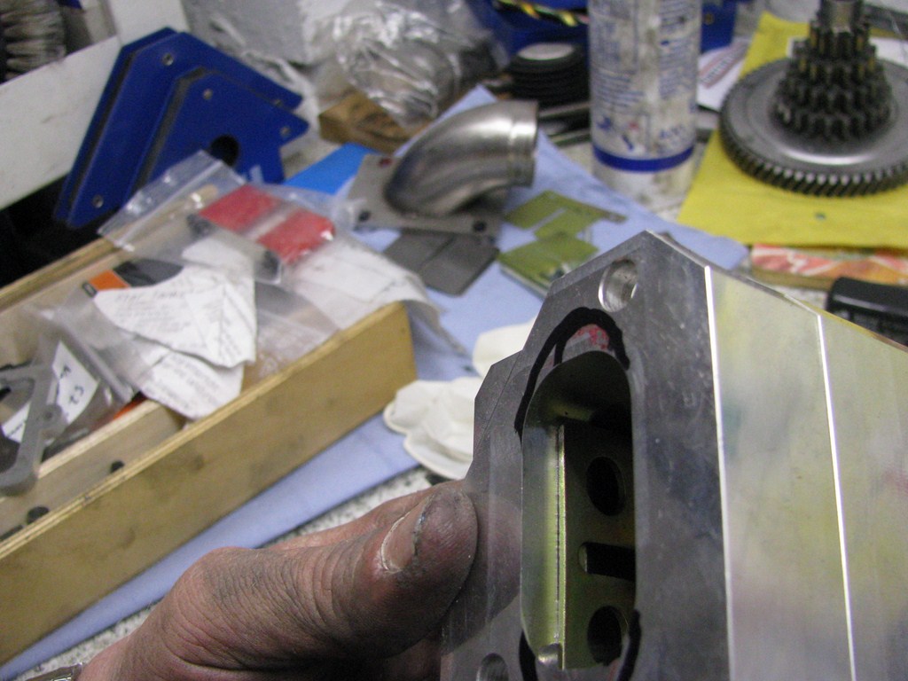

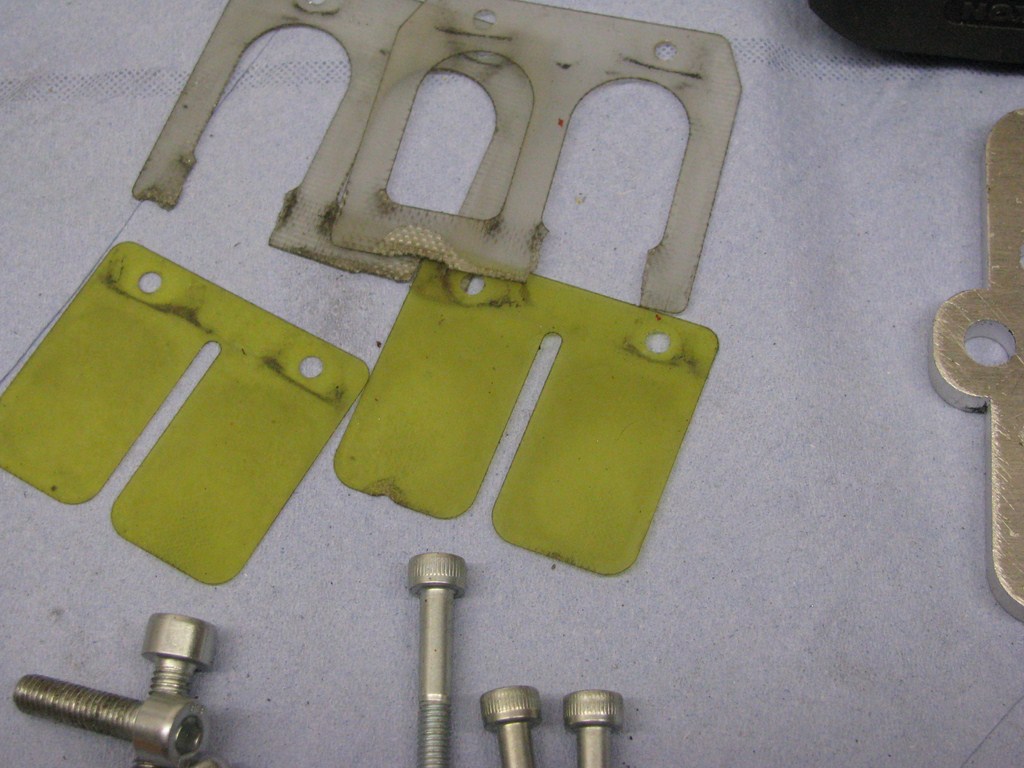

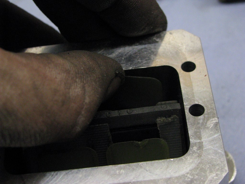

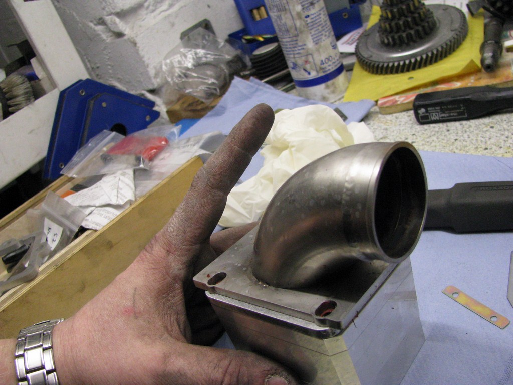

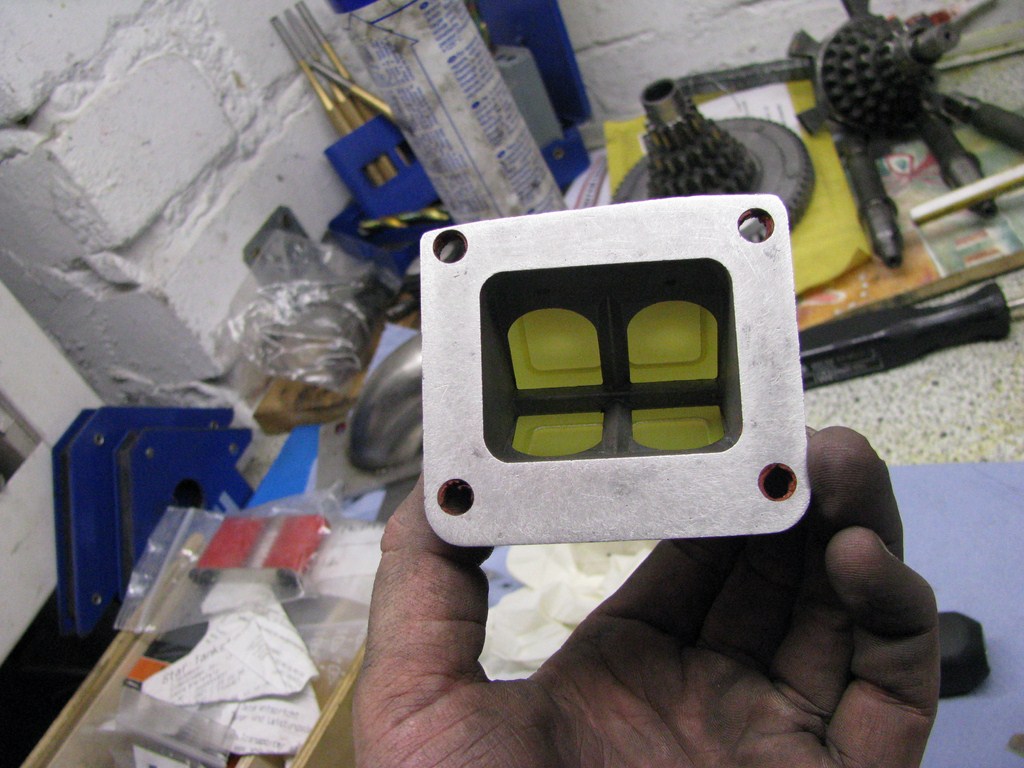

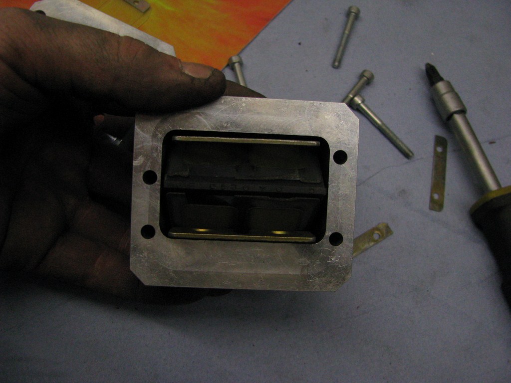

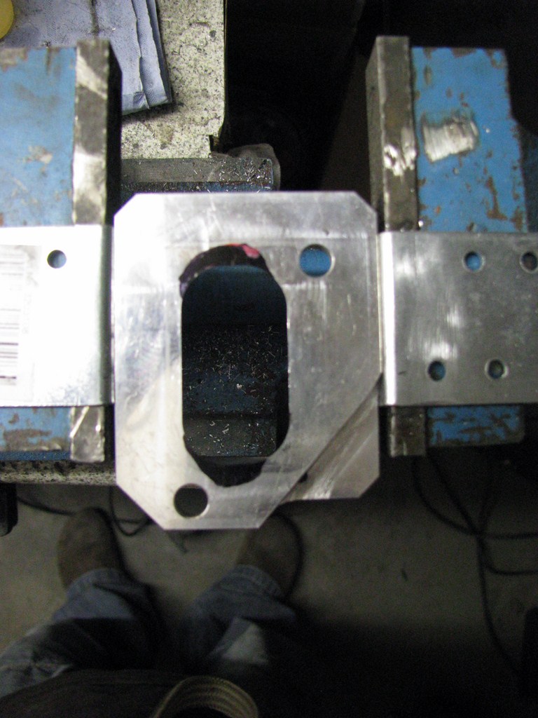

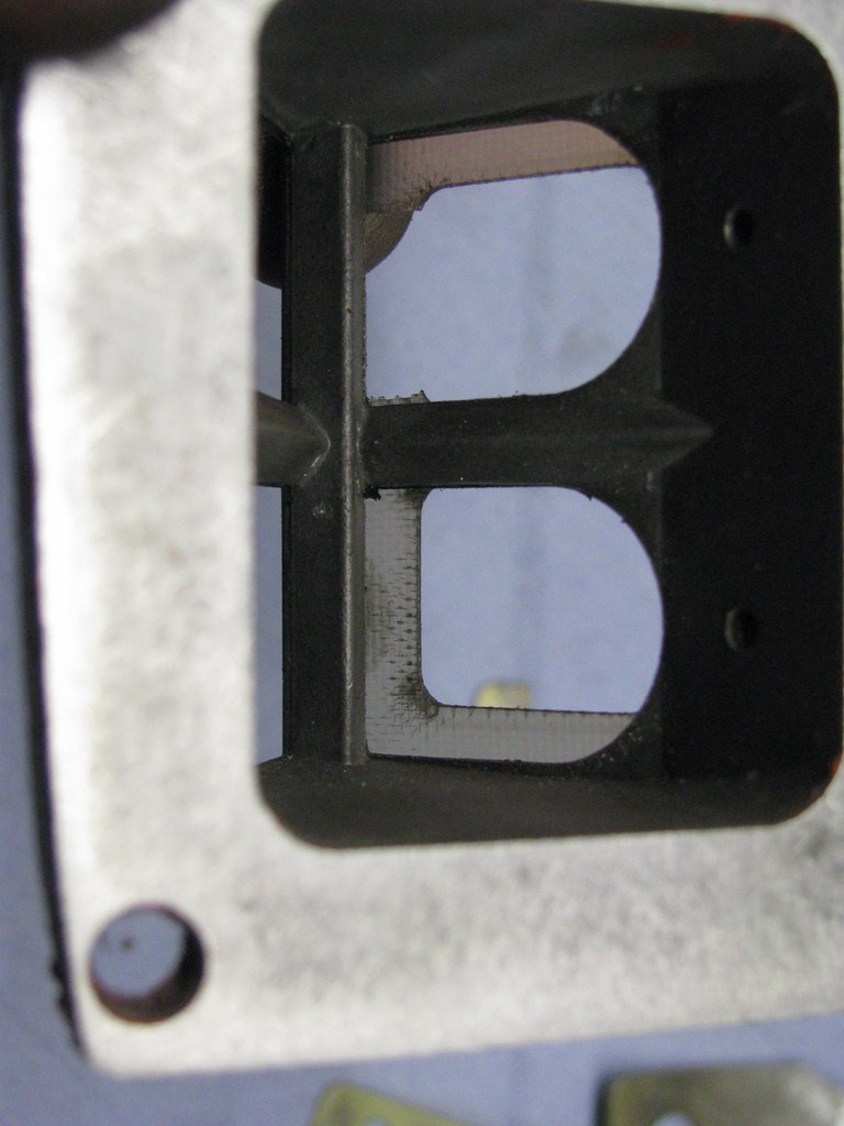

und zuletzt war der neue ansauger inkl. membran dran.
die alte boyesen-membran hat sich leider zerlegt - diesemal werde ich mit anschlägen fahren, auch wenn die bei boyesen eigentlich nicht vorgesehen sind. die anschläge wurden maximal geöffnet, so dass sie gerade noch in den membranblock passen.

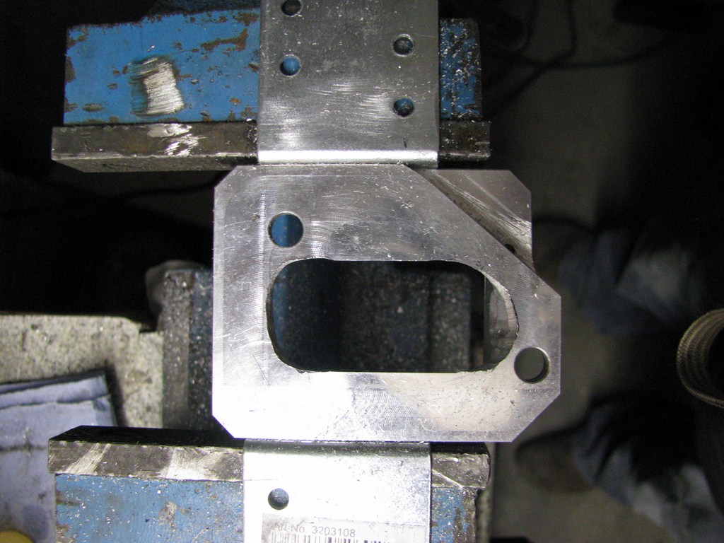

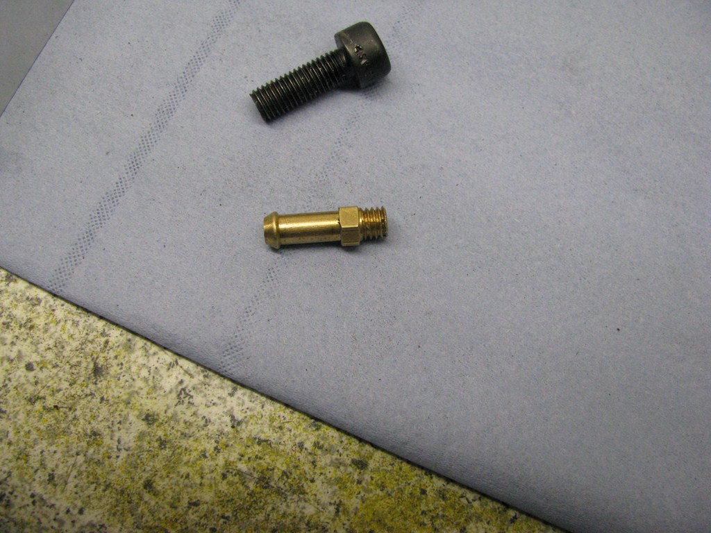

der neue membranblock wurde noch etwas vergrößert - aber nicht viel. zu letzt gabs noch einen anschluss für die benzinpumpe.
war zwar nur kleinkram, aber hat aufgehalten ohne ende - ich meine ich war knapp 7 stunden im keller. neue kupplungsbeläge habe ich auch noch in die mmw-cosa gesetzt. ich werde weiterhin mit 8 normalen und 8 xl - federn fahren
