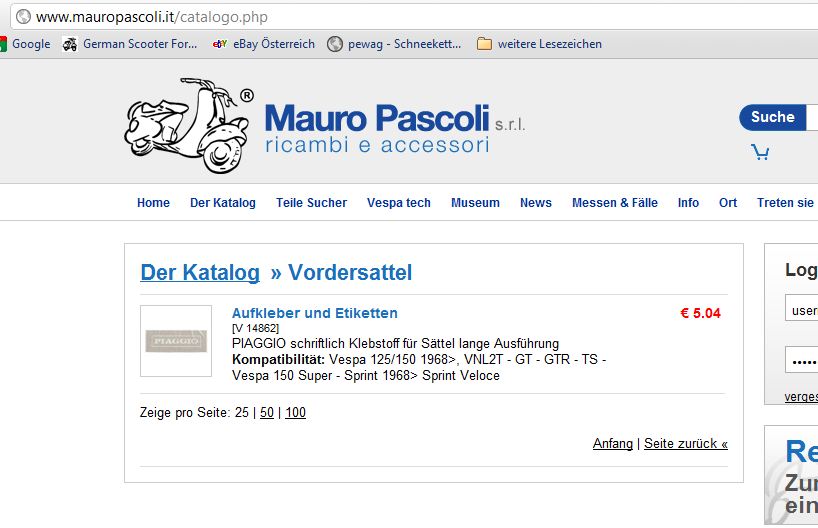

Kennt den Aufkleber vom Pascoli jemand? Hab noch nicht rausgefunden ob das wirklich ein (haltbarer) Aufkleber ist, oder nur eine Schablone. Aufkleber mit so filigranen Linien kann ich mir irgendwie nicht vorstellen.
