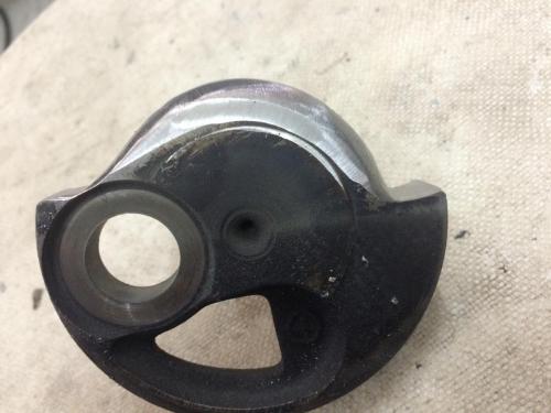

Mysteriös. Normalerweise kenne ich das so:
post-10606-0-21945100-1449313078_thumb.j
post-10606-0-61956600-1449313107_thumb.j
post-10606-0-67857200-1449313144_thumb.j
Maximal aufgerissener Einlass und stark bearbeitete Welle ergibt 140vOT 65nOT.
An der Welle geht ja dann auch nicht ernsthaft mehr nOT, weil da das untere Pleuelauge im Weg ist.
Bilder sind vom ludy aus seinem Topic.
Bearbeitet von Brosi
Ich muss ehrlich zugeben ich hab noch nie bei ner Welle vor und nach ut oder ot gemessen . Beim öffnen gradscheibe auf 0 , dann drehen bis der drehschieber wieder zu ist .
Wie der brosi schon schreibt , Richtung hubzapfen kann man nicht viel verlängern ...

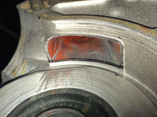

Frage Überströmer anpassen auf einem geplanten aber nicht aufgeschweissten Gehaeuse?
-> Was macht ihr mit dem "Wulst" da aussen am Beginn der ÜS im Zylinder? :lookaround:
wird mit 51/97er Welle betrieben, daher nix mit Spacer fuer einen schönen Übergang und so...

Wenn du das wie ich schräg Von unten nach oben anpasst ,geht das ohne irgendetwas außen zu machen , also geht ohne durchbrechen.
Bearbeitet von ludy1980
also den Wulst dann wegfraesen, dh die Öffnung des Überströmes wandert nach außen?
Limaseitig ist genug Fleisch, aber Kuluseitig warnt mich der Doppelzirkel etwas...
Hast Du faellig ein Bild? :lookaround:
Nein. Den Wulst schräg wegfräsen, so dass die Öffnung des Überströmers nicht nach aussen wandert.
hier ein Bild, nicht weit runtergefräst, nur angeschrägt, dafür ohne Durchbruch. Für Polini Evo.
Den Wulst im Zylinder hab ich gelassen.
post-47392-0-07434700-1450806299_thumb.j
danke Jungs! :thumbsup:
habe wie Brosi beschrieben den Wulst (sehr) schraeg nach innen gefraest, insgesamt alles halb so wild gewesen wie befürchtet und ohne Durchbruch geglückt.
