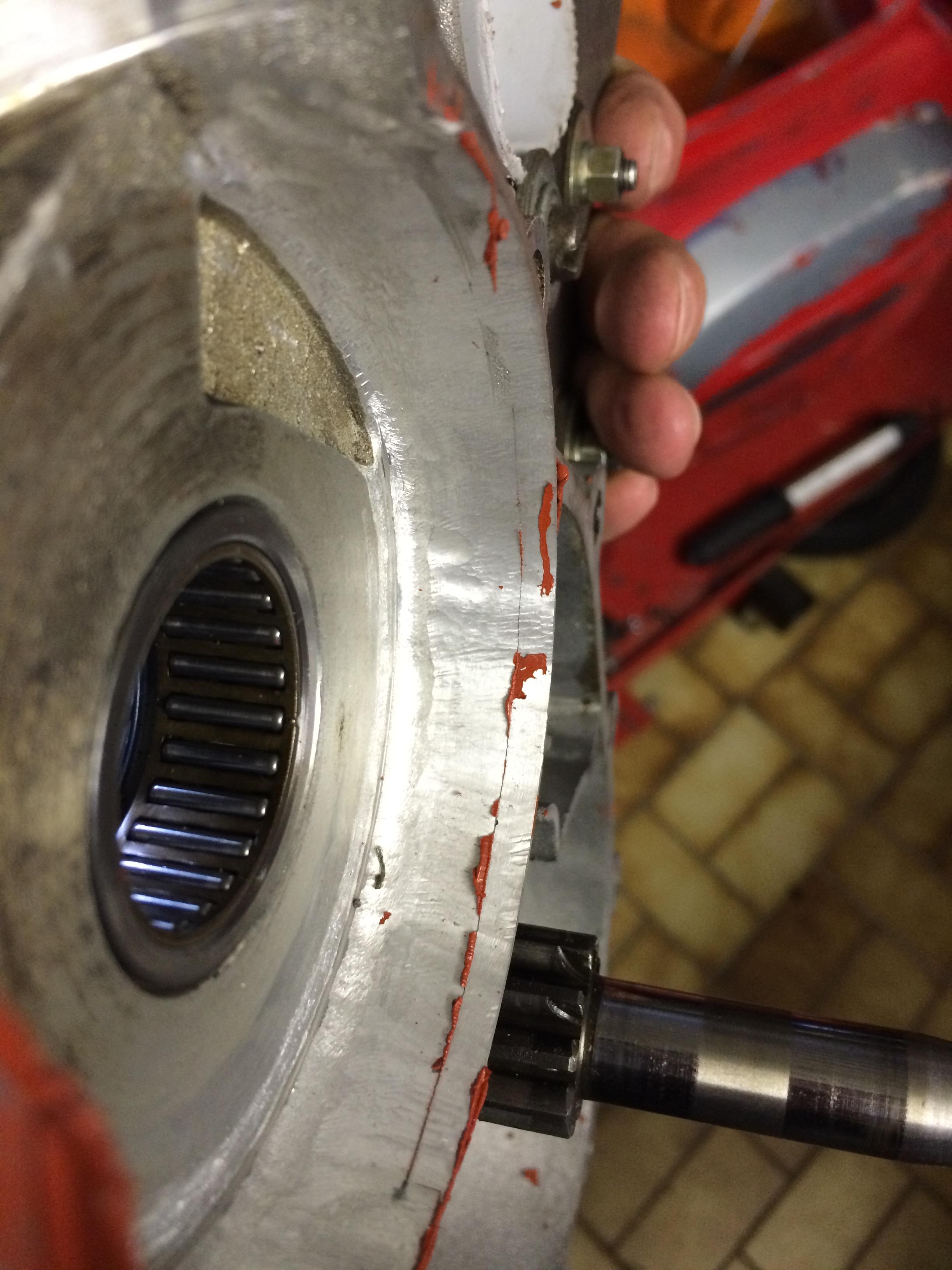

Oh man, endlich war ich fertig den Motor mal anzuschmeißen, also noch schnell Öl ins Getriebe: Tropf Tropf Tropf... Also Motor wieder raus, zerlegt: Dichtung war verrutscht. Tja und beim Saubermachen für die neue das bemerkt:
fuck! Jetzt wird der Kasten Bier dezimiert. Das Scheiss Gehäuse war geschweißt und hatte viele Stunden Arbeit gekostet, vom dem XL2 Umbau für den Roller wollen wir gar net reden...
Irgendwie mögen mich die kleinen Gemeinen doch net, muss wohl doch weiter Largeframe fahren...
Edith sagt, dass der Durchmesser nicht ausgedreht wurde (Russisch), wird aber wohl nicht der Grund für den Riss der Dichtlippe sein.

Dann musst du an den beiden Gehäuseschraubenlöchern über Hülsen zentrieren , abgedichtet wird das kurbelgehäuse und das Getriebe ja trotzdem durch die Dichtung ...
ich suche mal ob ich was finde !
Hm würde nicht 100% wegbrechen, Zentrierung wäre noch da. Oder eben nen Stift setzen, geht auch.
Eigentlich bin ich doch ganz froh es entdeckt zu haben: wenn das im Betrieb wegbringt hat sich das mit dem Polini Evo erledigt, die DRT Welle wäre dann wohl auch Schrott gewesen...
wollt ich grad schreiben - am ende des risses ordentlich verrunden und das angebrochene wegbrechen.
sollte da noch was bleiben für die gehäusezentrierung dann so zambauen und fahren - das sollte klappen.
Bearbeitet von Motorhead
So Stück is draußen. Steht noch genug Material, nen Versuch is es wert würde ich sagen.
Muss noch verrundet werden, klar.
Bearbeitet von Rietzebuh
Beim letzten Bild links an der Bohrung würde ich mir eine Zentrierung bauen !
ich find grad kein Bild von den Falc Zentrierungen , hat da sonnst jemand Bilder von ?
zusammen schrauben und vorne in die trennfuge der zylinderdichtfläche einen stift setzen.
dann kannst du den rest der alten zentrierung runternehmen und gut ist
Motor is wieder zusammen, mal schauen. Hab den Rest der Zentrierung stehen lassen, Bruchkante schön abgeschliffen. Dadurch war die Zentrierung noch gegeben. Bin leider die nächsten Tage unterwegs, muss mal schauen ann ich ihn einbauen kann und testen ob er läuft...
Danke für die Tips schonmal!
