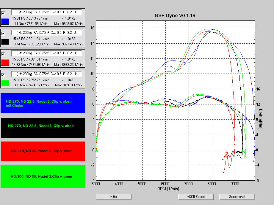

Genau das war auch mein Ziel - allerdings hätte ich mir da schon 2-3 Pferde mehr erwartet. Fahrbarkeit ist aber echt gut und mit anderem Auspuff und Detailarbeit wird sicher noch das gewünschte Ergebnis bringen.
Diagramm: (grün = Letztstand)
Ganganschluss:
Bearbeitet von MiNiKiN
mhh - immerhin ein 30er gaser und ein puff der mehr können sollte,
etwas wenig drehmoment liegt da an,
schön zu sehen auch wie sich die höheren steurzeiten in richtung spitzeres band auswirken
ich wür da mal an den ÜS unten noch was hochgehen sollte dass noch unbearbeitet sein,
und bzgl. drehmoment vermute ich mal es liegt am ASS, hab den polini auch hier liegen der von LUDY gebratene beitet schon wesentlich mehr durchlassfläche bei weniger krümmungen.
auf wie viel KW einlasszeit kommst du?
habe dann irgendwann auch noch auf 72/26 Kürzer Übersetzt inkl kurzem 4° bei 3.5er gummis einfach besser zu fahren.
etwas wenig drehmoment liegt da an, ich denke der Auspuff ist eins der Limits --> fast gleiche Konfig mit Polini DoA hatte anfangs etwa die gleiche Leistung.
>>Polini Evo 0,8mm hochgelegt und 1,5mm oben abgedreht damit 126/186 Steuerzeiten mit 1.2mm Quetschspalte erreicht werden konnten<<
und bzgl. drehmoment vermute ich mal es liegt am ASS, hab den polini auch hier liegen der von LUDY gebratene beitet schon wesentlich mehr durchlassfläche bei weniger krümmungen. Also ich finde die Form des Polini-ASS durchaus gelungen, kenne jedoch den Ludystutzen :wacko: nicht.
auf wie viel KW einlasszeit kommst du? Wird wohl nach der Modifikation so im Bereich 195-200° sein
Um 6-7mm? Hmmm.
Das mit den höheren Steuerzeiten und der spitzeren Kurve stimmt so nicht ganz. Mehr Steuerzeit bedeutet nicht automatisch später Leistung und schmäleres Band.
Ich würde bei beiden Motoren sagen, dass die Realform hinter der Papierform her hinkt.
