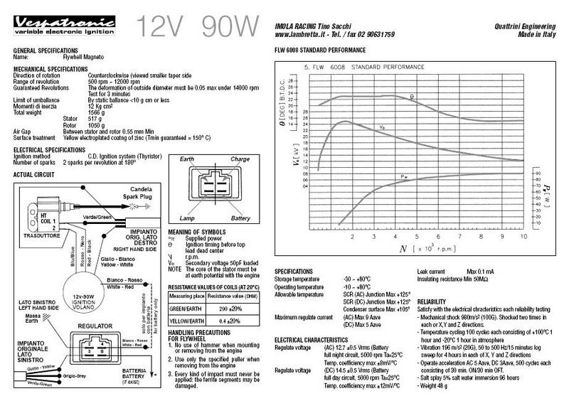

Hast du mal das quetschmaß ermittelt?
die Parmakit Zündung verhält sich doch ähnlich wie die Vespatronic? bei wievel umdrehung sollte sie denn wieviel Grad vorzündung haben?
oder noch besser, da hab ich nämlsch eine Markieung, bei wieviel Umdrehung sollten 17° Vorzündung erreicht sein?
Da gibt es so ein nettes Papierchen, die liegen den Zündungen bei.
Das lässt sich dann auch finden wenn man google anwirft.
Bei wieviel Umdrehungen die Zündung welche Verstellung macht, geht daraus hervor.
Bei wieviel Umdrehungen dein Motor die 17° erreicht haben soll, hängt vom Aufbau und Einsatzzweck ab.
Wenn mit der Frage gemeint war, wie du die Grundplatte einstellen sollst, um wieviel Verstellung zu erreichen, dann gibt es da eine Grundeinstellung, von der aus man halbwegs sicher den Karren anwerfen und abblitzen kann.
Ohne Forumssuche finde ich das gerade auch nicht, findet google aber bestimmt.
Prinzipiell würde ich davon abraten, alte Markierung zu übernehmen.
Schließlich gibt es bei der Fertigung immer Toleranzen.
Neue Markierung setzen, abblitzen und gut ist.

erstmal herzlichen DAnk hier für Nachtschicht drücken :wacko:
der Beipackzettel der Parmakit ist lange nicht so ausvührlich beschrieben, und solch ein Diagramm gibts es leider gar nicht.
allein schon wie der Regulator bei der Parmakit, ich war sehr nah am raten, wo die Kabel hin sollten.
Die 17° markierung, die hab ich neulig beim Messen der steuerzeiten gemacht, und eine bei 24°.
Und so wie auf deinem Zweiten Bild hab ich es dann auch gemacht, nachdem ich das Bild auf der Anleitung sozusagen entziffert habe.
ob nun das Diagramm von der Parmakit identisch mit der Vespatronic is, wär mal interessent herauszufinden.
also mein Aufbau is nun ein Polini evo130, Polini Membran mit 28er Koso, dann die Parmakit Zündung und ein FRanz(126/188) Auspuff.. und das ganze soll dann meistens hier für den Berliner Stadtverkehr flitzen und gelegentlich auch mal gemütlich tuckern.
was würdest da für Grad VZ bei ? Umdrehung vorschlagen?
