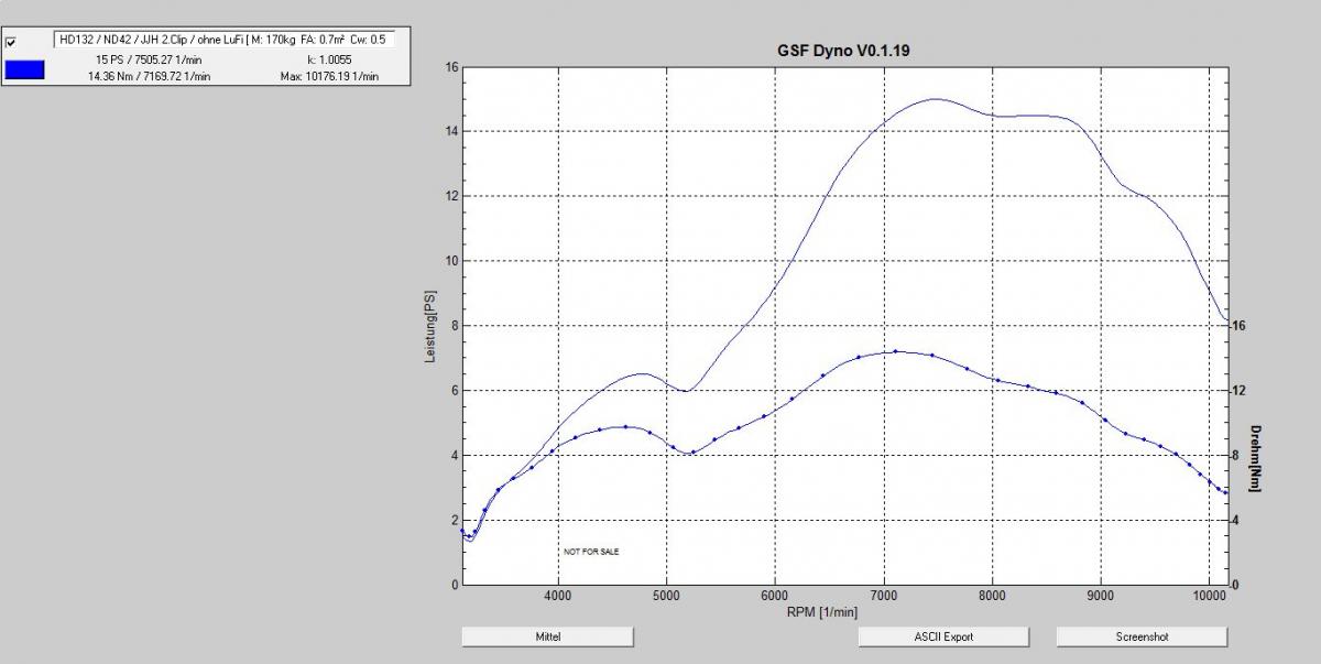

Hab heute folgendes ausprobiert HD132 / ND42 / JJH 2.Clip oben:
post-20690-0-63759500-1343766920_thumb.j
Bei 15% Verlustleistung im Getriebe wären wir dann wieder bei den 17PS von der P4 Messung, schaut aber schon ganz anders aus. Ich denke da wurde wirklich falsch eingemessen (also oben im Diagramm ""V50_Mela_Verde").
Die Luftschraube reagiert trotz der Verkleinerung der ND auf 42 noch immer kaum. Wenn ich den Choke ziehe geht sie in die Knie stirbt aber nicht ganz ab
--> immer noch zu fett?
Eure Meinungen und Empfehlungen sind sehr willkommen!
Danke, Gruß Stefan

lassen wir mal das alte Diagramm aussen vor, was gibt es zum aktuellen zu sagen:
post-20690-0-00020300-1343808180_thumb.j
  • Zylinder Polini EVO 130ccm, nur leicht hochgezogen, Form und Breite sind original (Auslass 183° / Überströmer 122°)
  • Überströmkanäle am Gehäuse an Zylinder angepasst
  • Einlass Gehäuse erweitert und auf Membran gefräst
  • Zündung 12V Parmakit abgeblitzt auf 25° im Standgas sollte auf 18° Grad verstellen
  • Gelippte Kurbelwelle 51mm Hub / 97mm Pleul
  • Vergaser Keihin PWK 28 / HD132 / ND42 / JJH 2.Clip oben
  • Ansaugstutzen PLC Membran
  • Auspuff LTH Road
  • DRT Nebenwelle mit kurzem 4. Gang
  • Primärübersetzung 2,56
Die Luftschraube reagiert trotz der Verkleinerung der ND auf 42 noch immer kaum. Wenn ich den Choke ziehe geht sie in die Knie, stirbt aber nicht ganz ab
Danke, Gruß Stefan
auf wleche quetschkannte kommst du?
hast du die Kopfdichtung verbaut?
irgendwas ist hier faul: nur gesteckt mit Originalwelle auf Drehschieber hat der bei uns schon 15,5 PS gemacht.
wenn die ND nicht reagiert ist dass für mich immer ein zeichen für undichtigkeit (bei dem zylinder gerne der zylinderkopf), da reicht ganz wenig und der gasstrom unter 6.000 - 7.000 U/min reist ab.
die steuerzeiten erscheinen mir auch ein wenig eigen wenn du schreibst dass du den auslass hochgezogen hast - wenn ich nicht irre hatte der out of the box: 122 / 184°
Quetschkante hab ich gemessen: 1,2mm
Habe auch eine neue originale Kupferdichtung verbaut.
Steuerzeiten sollten schon richtig gemessen sein, habs einmal mit Gradscheibe und einmal mit Messschieber gemacht, unbearbeitet warens 122/180 (+/- 1° hatte ich max. bei verschiedenen Messungen)
Also ND42 ist eher nicht zu fett?
HD noch zu fett, kann ich mir gut vorstellen, werd ich machen
