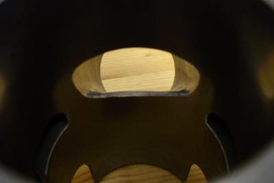

hier noch der auslass fürn minifelix:
post-15815-0-59723100-1358179591_thumb.j
post-15815-0-30840600-1358329038_thumb.j
weiß jemand, wie man dem sprayback aus dem vergaser minimieren kann? außer punzen natürlich...da sprühts schon ordentlich raus, verbrauch ist aber gut, liegt bei 5,3l/100km.
Hast Du keine Bedenken, das der Kolbenring bei deiner/dieser geraden Auslassoberkante mit 71%Breite einhängt.
Wäre mir persönlich fast zu gerade.
Grüsse Didi
Bearbeitet von tittndidi
da ist schon ein bogen drin, wenn man genau hinsieht. hatte vorher etwas bauchschmerzen und dachte ich war beim fräsen etwas enthusiastisch, jedoch sind die zweifel heut verflogen, als ich in den zylinder gesehen hab, s.o.

Wir hatten bei so einer Auslassform bei 69% Breite schon Probleme
Also ich hätte da jetzt auch meine Bedenken. Aber wenn die Phase an der Oberkante ordenltich gebrochen ist, könnte das schon klappen. Mit ordentlich meine ich schon so, dass das so fast ein mm Phase ist. Gute Vorlage sind hier die Falc Zylinder. Ansonsten auch das unten stehende beachten. Mir hat es beim GS-Polini mit wesentlich runderer Oberkante auch schon mal den Ringzwischenraum rausgehämmert ...
jain,
die kolbenoberkante kippt bedingt durch die große auslassfläche in den auslass und schlägt von unten gegen die auslass-oberkante.
dadurch wird dort material aufgeworfen und die ringe erledigen den rest.
bei solchen auslassformen sollte man die kolbenkante, also den flammsteg oberhalb der ringzone um ca. 1° andrehen.
@beckna
mach mal bitte ein bild von der kolbenkante der auslassseite.
nebenbei bemerkt, bringt solches "hämmern" auch einige andere bauteile in schwingungen. das kann (muß nicht) auch ein grund sein warum eine welle auseinander wandert.
Bei den Falc Zylindern wird aber auch erst angefast und dann beschichtet.Macht man die Fase zu breit und Rund,läuft man Gefahr das die Ringe ans Alu kommen.Hab ich jetzt schon bei mehreren Zylindern gesehen,unteranderem bei nem polini Evo.Soweit entgraten das keine scharfe Kante mehr zu fühlen ist,und fertig..Die Eckradien sollten dann reichen um die Ringe in Position zu halten.
