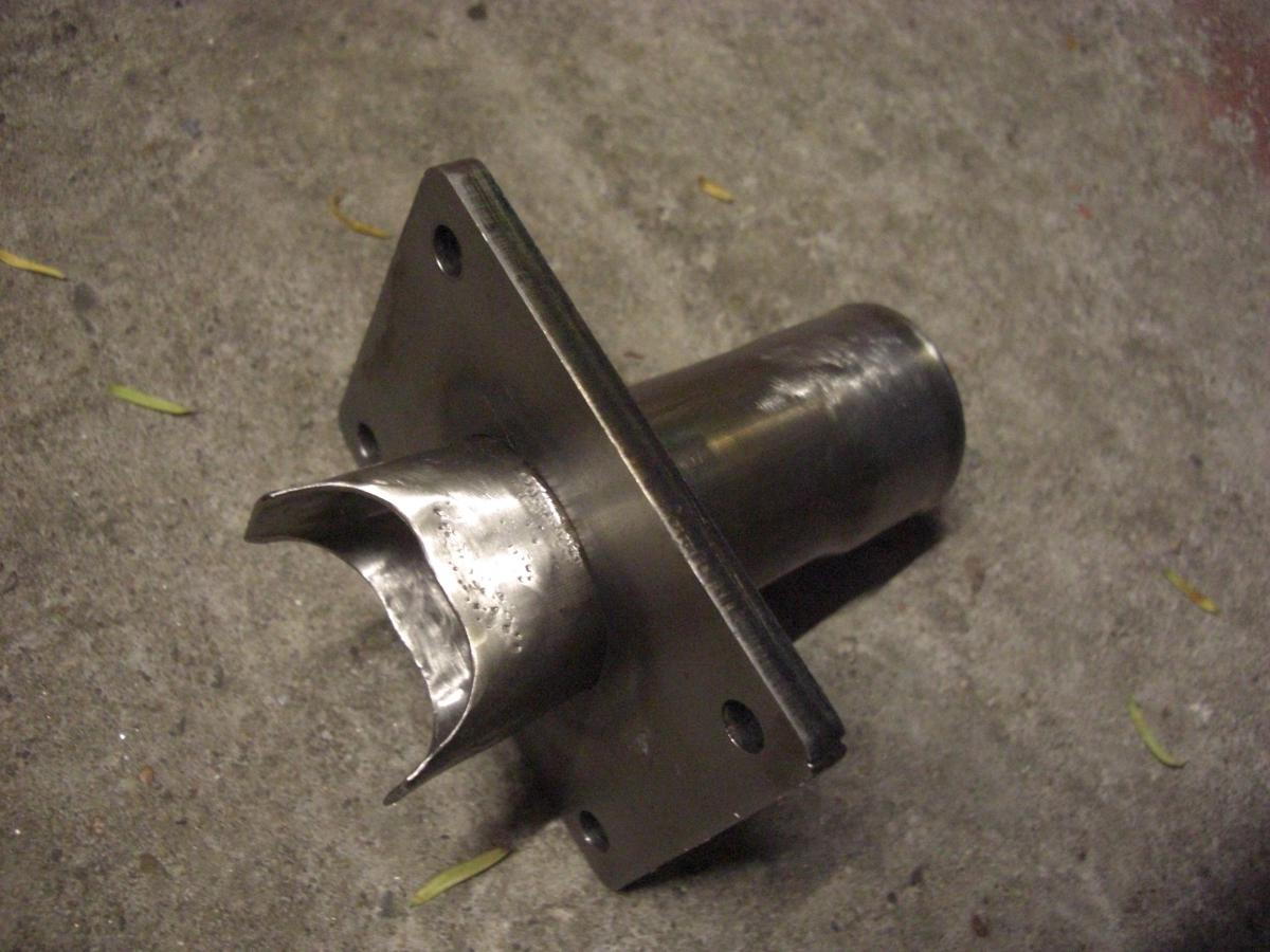

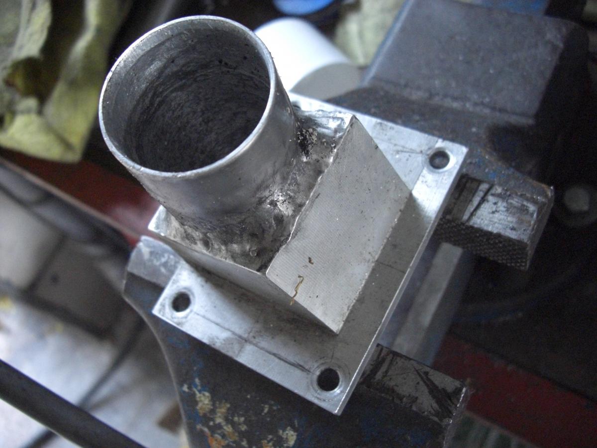

ich hab nochmal etwas rumoptimiert an meinem evo. der popo sagt, dass es übers gesamte band etwas gebracht hat. :-)
erstmal hab ich den 35er keihin gründlich ausgepustet, danach wollte der motor schonmal ne fettere nebendüse. also von 45 auf 48 gewechselt. dann hab ich mal auch die hd von 155 auf 160 gebracht, daraufhin atmete der motor irgendwie freier. jedoch bei halbgas sprotzte es etwas, deshalb die cgn eins tiefer auf vorletzte mager gesetzt, wunderbar. dann bin ich meinem scheiß ansauger mal beigegangen. der ist irgendwie zum motorhin fetter im durchmesser geworden, mit dem aufgefrästen stuffer der membrane gings dann genausoscheiße weiter...keine ahnung, warum ich sowas mal gebaut hab, macht jetz im nachhinei gar keinen sinn, ein schnurgerades rohr passt sogar besser in den vergaserraum.
also einmal alter ansauger:
und der optimierte mit stuffer aus dem ansaugrohr gedängelt und vorne aufgeweitet auf 35mm, 3-4cm tief, original hatte das rohr 33mm. quasi jetzt irgendwie auch konisch, aber nich über die gesamte länge. hier:
der ansauger hatts voll gebracht. das vorresoloch ist kleiner geworden, somit zieht der evo auch den verkürzten 4. mit 2,43er primär. außerdem bilde ich mir ein, dass der leistungspeak etwas eher kommt und auch etwas höher ist als vorher. eben mal den 4 ausgedreht soweit es ging...das ist schon fast zu schnell! hat aber spaß gemacht heute, vorallem wenn man merkt, dass man was verbessert hat, isses doch gut.  ;-)
grüße, j.

...und war garkein hexenwerk. danke.
die originalstuffer der nsr-teile sind irgendwie kacke find ich. der querschnitt ist einfach zu groß, dadurch wär ich als gasstrom ziehmlich verwirrt. dadurch, dass das rohr und stuffer jetz ein teil sind, ist die fläche gleichbleibend -nur eben andersförmiger querschnitt- und das plattdrücken des strahls passiert nicht apprupt, sondern schon einige cm VOR der flanschplatte. mein stuffer geht ziehmlich weit rein in die membrane und die plättchen werden nur an ihren enden getroffen. so meine gedankengänge dazu..
ich hoffe sehr deine testtröte bestätigt, dass ich da scheiße gebaut hab mit dem "neuen" krümmer und das vorresoloch ist diesem geschuldet.
