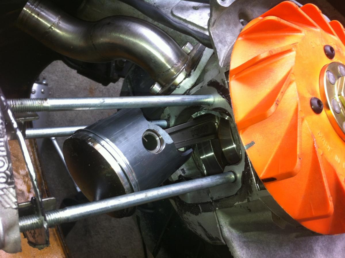

Die Sache mit der Feinabstimmung hat sich vor erst erledigt, seht selbst -.-
Arrrrrrr wie zum Teufel kann sowas passieren ....
Naja jetzt heißts erstmal wieder zerlegen, ps. Kolben ist nicht aufgestanden, wurde bei der Montage beachtet ....
post-41431-0-34337400-1377596609_thumb.j
post-41431-0-17862100-1377596628_thumb.j
ich würde sagen der is unten ans gehäuse angelaufen im betrieb ...
erna meint noch das die polini kolben auch arg lang sind und das deshalb bei mir auch schon 2 mal vorgekommen is ,ich habs zum glück vorher bemerkt !
Bearbeitet von ludy1980
sofern ich das richtig sehe, ist da ein 105er pleuel drin. somit sollte das anlaufen unmöglich sein.
aber nichts desto trotz ein eher ungewöhnlicher schaden. es reicht aber in der regel schon mal beim befestigen der kupplung/primär abzurutschen und der kolben schlägt (ohne zylinder) auf das gehäuse. das reicht schon als initialzündung für eine rissbildung.
