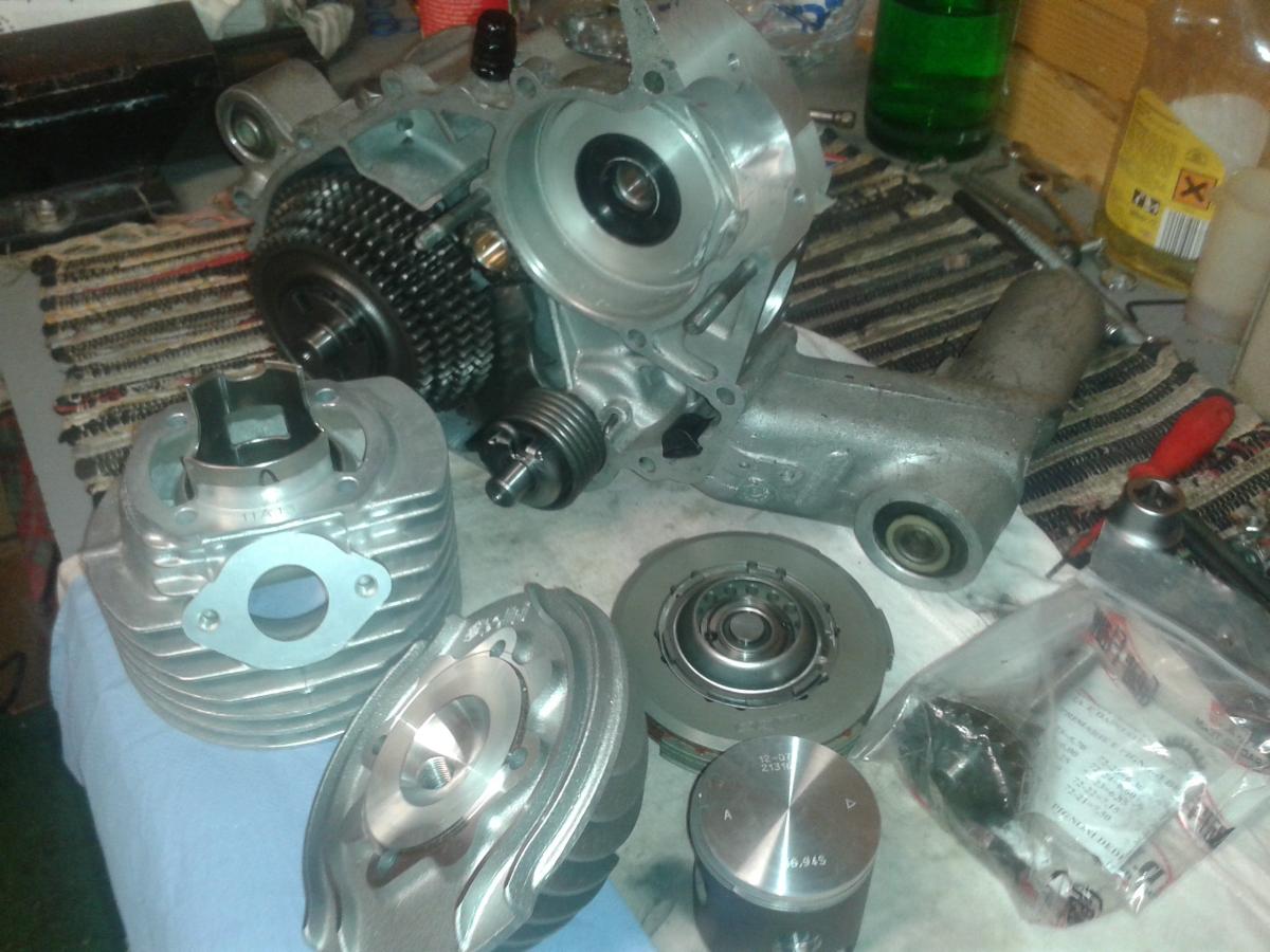

Meinen Poline Evo endlich als verspätetes Weihnachtsgeschenk erhalten :inlove:
Motor soll ein spritziger Alltagsmotor mit ca. Ü20 (hoff ich halt)
zum Setup:
Kurbelwelle DRT Drehschieber 53/97 ETS (Limaseite musste bearbeitet werden)
Übersetzung 27/69 + Rep-Kit PLC
Kupplung BGM Superstrong
Membrankasten Polini+ 30er Schnüffler MRP
Dello 30er Phb
Nebenwelle DRT extra kurzer vierter (20z)
Auspuff bin ich noch unschlüssig zw. Franz u. Feuerzauber?
Hatt vll schon mal wär die Steuerzeiten bei 53Hub gemessen?
Durch das 97er Pleuel werd ich ausserdem wohl nicht dran rumkommen den Kolben zu kürzen,wie ich das rauslesen hab können, wieviel war das in der Regel bei 51/97?
Ausserdem hoff ich das ich den den Zylinder nicht all zu tief legen muss und dann die Kopfzentrierung dadurch verlier.....
am Block wurde nix aufgeschweißt, deshalb hab ich es vermieden die Überströmer zu bauchig zu machen, und gottseidank hat es nicht so schlecht geklappt ohne durchzubrechen
mfg
