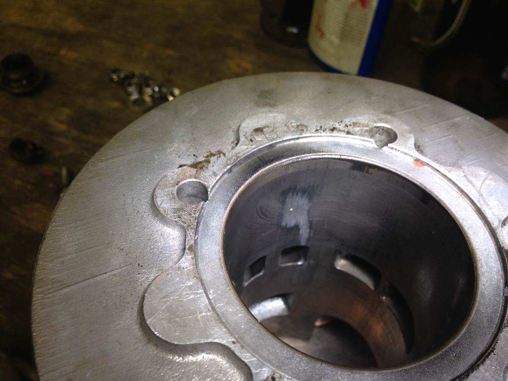

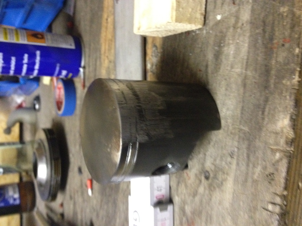

So...heute Zylinder gezogen..Beschichtung oberhalb vom vom Auslass am A....
Kann man da noch was machen? Wahrscheinlich nich...gibt es jemand hier der neu beschichten kann? Mit welchen kosten muss man für sowas rechnen?

hat denn wer ne theorie zum abschälen der beschichtung oberhalb des auslass? Auslassform und breite scheiden mmn aus, denn meiner hat in sportlicher form und 72prozent sehnenmaß bald 20k alltagskilometer auf dem buckel..kolben hat weder fase in dem bereich, noch irgendwelche anderen modifikationen. As_fenster ist allerdings oben schön verrundet.
so...hier mal Bilder..glaube nicht sass hier noch etwas zu retten ist...

Sieht mir auf den ersten Blick eher aus, als sei Alu drauf, statt Beschichtung weg. Dann wäre das halb so schlimm und absolut rettbar.
Direkt über dem Auslass meine ich ist die Beschichtung ab..
Wie find dich das raus? Vielleicht is einfach die Aluschicht darüber so dick dass es aussieht als ob...
Lauge?
