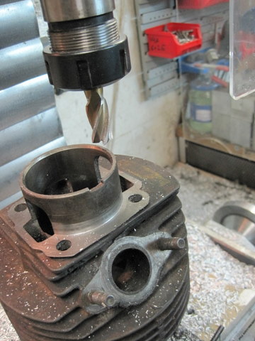

Meine idee war den Zylinder oben und unten abdrehen zu lassen (kobold) und mir anschließend selber die Arbeit mit den ÜS Auslass, Einlass zu machen.

Drehschieberdichtfläche in der großen Motorhälfte auffräsen, um einen möglichst großen Öffnungsquerschnitt zu erhalten.

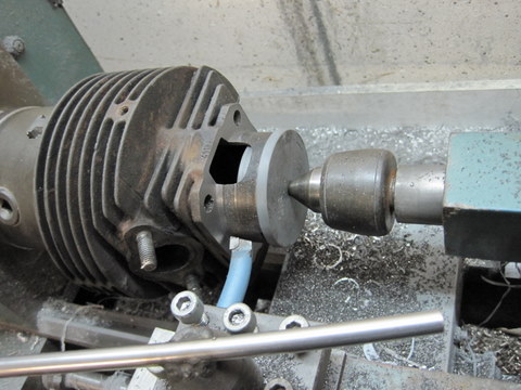

Wieviel würdet ihr denn abdrehen lassen?
Unten:
Oben:
Worb schlug 6,5 mm unten 1mm oben vor. Danach einen Spacer von 7,5, 8 oder 8,5mm unten drunter legen?
So dass der Zylinder etwa 0,5 bis 1mm höher gelegt ist?

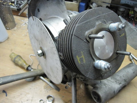

Messe doch einfach mal deine steuerzeiten dann weißt du wieviel du abdrehen/unterlegen musst...
Google nach "racebase steuerzeiten" hilft dir dabei.

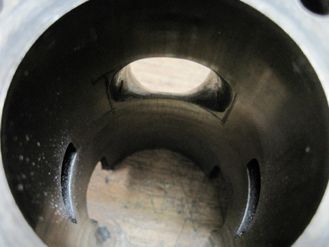

edit: kann es sein, dass ich mich bei der auslassbreite verrechnet hab?
Habe nochmal alles durchgerechnet und vermessen.
Zylinder um 1,7mm höher gesetzt, Auslass auf 170 hochgezogen. Somit bin ich bei 122/170.
Hier mal Bilder vom Auslass, sollten jetzt so um die 63% sein.
(nein wird nich durchgehont, die paar Macken sind eher Schönheitsfehler(Fächerschleifer zum entgraten :thumbsdown: ), da stimmte wohl meine Mischung Kaffee/Kippen nicht ganz, daher die unruhige Hand).
Einlass auf 200° gebracht, hoffe das war nicht zu viel, wird sich zeigen.

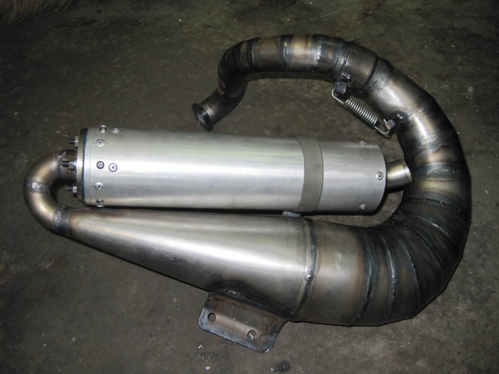

- Auspuff Franz oder auch der VSP INOX........denke aber der Franz wird´s, werd aber mal beide testen

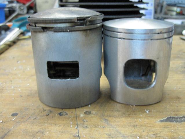

Bis jetzt ist der Zylinder (ohne FuDi) auf 125/185 abgedreht. D.h. => unten um 6,7mm gekürtzt.
Jetzt meine Frage:
Jeder oder viele sagen das UNTEN ca. 6,5 und OBEN um 1,00 mm gekürzt werden soll/muss bei dem GS Kolben. Hab meinen oben jetzt nicht gekürzt, das ich mit dem Kopf jetzt auf eine QK von 1,2 mm komme. Das sollte doch alles so passen, oder???
An den ÜS am Zylinder will ich nichts größer machen. Lediglich im Motorblock werden diese (ohne Schweißen) angeglichen.

Wie breit ist der Auslass jetzt? So wie ich das sehe kannst du da, unabhängig von der Breite, rechts und links innen im Kanal noch ordentlich Material raus holen. Das sieht für mich nach 'ner Trompete aus vom Verlauf.

dass sind jetzt 66% Auf wieviel würdest du mit dem GS-Kolben gehen?? Innen im Auslass bin ich mir nicht sicher ob da noch so viel geht.....will ja nicht durchbrechen.

- ETS Zylinder unten abgedreht oben nicht!!
- 55,0 mm GS-Kolben
- Malossikopf passend auf 56 mm abgedreht QK 1,2 mm
- Vergaser VHSA 28

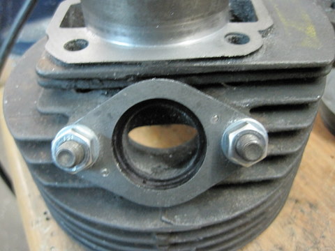

- Polini Membran ASS mit 30 mm Snüffelstück
- 1300g Lüfterrad E-Zündung
- Übersetztung PK 80 => 2,86
- Auspuff "Franz" mit 300mm ESD von mir :crybaby:

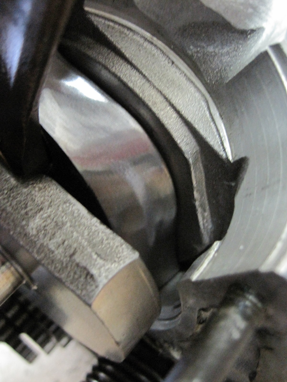

- KuWe auf Membran gelippt
Am Zylinder ist nur das Auslass bearbeitet, die ÜS sind komplett original. Am Block sind die ÜS ganz minimal auf die ÜS am Zylinder ohne aufschweißen angepasst.....relativ klein, ohne Gefahr da irgendwo durch zu brechen.

Der Gaser ist ja ein PHBH 28 auf originaler Polini Membran:

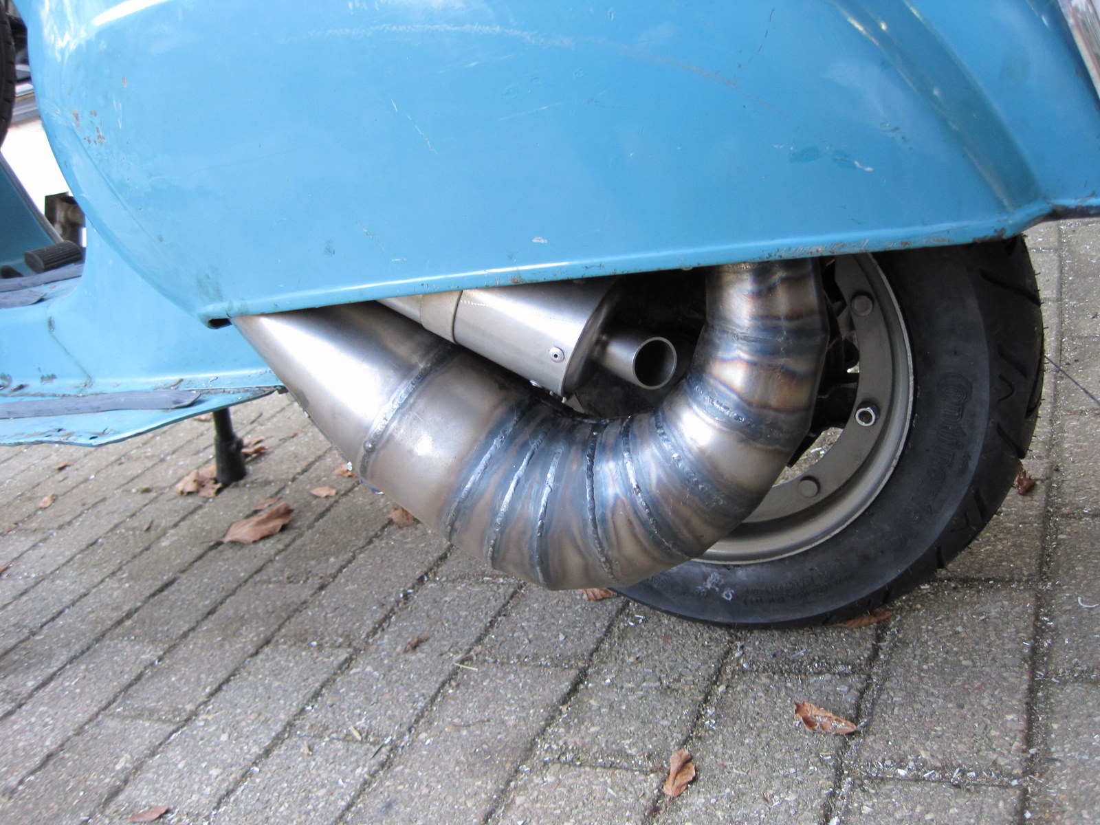

- Bin jetzt mittlerweile bei HD 130 gelandet......und das fährt sich immer noch etwas zu mager.....keine Ahnung warum!! Kann gut am Franz liegen das der sooooooo saugt!
Heute bei den xxxx Testfahrten hat das Ding mit der HD 130 im 3. Gang bis 10400 U/min. gedreht ......fürn 4. Gang hat dann die Strecke nicht mehr gereicht! Naja, diese Drehzahlen mit nem ETS 125 Zylinder sind ja schon mal ned schlecht mit minimaler Gehäuse Bearbeitung und "nur" Auslassbearbeitung am Zylinder!
