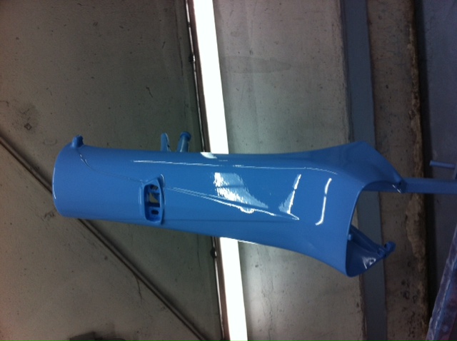

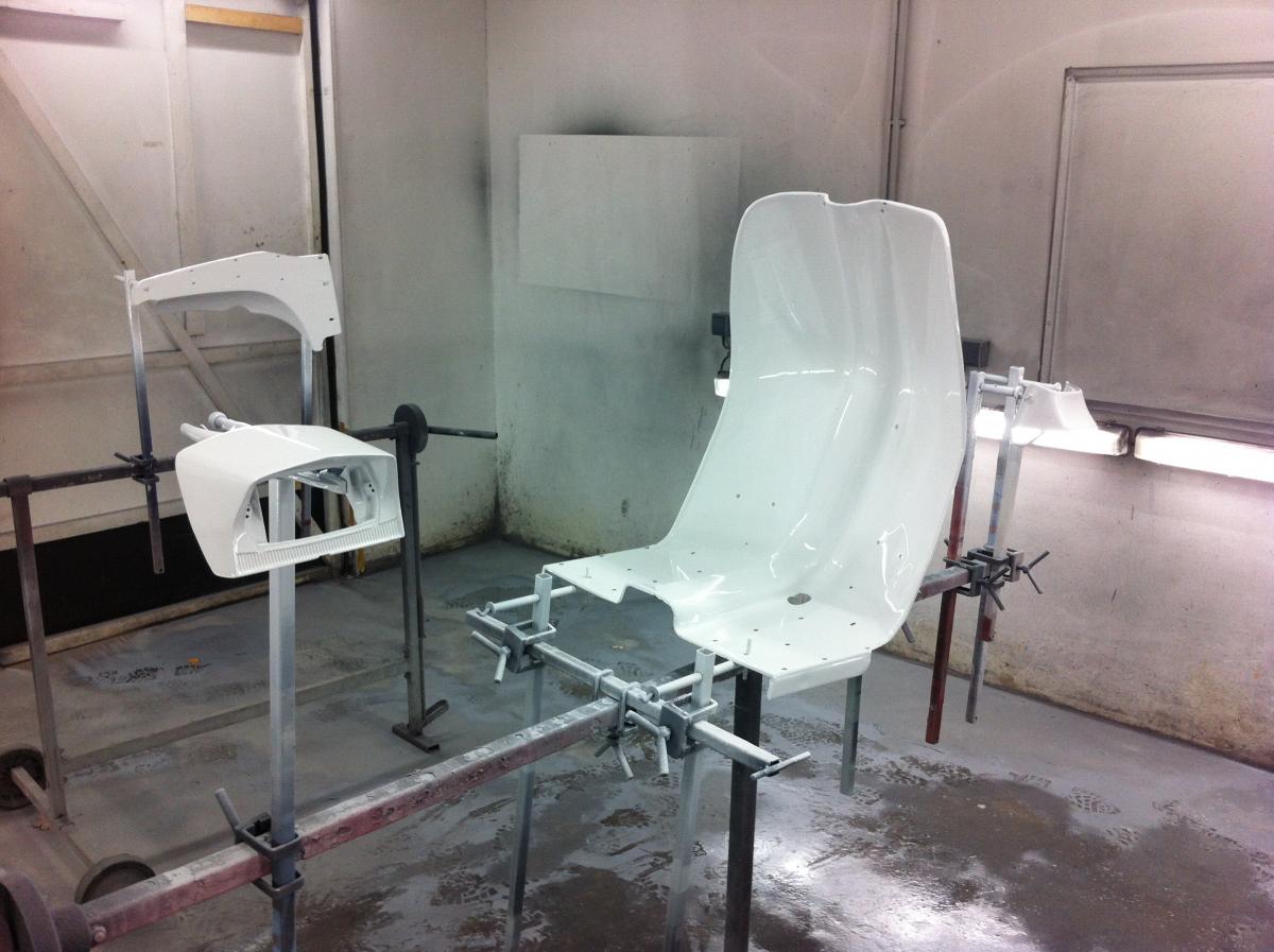

O-Ton meines Lackierers: "Das Misch ich Dir anhand des angeschliffenen Originalteils nach. Lechler-Codes hab ich, misch ich aber aus Standox". Also mich hat das Ergebnis ziemlich deutlich überzeugt. Könnte daran liegen, dass er stadtbekannter Profi im Spot-Repair ist. Möglicherweise haben die auf dem Gebiet auch einfach mehr Übung. Allerdings hat er mir anschließend auch streng verboten, Ihn weiterzuempfehlen. Lammys haben einfach zu viele Teile.

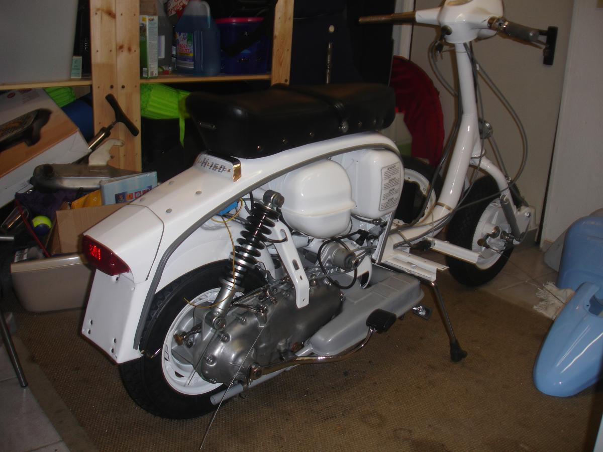

So,
wer hat den schon mal RAL 9002 (Grauweiß) lackiert? Das dürfete doch dem Hellgrau 8019 entsprechen oder?
Das dürfte doch an der Serie 2 schick sein und müsste zum Casa-Sattel passen ?
Wär hätte den ein Bild für mich?
Büdde
