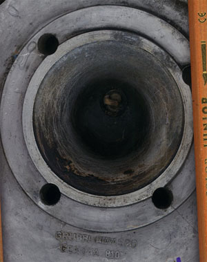

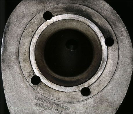

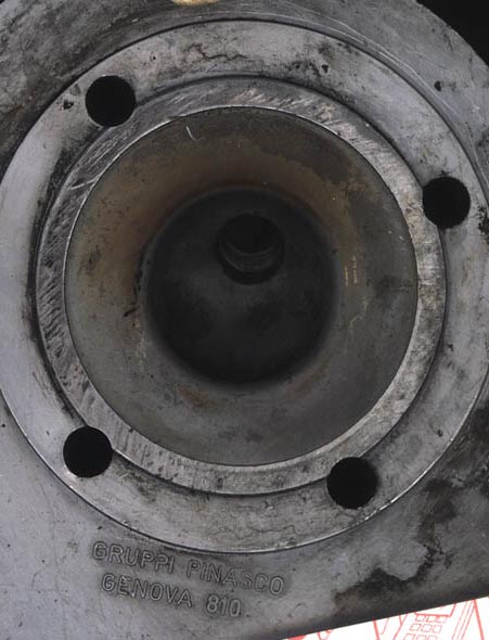

ich habe hier zwei verschiedene Pinasco-Zylinderköpfe. Beide sind von älteren Zylindern und der Brennraum ist relativ groß im Vergleich zu dem neuen. Ob der Brennraum bearbeitet ist weiß ich leider nicht.
Zu welchen Pinscozylindern gehören die beiden Köpfe?
Der eine Brennraum ist sehr groß und kugelförmig, beim anderen geht der Brennraum sanft in die Quetschfläche über. Beim zweiten ist auch die Quetschkante runtergeschliffen worden, womöglich wurde auch der Brennraum bearbeitet.
post-20887-032199900 1292784022_thumb.jp
post-20887-095547200 1292784068_thumb.jp
post-20887-002451300 1292784131_thumb.jp
Vielleicht sollte ich dazu sagen, daß ich einen Pinasco 213 mit Mahle Kolben habe und eben dazu diese beiden Köpfe.
Welcher ist der originale Kopf zu diesem Zylinder und zu welcher Ausführung gehört der andere?
ist der letzte ein 810?
gibt es verschiedene 810er köpfe?
mein 810er war echt scheisse auf ner origi reuse
Auf beiden steht 810.
