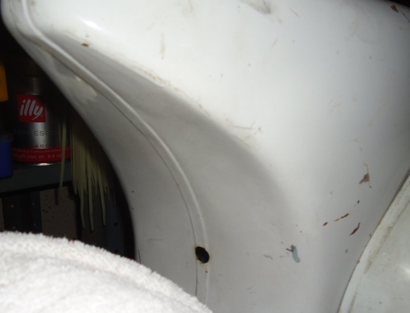

Hallo zusammen,
ich bräucht mal eure Hilfe zwecken Typenbestimmung eines Rahmens.
Die Rahmennummer ist leider nicht mehr lesbar. Nur noch vier Zahlen davon. Leider keine Buchstaben :thumbsdown:
Das einzige Besondere was mir aufgefallen ist an dem Rahmen ist die gerade Sicke wie auf dem Bild zu erkennen ist.
Vnb hat ein Sickenkreuz. Zumindest die Vnb1.
Danke im Voraus für eure Hilfe!

welche Nummer hast denn genommen? ich erahne da auf Deinem Bild was..aber nicht in der Auflösung, rechts oberahlb des weissen Lappens nahe der unteren Kante
Welche Nummer wohl, die vorne auf dem Beinschild neben dem Preisschild.
Spaß beiseite, klar die Nummer an der linken Seite unterhalb der Seitenhaube. Sie lässt sich aber nur durchs abpauschen einigermaßen sichtbar machen.

Also meine VNA 1T hat auch ne grade Sicke,
aber diese "Tasche" hat sie nicht.
Wenn's um die Sitzbanknase so ausschaut
(kein Choke, keine Löcher für einen Gepäckhaken), ist die Chance auf eine VNA1 da. Allerdings hat meine VNA1 diese Tasche / Beule auch nicht (kein besseres Bild zur Hand) ...

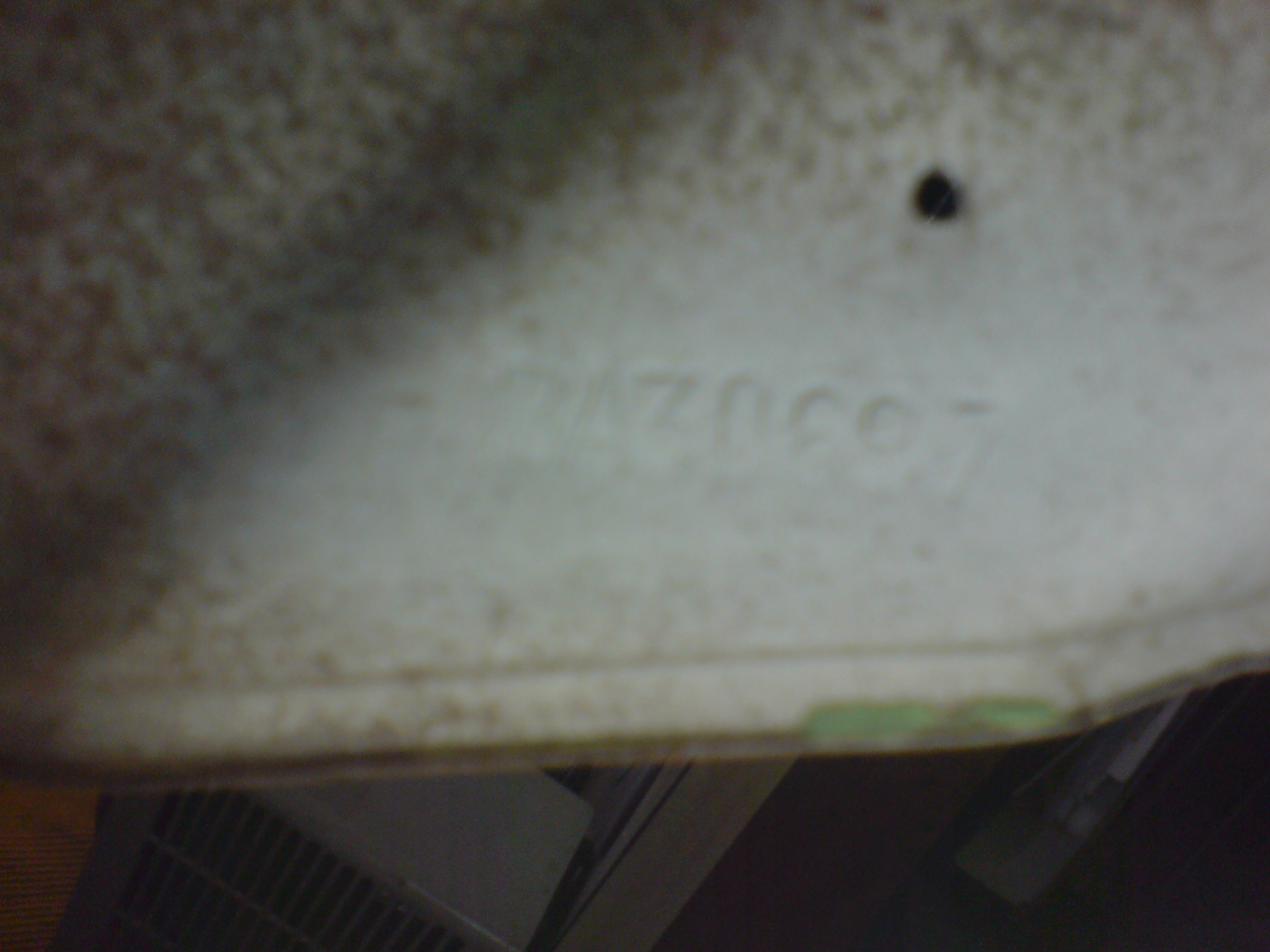

hab rahmennummer freigelegt ganz oder zum teil.
102927*
das hilft denke ich auch nicht weiter!
oder handelt es sich doch um eine inderin????

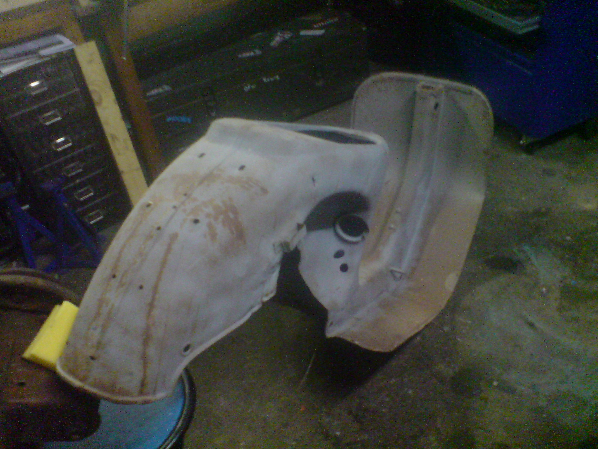

post-17461-025221700 1292967638_thumb.jp
post-17461-086240100 1292967730_thumb.jp
post-17461-087216100 1292967774_thumb.jp
post-17461-043112100 1292967829_thumb.jp
Bearbeitet von Vespe177
"Rundheck" oder "Flachheck"
==> im Bereich des Nummernschildes
Bohrungen für das Rücklicht wären auch noch interessant.

Wie du auf den Bildern siehst Rundheck.
Helfen dir die Bilder weiter???

das mit dem ohne Prefix glaube ich fast nicht; schau mal nach diesen ÄTZ oder Brünierungsthemen, da kann man schon etwas sichtbar machen, die Nummer hintendrann ist wirklich zweitrangig, wenn Du weisst, was für ein Modell das ist
Danke erstmal!
Ja das ist mir auch klar. Habe gestern versucht die Nummer zu fotographieren kam aber kein gutes Bild raus. Aber der * bedeutet doch das dahinter eigentlich noch was kommen sollte.
Habe es noch nie gesehen das der * am Ende steht.(ja der Stern steht am Ende auch)
