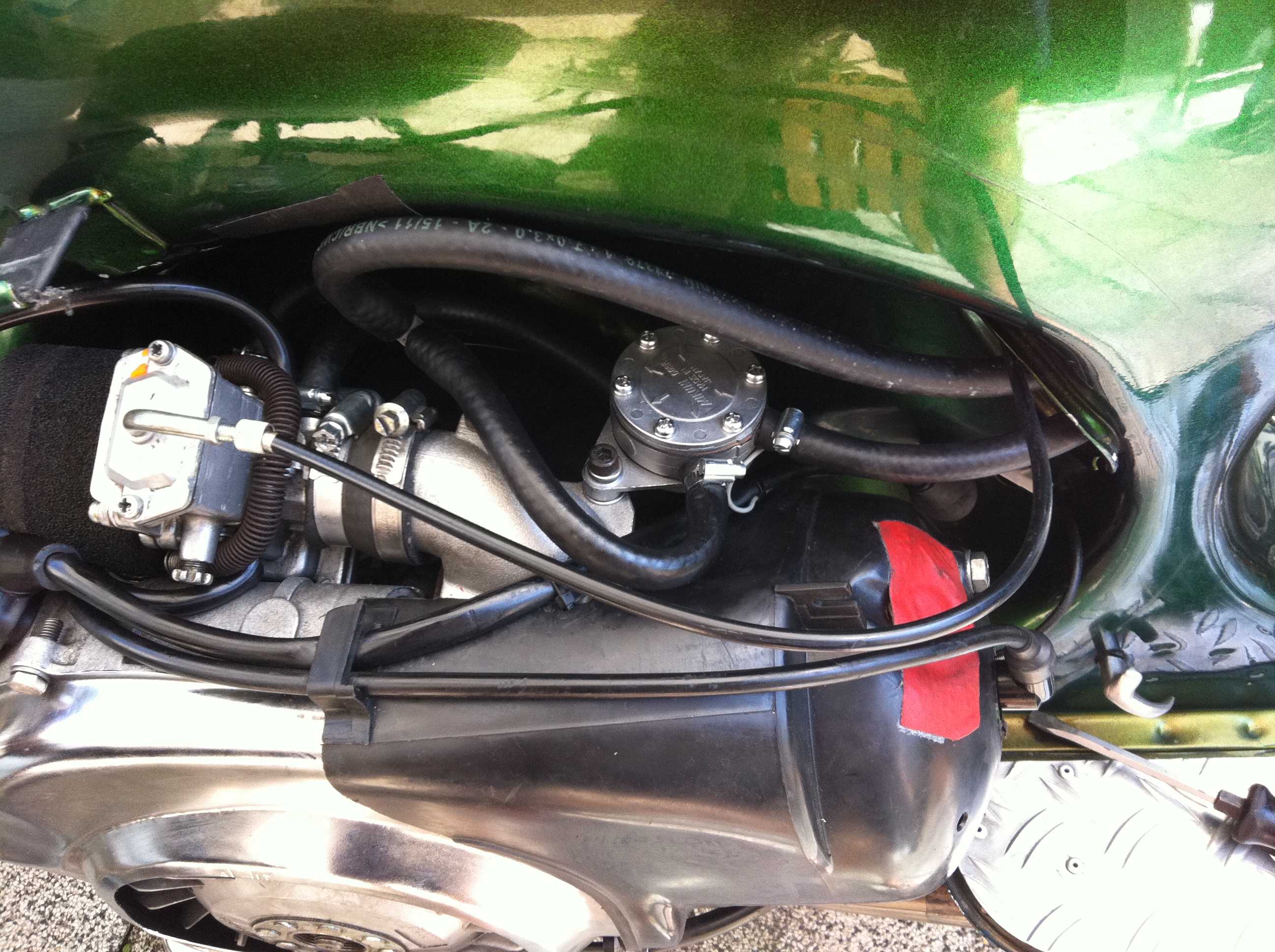

Ich hab meine Mikuni Unterdruckpumpe (die runde) zw. CDI und ASS angebracht. Befestigt wurde sie an der oberen Schraube, welche die Lüfterradabdecktung hält mittels eines zurechtgebogenen Blechs. Im Dienstleistungsforum bietet jemand speziell angefertige Edelstahlbleche für diese Montage an.
hab mir meinen ass noch mal genauer angeguckt. die 20l variante müsste ich da hinten dran bekommen. darauf hin hab ich mal den "baziluder" angeschrieben, ob er mir eine umbaut. mir fehlen da leider die maschienen dafür.
sieht ja ganz schick aus, dürfte aber nicht passen wenn man keinen direkt gesaugten zylinder hat.
und funktioniert dein gaser ordentlich? der hat ja richtig schlagseite.

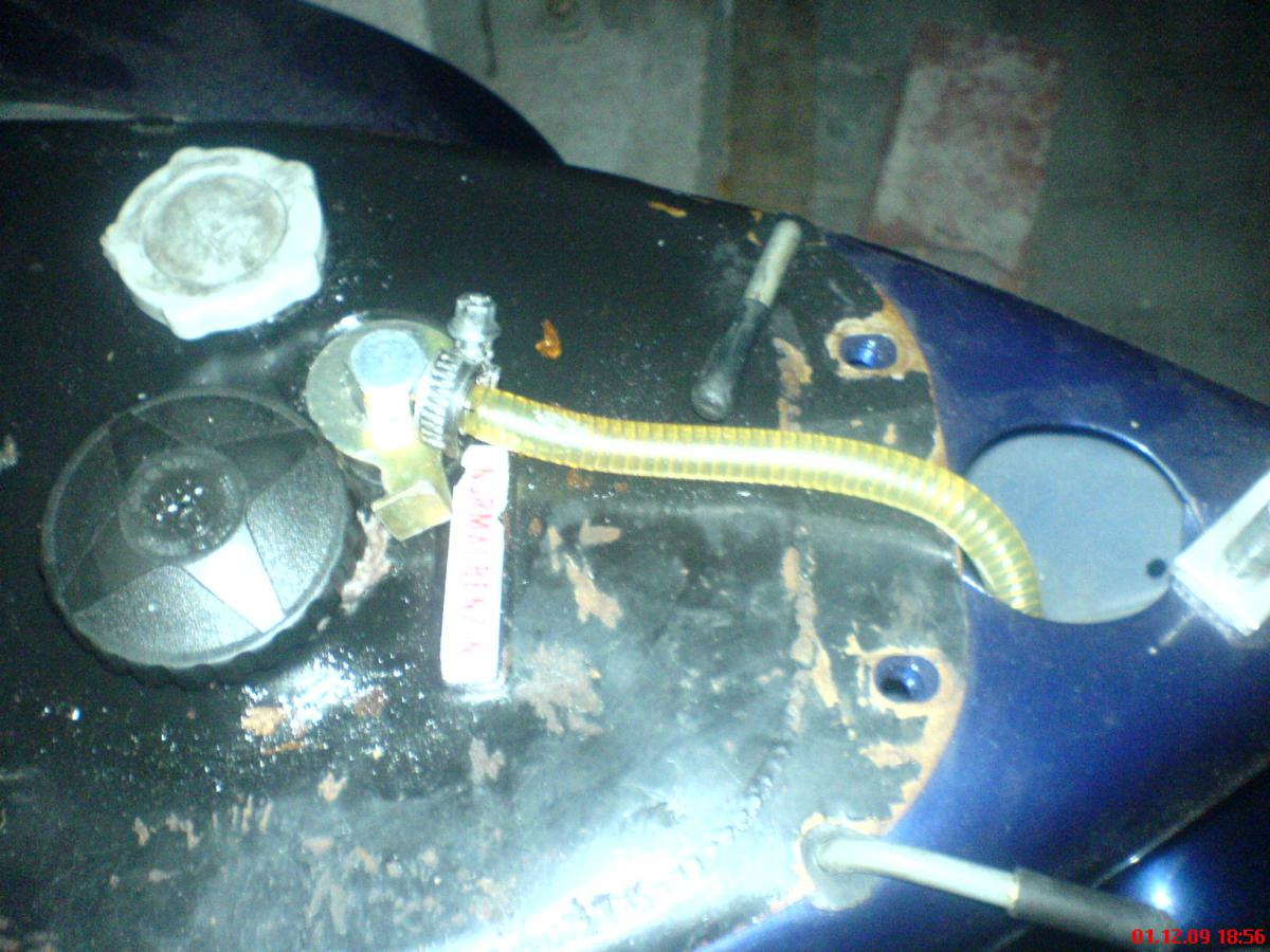

sieht schlimmer aus wie es ist! Hab die pumpe nur verbaut da bei voller beschleunigung im 2ten oder 3ten bei hoher drehzahl, er zu husten begann zwecks spritmangel! Dat war dem papa zu gefährlich!
Hab das loch im tank mit 11mm gebohrt und der schlauch hat 12mm, perfekte dichtung :wacko:
nö, passt nur bei membrane!!!
