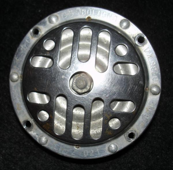

Die originale Hupe hat dieses Aussehen:
und ist auch manchmal in den Kaskaden alter PXen zu finden mit einem Adapterring aus Blech.
Was man so bei den einschlägigen Händlern für diesen Zweck findet, sieht so aus
aber ist vom Durchmesser zu klein (ca. 75 mm, die Hupe oben hat ca. 85mm Durchmesser).

hi, hab die hupenblende meiner rally abgemacht und auf die von dir schon gezeigte etwas kleinere hupe mit nem
adapterring draufgemacht. sieht man nur bei ganz ganz genauen hinkucken.
adapterring hab ich mir lasern lassen.
müsste noch ein paar rumliegen haben.
meld dich bei interesse.
gruss obstler
