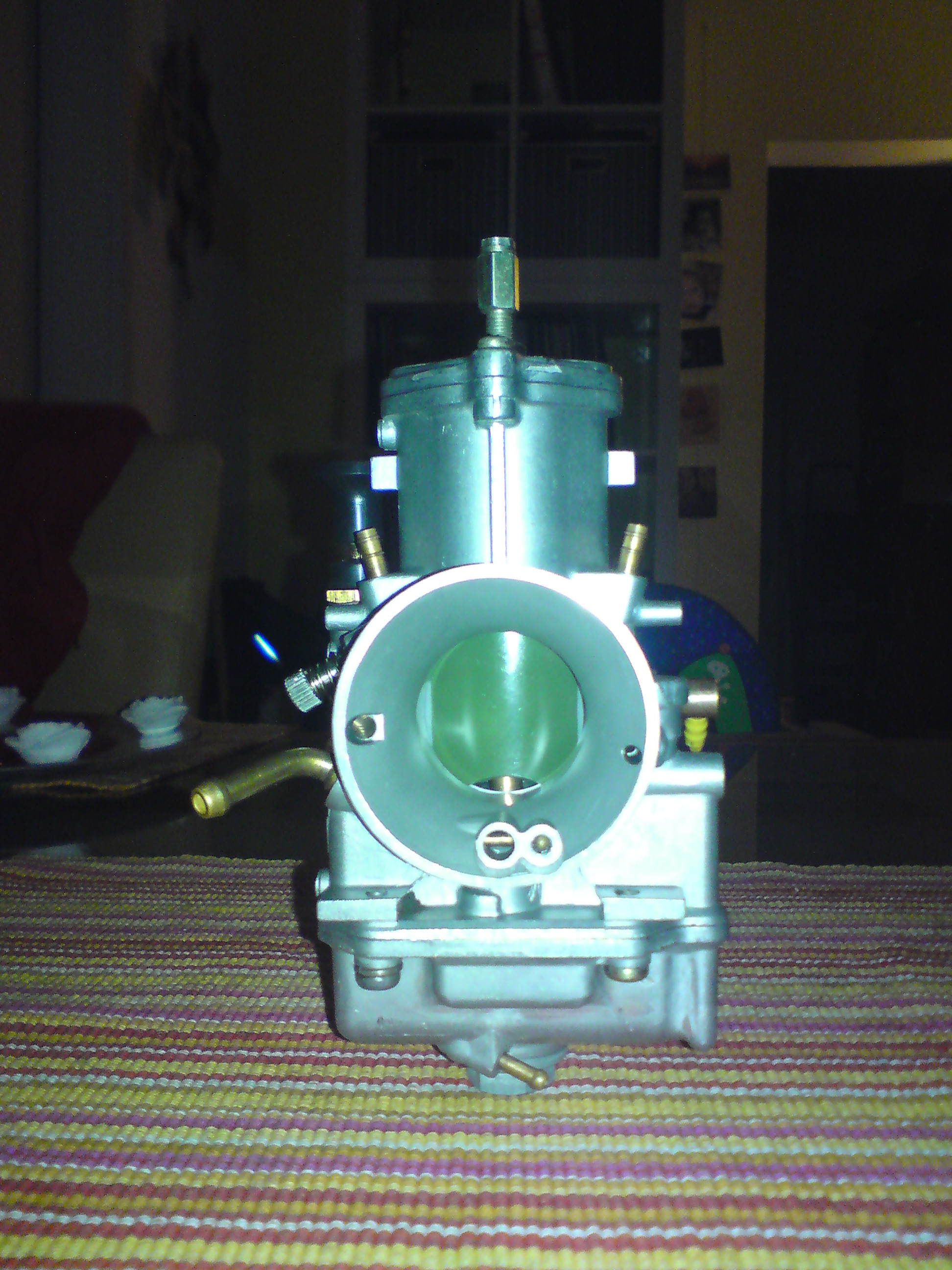

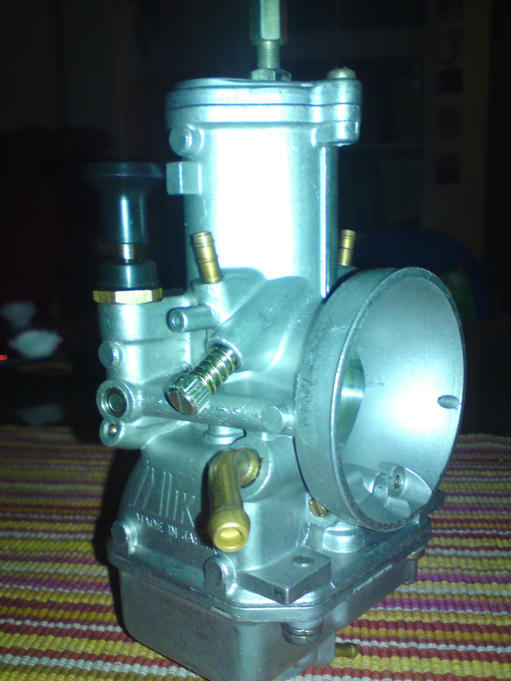

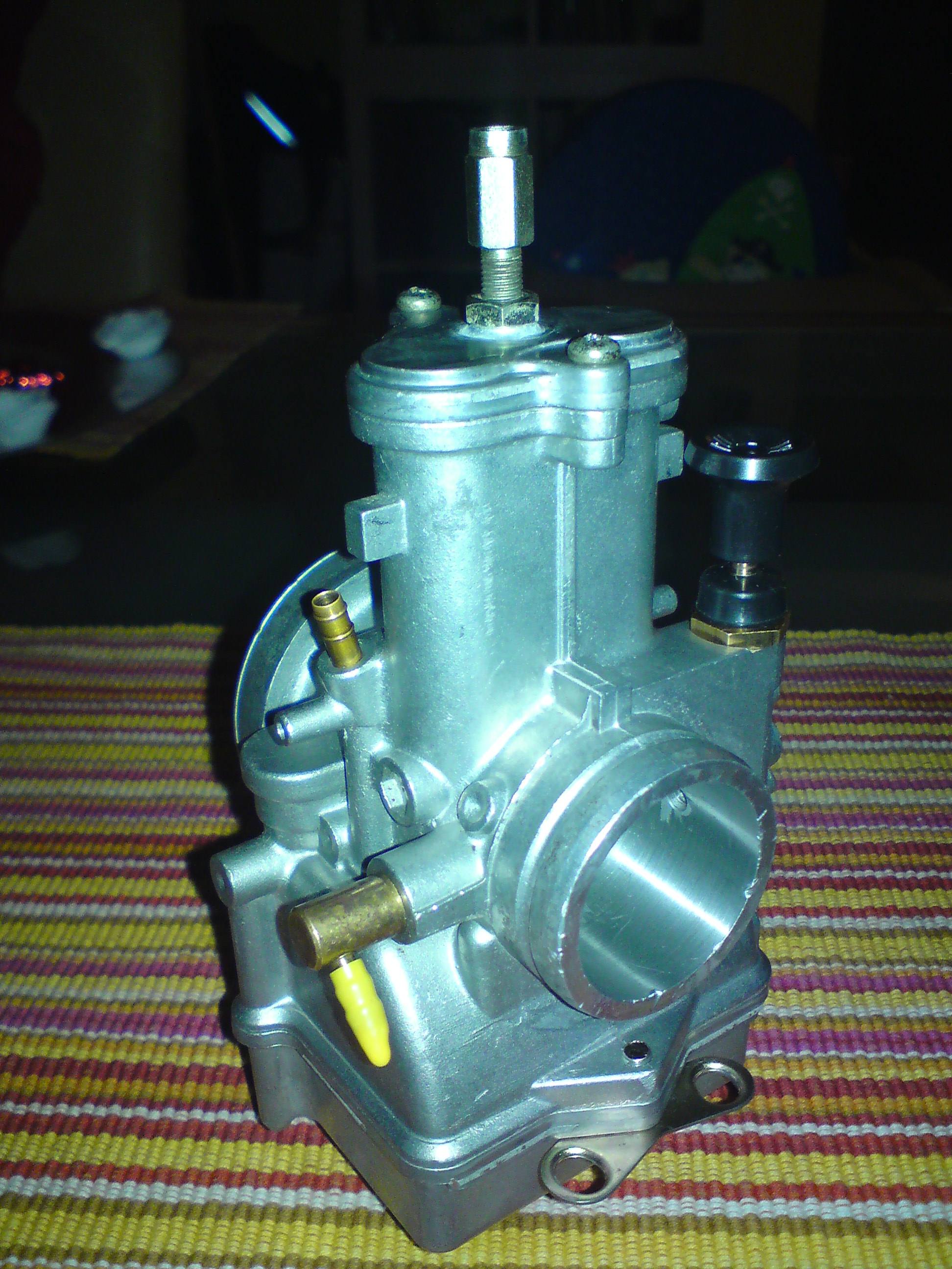

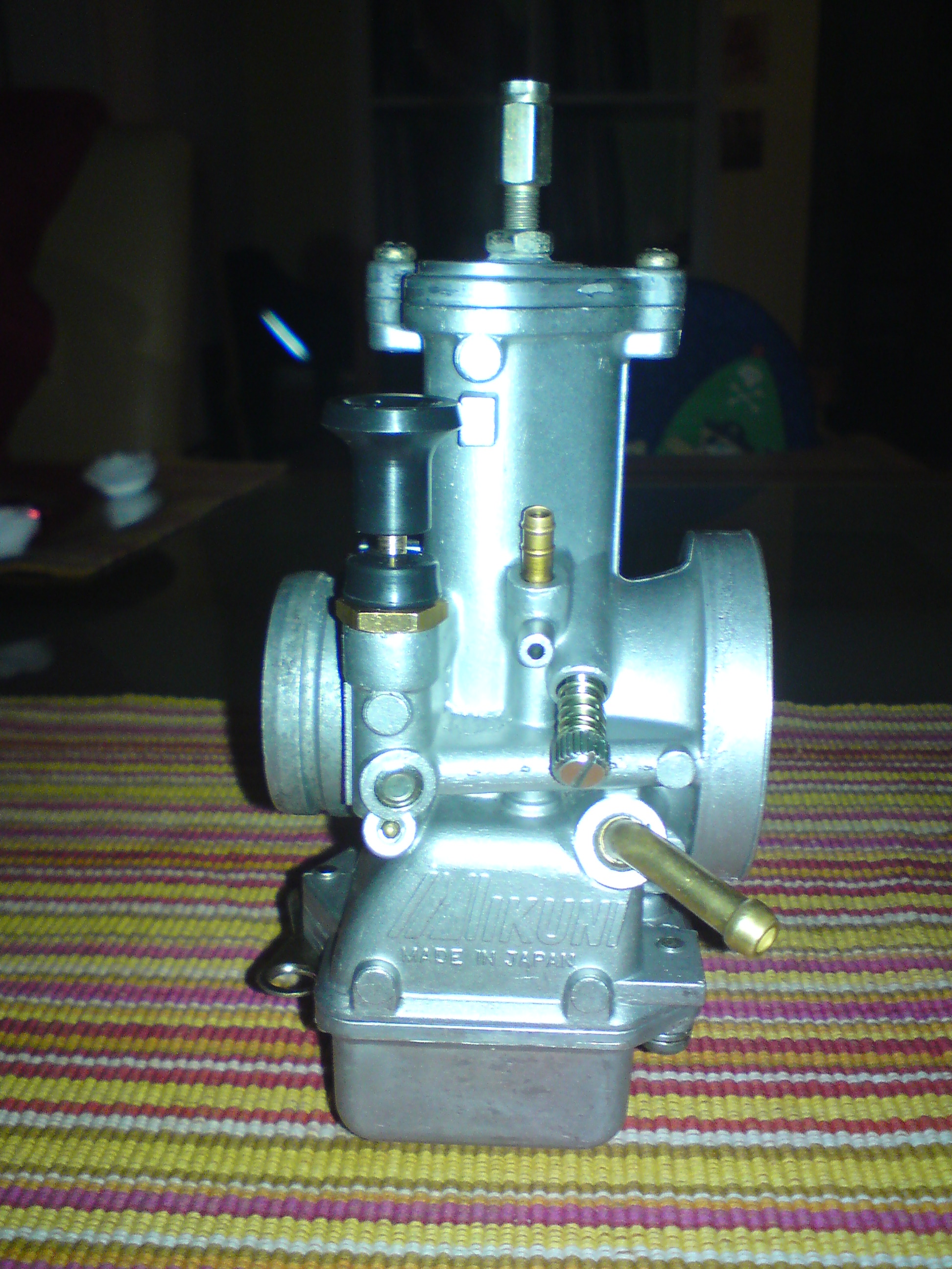

Mahlzeit,
so hab hier was leckeres von Mikuni am Start. Topham kennt diesen Vergaser nicht, habe ich schon nachgefragt.
Die Bezeichnung für diesen Vergaser Typ ist TMXX. Gibt es in den Grössen 34,36 und 38. Ich habe ihn als 34iger hier.
Kenne mich mit Mikunis leider überhaupt nicht aus, komme von der Keihin Fraktion, konnte von dem Teilchen aber nicht die Finger lassen.
Hab das gute Stück mal vermessen, wenn jemand Ahnung hat, wie man die Daten in die Bildchen einpflegt wäre ich ihm sehr dankbar.Möchte den Gaser auf meiem 200er Langhub Polossi fahren.
Also ich wäre für konstruktive Vorschläge jeder Art bezüglich Bedüsung dankbar
So hier mal die Abmessungen
Höhe: 139mm
Breite vorne: 77mm
Breite hinten: 70,5mm
Äusserer Durchmesser Ansaugtrichter: 59,5mm
Äusserer Durchmesser Anschlussstück: 42mm
Distanz Ansaugtrichter&Anschluss: 77,5mm
Höhe Benzinablassschraube: 13,5mm
Bedüst war er wie folgt:
LLD: 40
HD: AB 230
Schieber: 2,5
Nadel: 6EL67
Kein Powerjet. Hab keine Ahnung ob die Nadel mager oder fett ist.Bin da für jeden Tipp dankbar.
Der Vergaser macht auf jeden Fall einen kompakten Eindruck, und ist vom Schieber her mal was anderes.Man kann auf jeden Fall die Benzinpumpe direkt an den Gaser anschließen,dafür ist ein Anschluss vorhanden.
Na denn mal los Jungens und Mädels.
So hier mal ein paar Bilders:

Würd mich interessieren mit welcher Bedüsung ich da anfangen soll, und ob der überhaupt was taugt.Scheint auf jeden Fall nicht so eine Diva zu sein wie der 34iger SS was das Abstimmen anbelangt,hoffe ich :thumbsdown:
Fang doch einfach mit dem an, was da drinnen war/ist. Obwohl ... Hauptdüse 230 kommt mir für ein 34er Venturi ohne Powerjet ziemlich klein vor. HD270 - HD300 könnte da eher erforderlich sein. :thumbsdown:

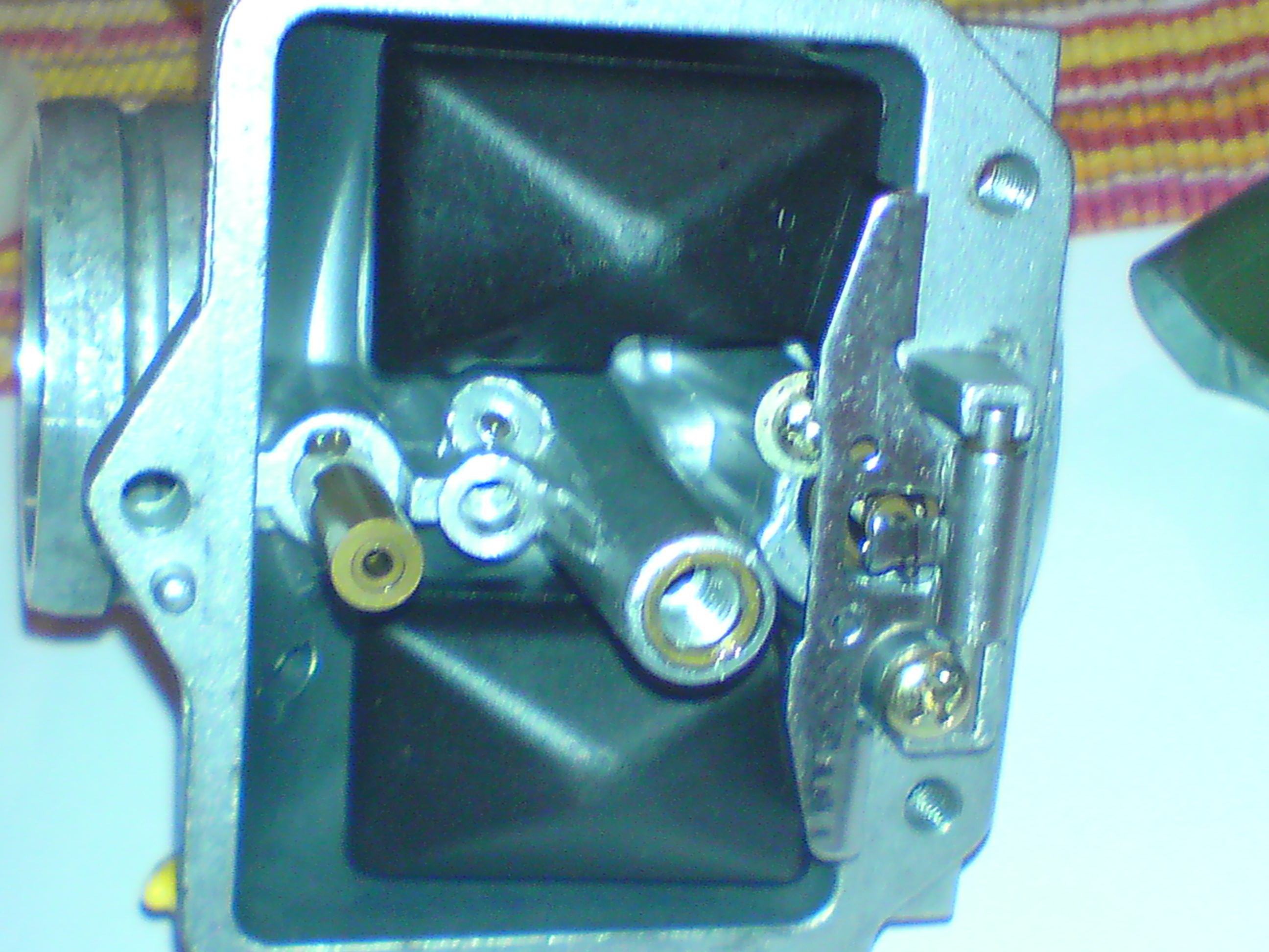

Nach den Bildern sieht der Gaser "simpel" aus. Keine weiteren Abstimm-Luftdüsen im Trichter, anscheinend kein tauschbares Abstimm-Mischrohr sondern der ganze untere und Mittenbereich wird mit Nebendüse (grob) Leerlaufgemischschraube (fein) und Nadeldurchmesser / NadelKonus eingestellt. Also müßte man das so, wie beim 32 TMX oder 35 TMX angehen.
Einfach mal anfangen. :crybaby:
Ja, das mit der 230iger HD scheint mir auch ein wenig klein zu sein. Ein Mischrohr ist nicht vorhanden.Der 36iger TMX Quad Vent hat komischerweise eins.Die Amis ziehen den TMXX sogar den Keihins vor,wobei das vieleicht daran liegt, dass sie die auf den ATV's fahren. Werd das gute Stück auf jeden Fall antesten. Schlechter wie mein Keihin AS wird er schon nicht sein :crybaby:
Mit den Nadelbezeichnungen komme ich im Moment noch gar nicht klar.Weiß nicht in welchem Bereich Nadel X mit Bezeichnung Y magerer oder Fetter wird. Beim Keihin war das a biserl einfacher.
Aber ich bin willig zu lernen :thumbsdown:

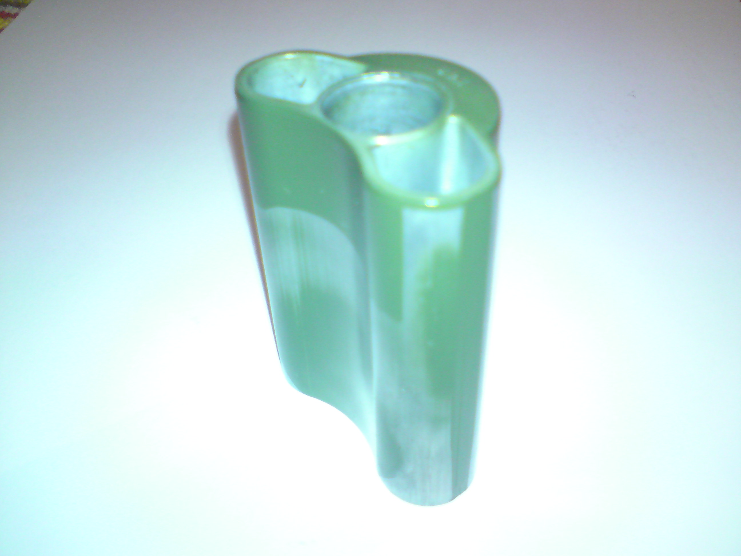

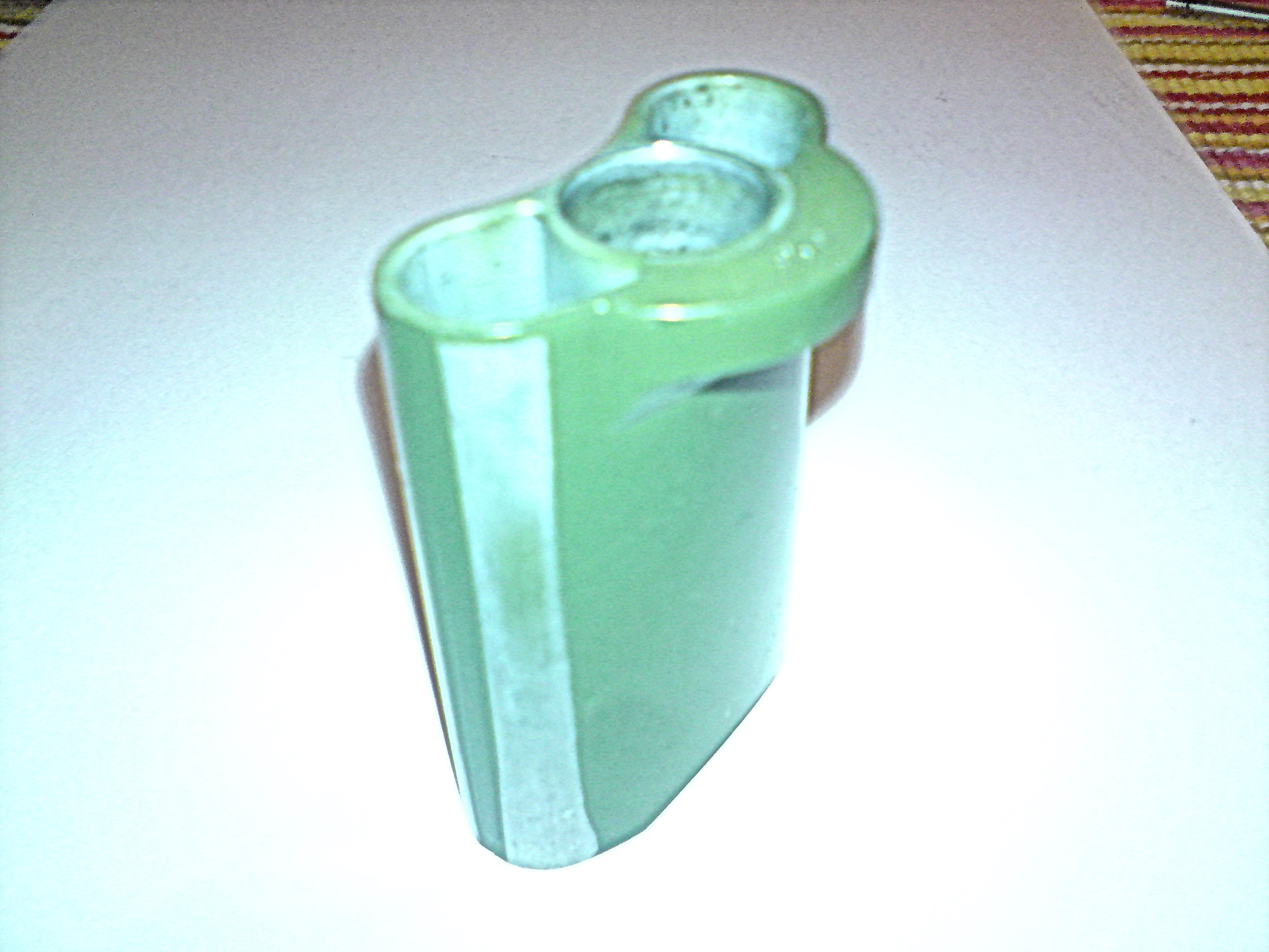

der schieber ist ganz cool, der verbindet den flach und rundschieber miteinander.
genau das macht der keihin pj ja auch und die dinger sind echt gut aber leider groooß!

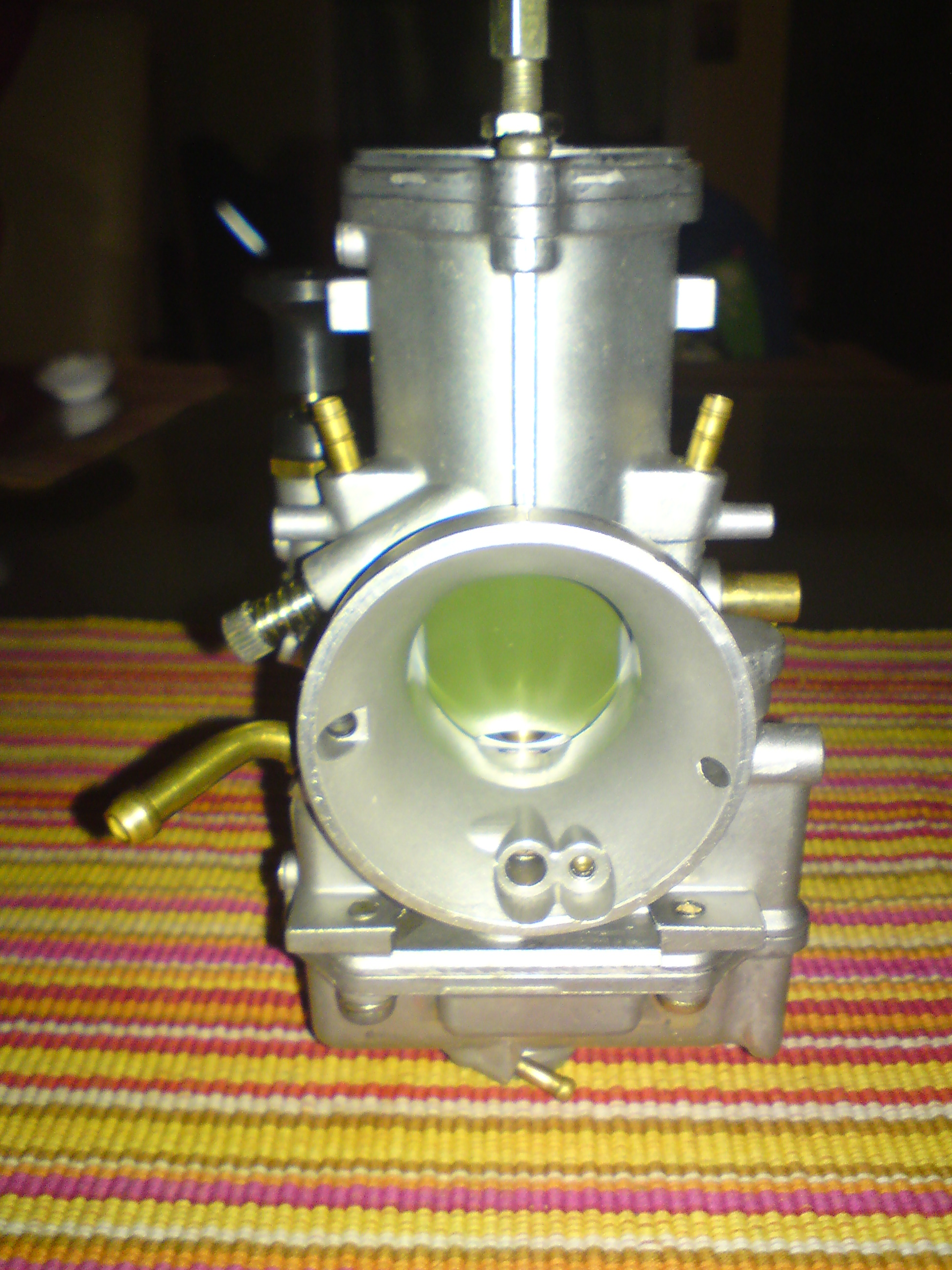

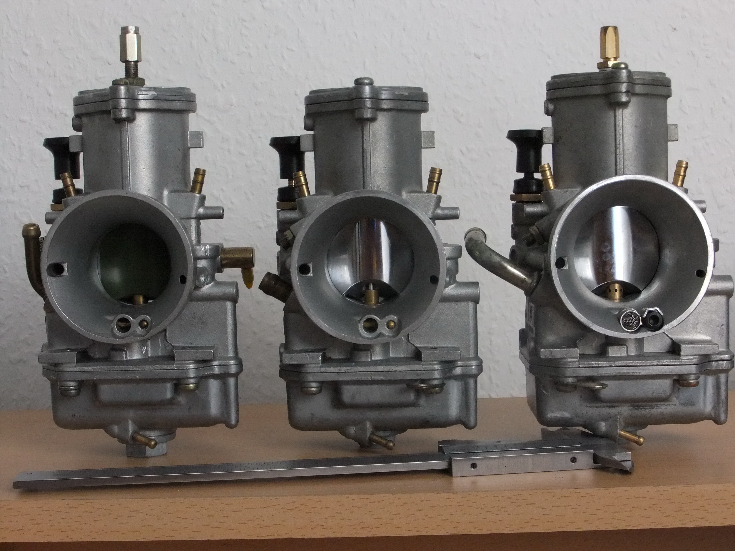

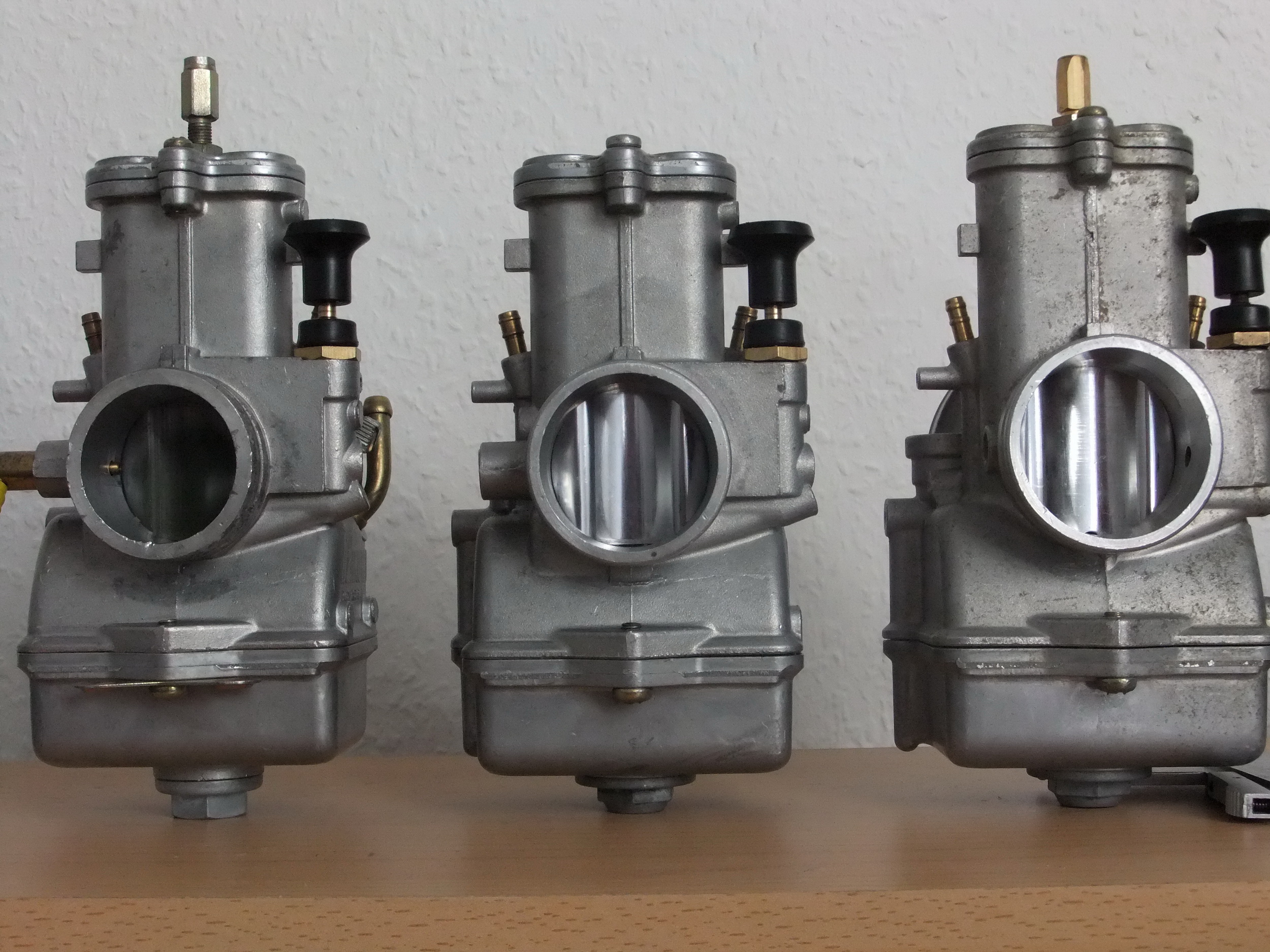

So weiter gehts,
hab die TMXX Reihe nun komplett. 34,36 und 38.
Unterscheiden sich in den äußeren Maßen nur im Außendurchmesser vom Anschluss.
34iger: 42mm
36iger: 44mm
38iger: 46mm
Bedüsung TMXX 38
HD: 460
ND: 40
Schieber: 5er
Nadel: 6 BGX 27-77
Werd die Teile mal ausgiebigst antesten.
Auf den Bildern von links nach rechts 34-38.[

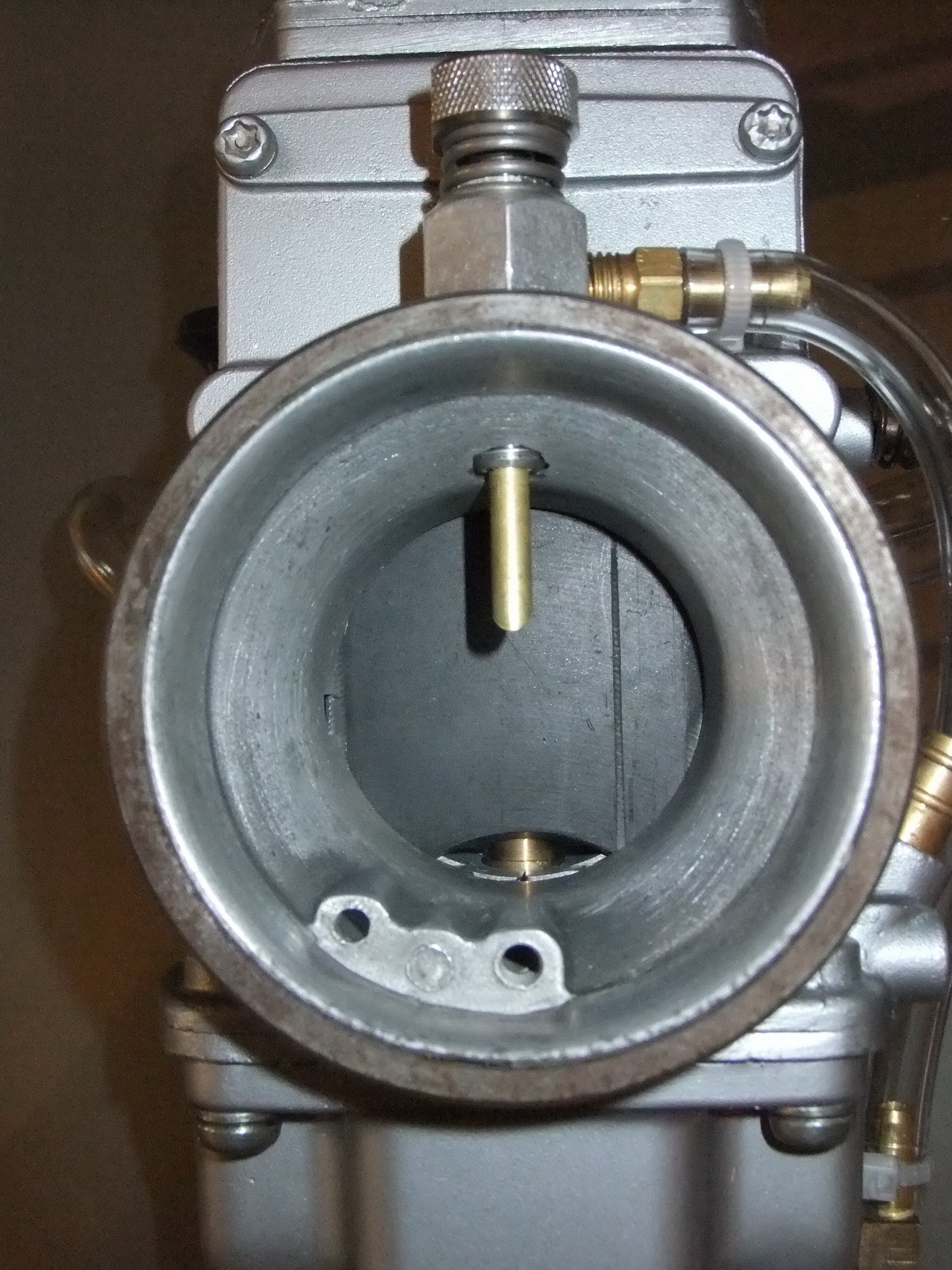

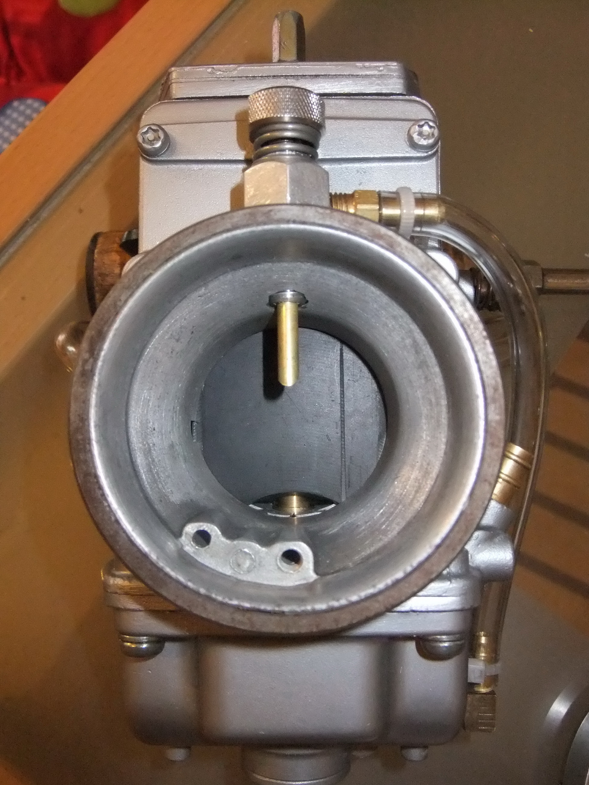

Anbei noch ein paar Bilder von einem anderen Exoten. Diesmal von Mr. PXler.
Handelt sich dabei um einen 42iger TM mit Powerjet, welcher vorher auf einem Quaternile Quad mit ü200PS seine Dienste tat.
Vieleicht hat ja jemand ein paar Erfahrungen mit dem Teil, wobei der Vergaser hier in Deutschland auch zu den Exoten zählt.
Wäre aber supi wenn man da schon mal eine in der Richtung getestet wurde, zwecks Anfansbedüsung, denn die momentane Bedüsung war vorher auf Alkohol betrieb abgestimmt.
Bedüsung hier
HD: 680
ND: 70
Schieber: 4er
Nadel: 6 FG 76
Powerjet ?
