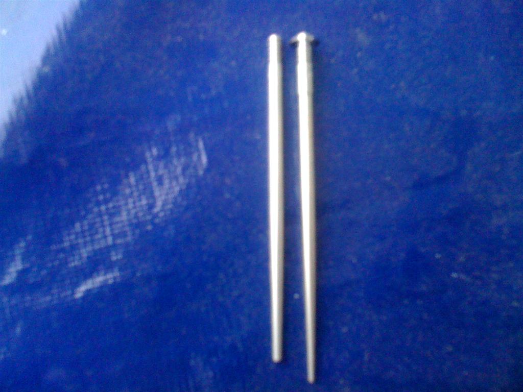

dorkisbored Geschrieben 12. Mai 2011 Teilen Geschrieben 12. Mai 2011 dat sieht so aus.... Link zu diesem Kommentar Auf anderen Seiten teilen Mehr Optionen zum Teilen...
Laser Geschrieben 12. Mai 2011 Autor Teilen Geschrieben 12. Mai 2011 So um nun mal die totale Verwirrung hier reinzubringen, hab gerade ne Antwort aus den UAS bekommen:Those are the numbers i am refering to. For example 6 BGY 27-77 if you want that same needle richer you go with 6 BGY 27-76. Those last two numbers are the thickness of the needle.-77 means the needle is .77 mm thick. If you want leaner go with 6 BGY 27-78. Thats how it works on triple taper needles. Dual taper needles like 6DH2 are a bit different. I am not sure check the thickness. The thicker the leaner it is.Aldaaaaa was geht da ab Aber ich bleibe bei meiner Aussage von gerade. Laut Tabelle wird die Nadel magerer wenn du auf 54 gehst. Ich glaub ich rauch mir erstmal einen Ich gebe aber nicht aif Link zu diesem Kommentar Auf anderen Seiten teilen Mehr Optionen zum Teilen...
dorkisbored Geschrieben 12. Mai 2011 Teilen Geschrieben 12. Mai 2011 (bearbeitet) nich zwingend....bei der 6EN-11-58 ist das auch so....da ist 58 die magerste und 57,56,etc. jeweils fetter im Notfall, bei 4€ pro Stück nehm ich eben die 6FP54 und 6FP56 Bearbeitet 12. Mai 2011 von dorkisbored Link zu diesem Kommentar Auf anderen Seiten teilen Mehr Optionen zum Teilen...

dorkisbored Geschrieben 13. Mai 2011 Teilen Geschrieben 13. Mai 2011 (bearbeitet) wie gesagt, wenn die magerer ist, nehm ich die hab aber auch noch was zu melden von wegen "6er" Nadeln sind immer gleich lang sind beides 6er Nadelndie Lange ist die 6EN-11-58, die kürzere die 6FJ06 (die soll auch magerer sein als meine 6FP55) Bearbeitet 13. Mai 2011 von dorkisbored Link zu diesem Kommentar Auf anderen Seiten teilen Mehr Optionen zum Teilen...
