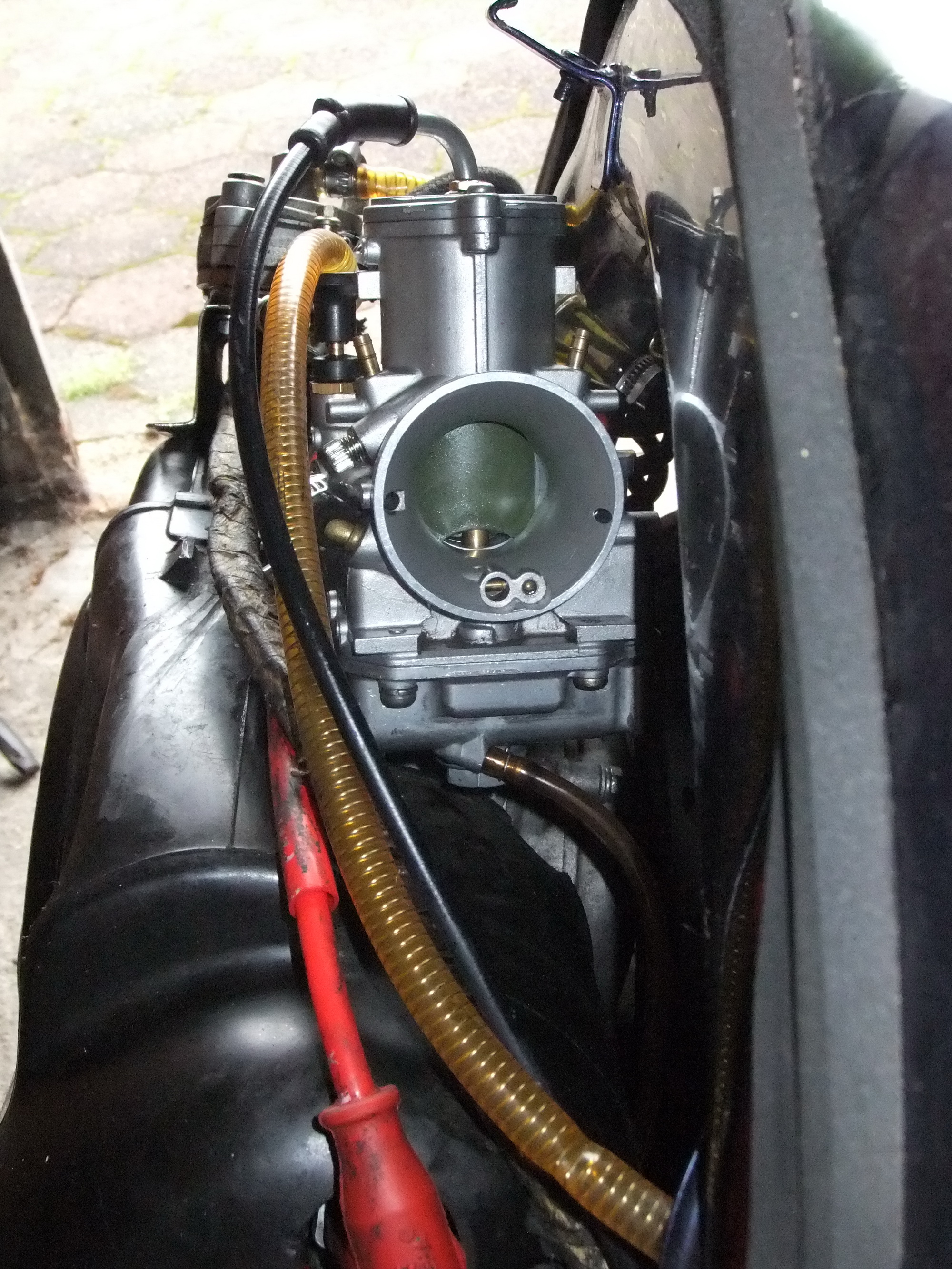

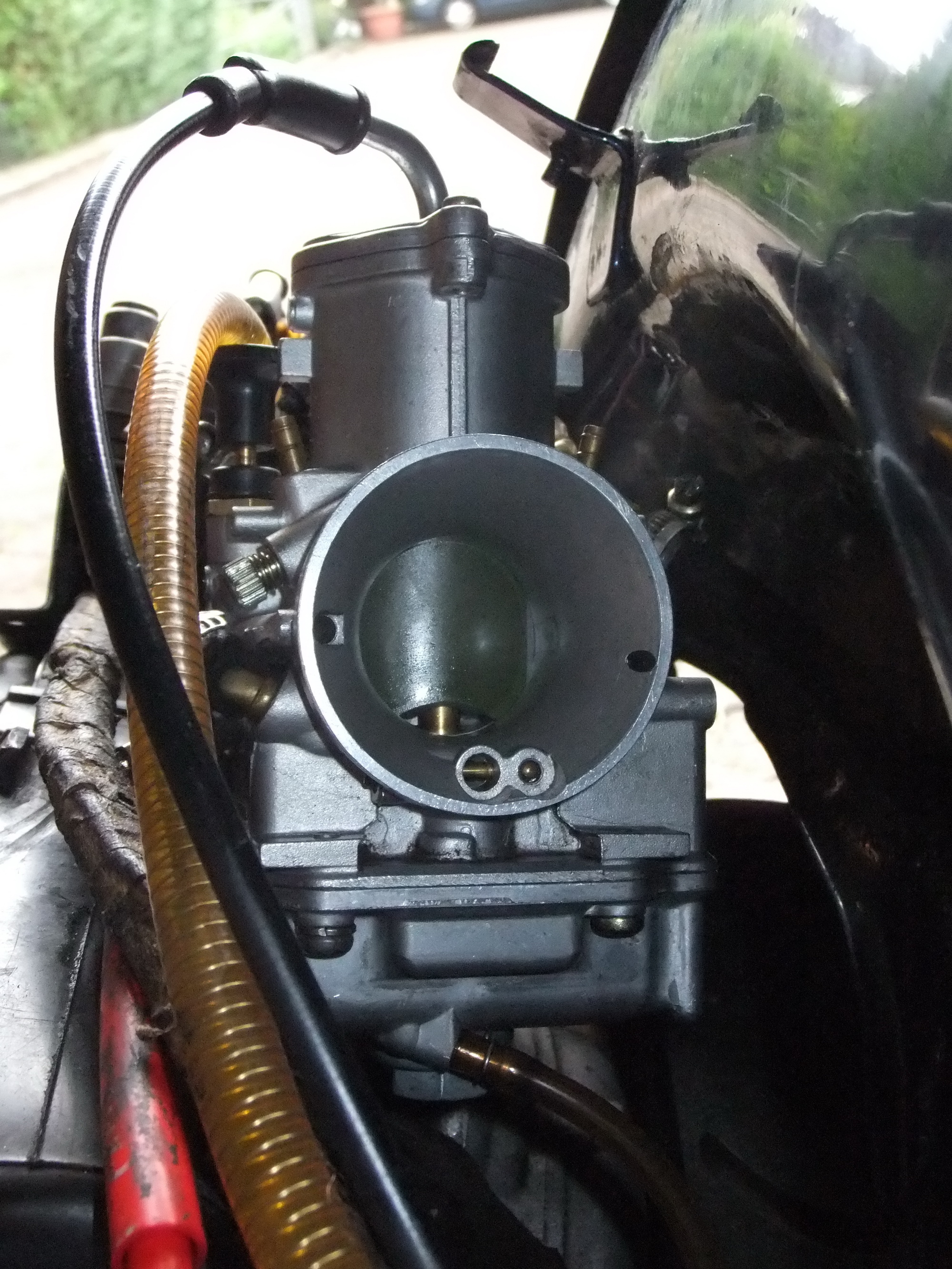

Laser Geschrieben 13. Juli 2011 Autor Teilen Geschrieben 13. Juli 2011 So weiter geht es.Heute mal den 34iger TMXX verbaut.Hab leider immer noch kein Conversion-Gummi aber der 36iger und 38iger sind von der Grösse gleich wie der 34iger.Fahren konnte ich noch nicht da Massekabel abgerissen von der ollen Blackbox Im Stand läuft es schon mal ganz passabel. Standgas ist stabil, und hängt gut am Gas.Alles weitere hofffentlich morgen. Link zu diesem Kommentar Auf anderen Seiten teilen Mehr Optionen zum Teilen...

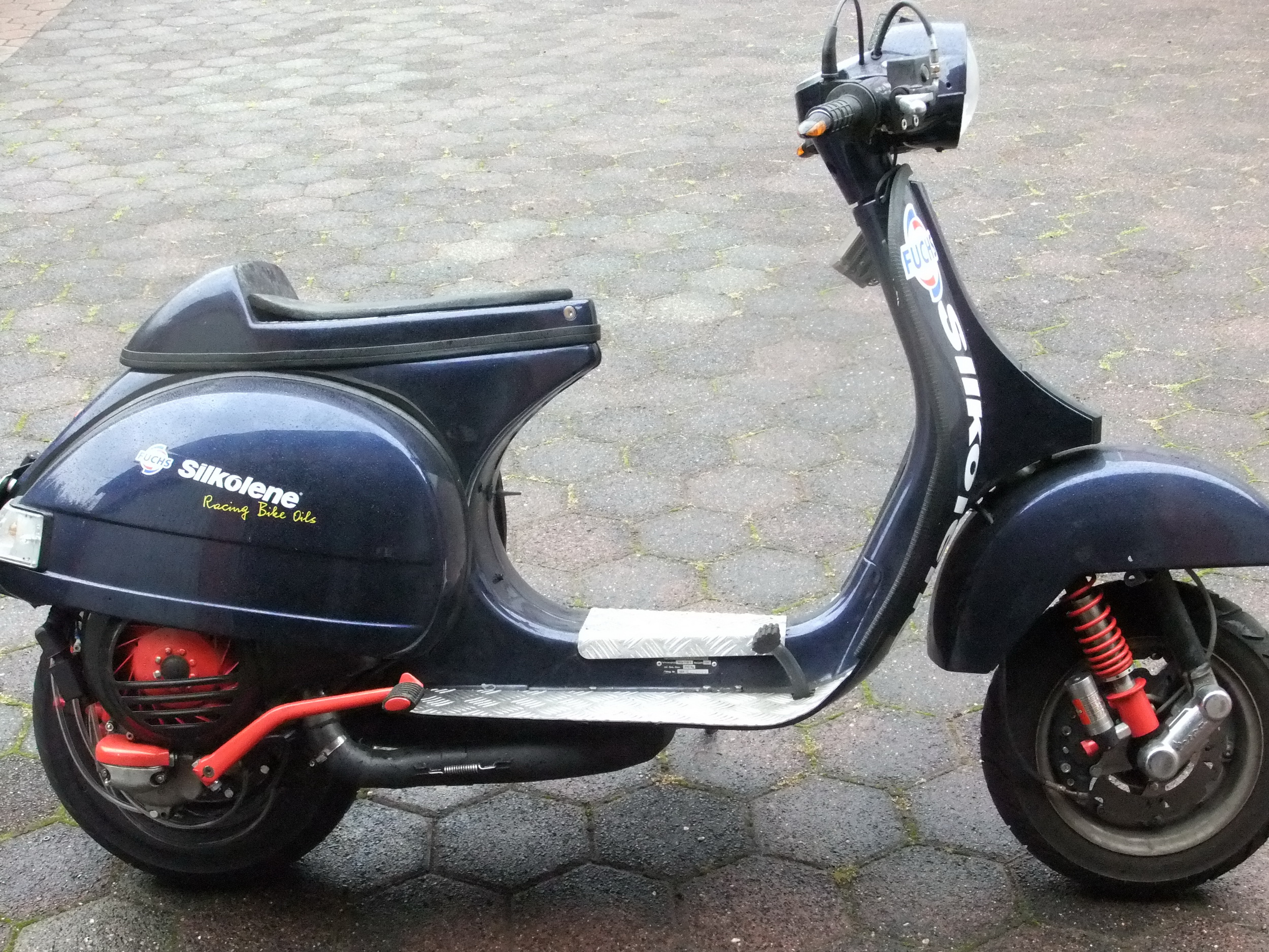

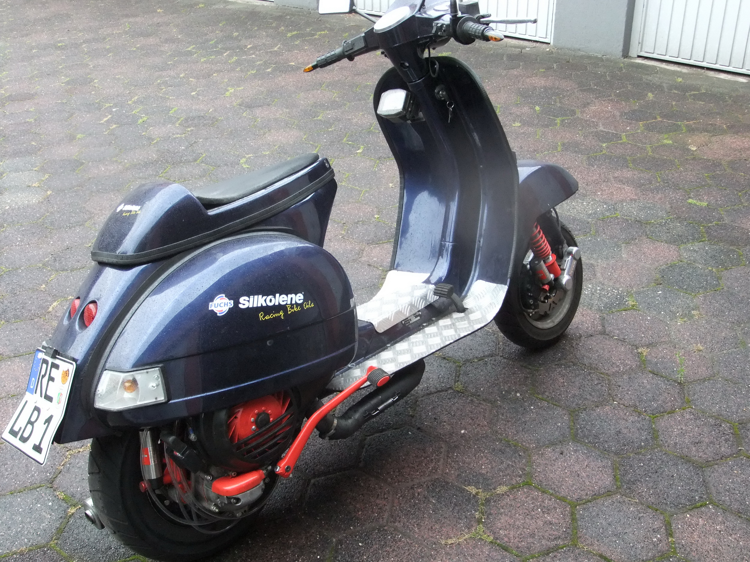

bloodmario Geschrieben 13. Juli 2011 Teilen Geschrieben 13. Juli 2011 Passt doch soweit recht gut und steht schön grade, aber schlägt beim einfedern an der Seitenhaube an, oder täuscht der Knickt? Link zu diesem Kommentar Auf anderen Seiten teilen Mehr Optionen zum Teilen...
Laser Geschrieben 13. Juli 2011 Autor Teilen Geschrieben 13. Juli 2011 (bearbeitet) Steht nur minimalst schräg. vieleicht 1° oder so Nee da kann nichts anschlagen, hab die Backen hinten um 10cm höher gesetzt, und dann das Heck durch eine doppelte so lange Schraube zwischen Gummipuffer und Stossdämpfer auch nochmals um ca 10cm angehoben. Da sollte nun wirklich nichts anschlagen hoffe ich Bin schon auf die erste Fahrt gespannt. Und auf die anderen beiden Gaser. Bearbeitet 13. Juli 2011 von Laser Link zu diesem Kommentar Auf anderen Seiten teilen Mehr Optionen zum Teilen...

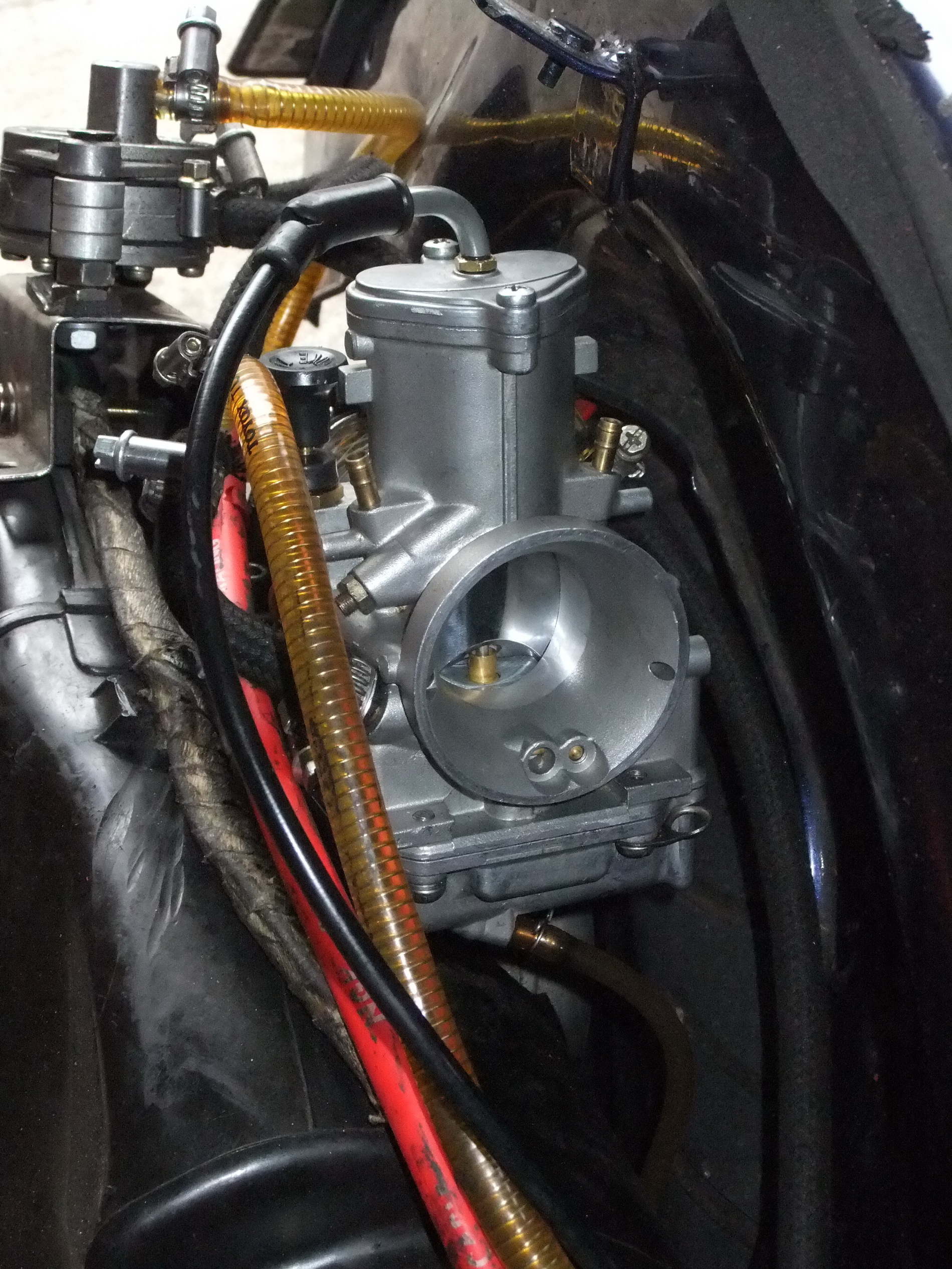

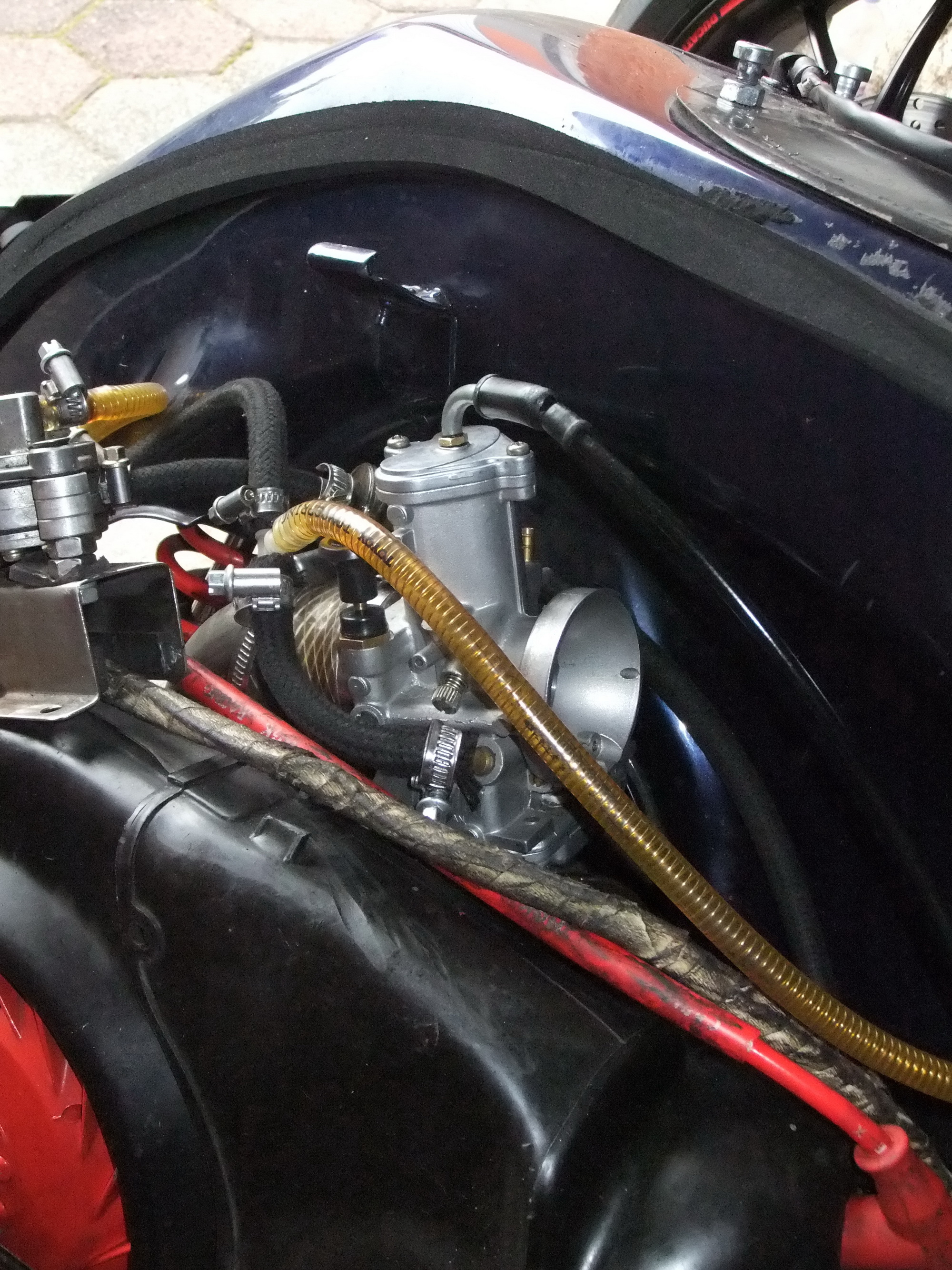

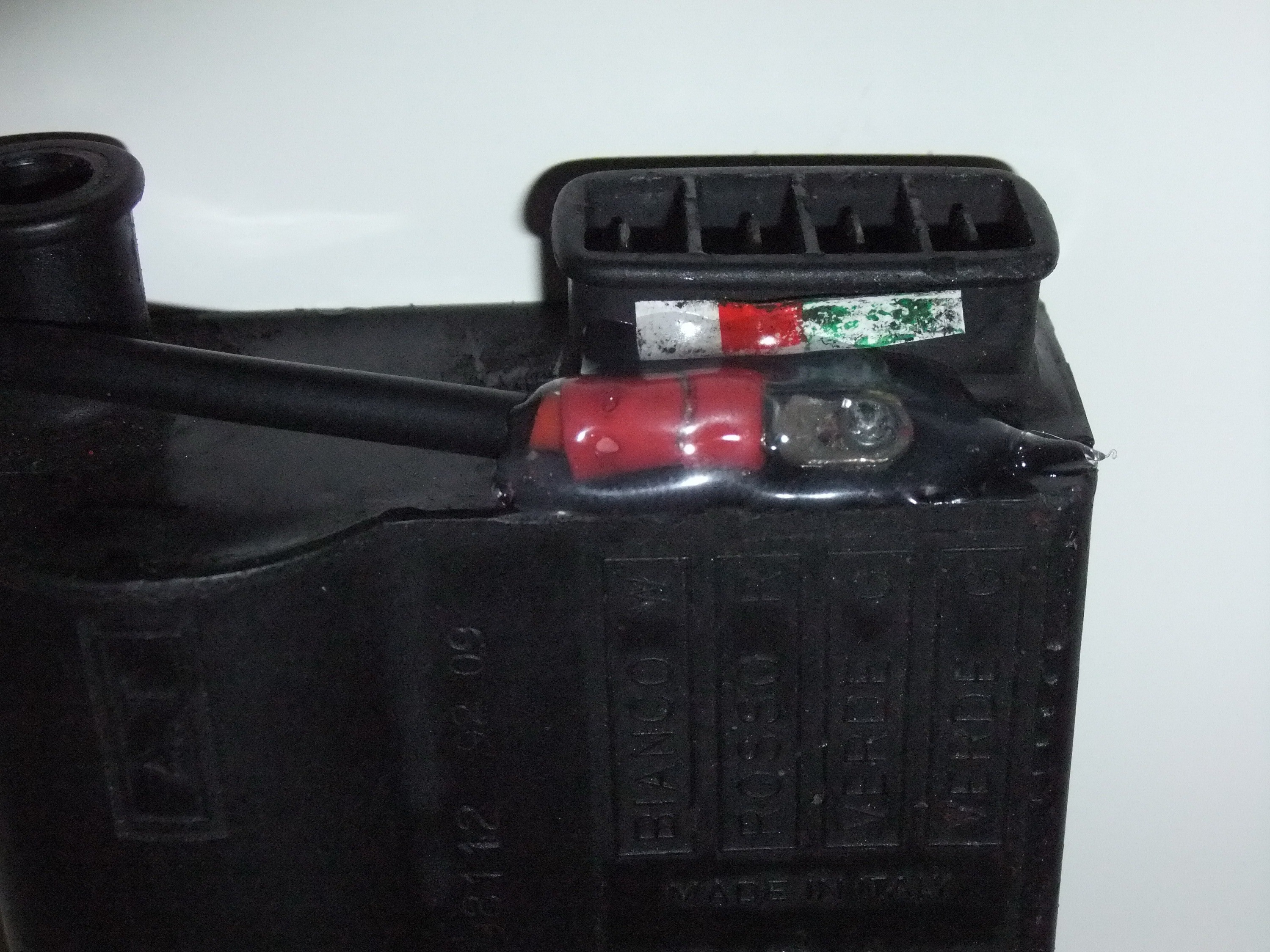

Laser Geschrieben 14. Juli 2011 Autor Teilen Geschrieben 14. Juli 2011 (bearbeitet) So weiter geht es.Black Box repariert. War einfacher als ich dachte.Sollte nun halten. Gleich montieren und dann mal ne Probefahrt, sofern es das Wetter zulässt.Bin aber schon sehr gespannt. Bearbeitet 14. Juli 2011 von Laser Link zu diesem Kommentar Auf anderen Seiten teilen Mehr Optionen zum Teilen...
bloodmario Geschrieben 14. Juli 2011 Teilen Geschrieben 14. Juli 2011 So weiter geht es.Black Box repariert. War einfacher als ich dachte.Sollte nun halten. Gleich montieren und dann mal ne Probefahrt, sofern es das Wetter zulässt.Bin aber schon sehr gespannt.Gut gelöst!Bin mal gespannt wad das Popmeter sagt Link zu diesem Kommentar Auf anderen Seiten teilen Mehr Optionen zum Teilen...

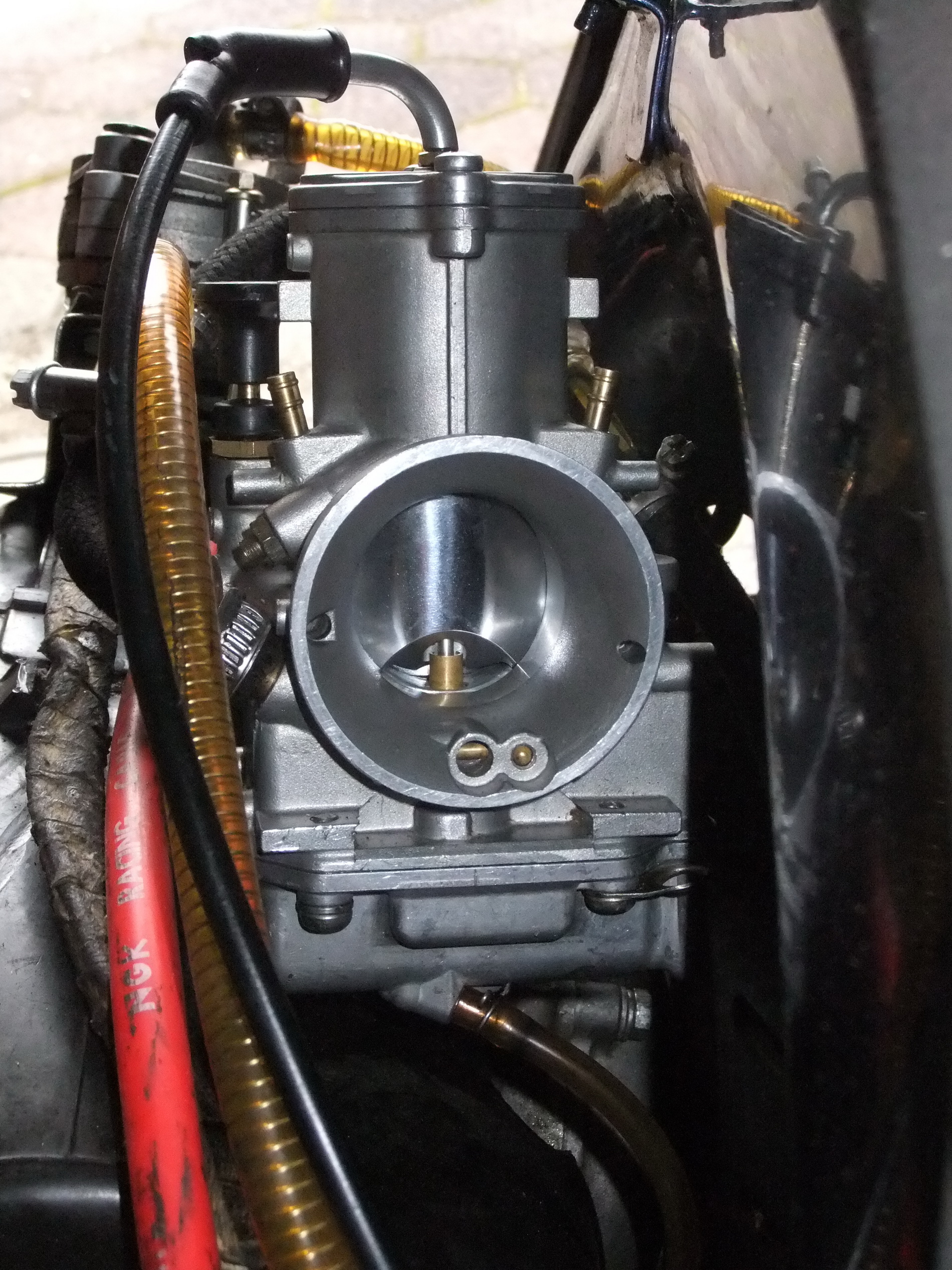

Laser Geschrieben 14. Juli 2011 Autor Teilen Geschrieben 14. Juli 2011 Frag mich mal Ist ja "nur" der 34iger. Versuche gleich mal den 36iger auf den Stutzen zu pröckeln.Ist ca 2mm grösser vom Anschluss her. Der 34iger flutschte aber so drauf.Genial finde ich, dass die Gehäuse alle gleich groß sind Ich werde berichten Link zu diesem Kommentar Auf anderen Seiten teilen Mehr Optionen zum Teilen...

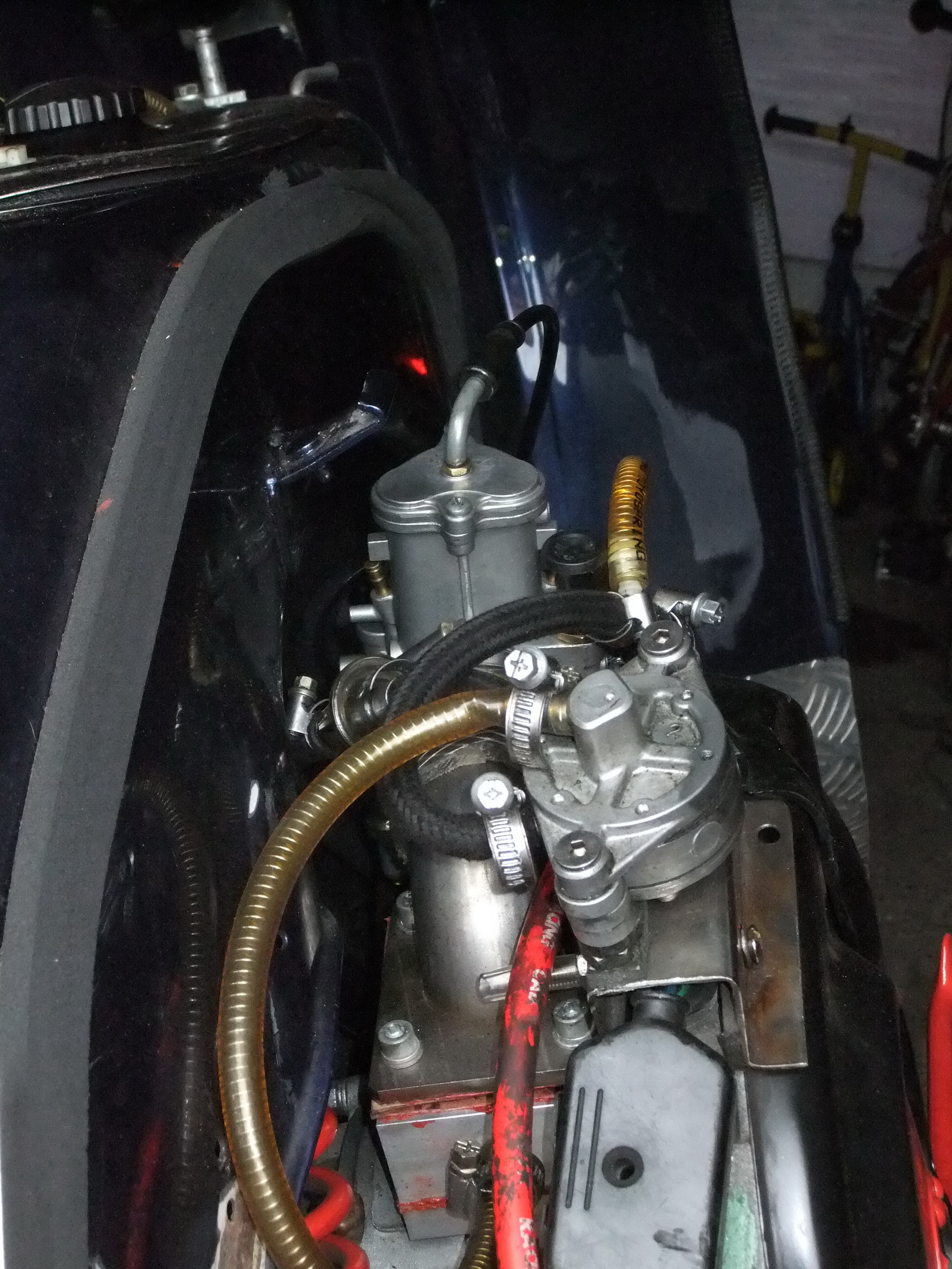

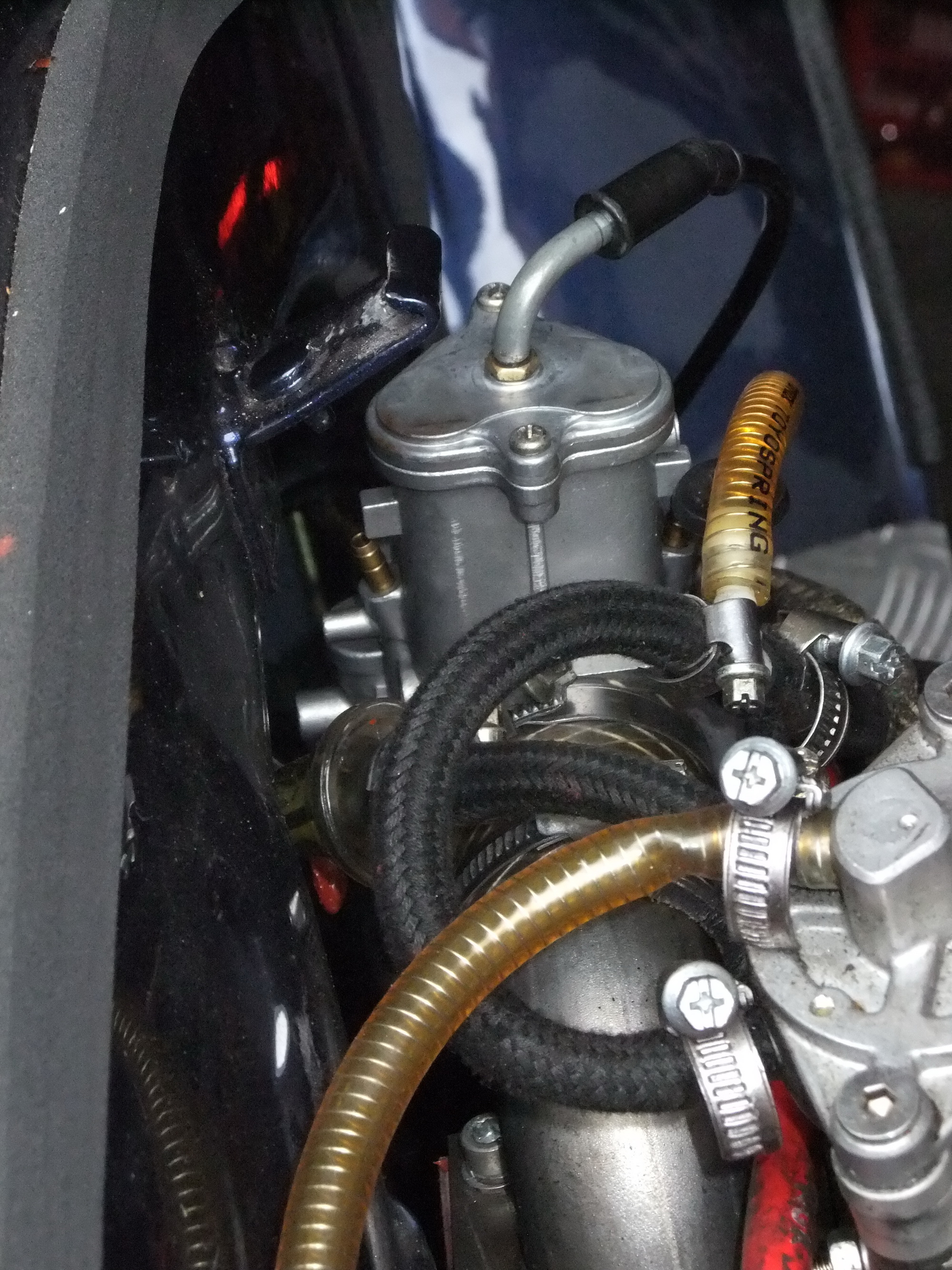

Laser Geschrieben 14. Juli 2011 Autor Teilen Geschrieben 14. Juli 2011 (bearbeitet) So weiter geht es.Erste Probefahrt gemacht. Der 34iger hängt echt gut am Gas, dreht sauber hoch ohne sich zu verschlucken.Vom Ansprechverhalten ein wenig besser als mein Keihin, wobei ich da denke, dass der nicht wirklich optimal eingestellt war.Seis drum, ging echt gut nach vorne, Motor drehte sauber hoch und aus. Kein Klingeln, Magerruckeln oder sonst was in der Richtung.Vieleicht ein wenig fett bis 1/4 Gas.Würde sagen, von der Endleistung wie der Keihin.Bedüst war er wie folgt:HD 350LLD 40Schieber 2,5Nadel 6GL-67-61Zurück zur Garage und versucht den 36iger drauf zu bekommen, und siehe da, es ging. Sitzt schön stramm drinn. Der 38iger wird nicht passen, aber egal.Flux den Gaszug umgewechselt, Benzinschlauch drauf und angekickt. Direkt nach dem ersten Kick war er da, und was soll ich sagen, der war einfach um einiges spontaner beim Gas geben.Das gleiche Bild beim Fahren,spürbar mehr Kraft über den gesamten Drehzahlbereich. Ich war echt überrascht. Bedüsung ist so wie er ankam, nur die HD was größer. Reine Vorsichtsmaßnahme Auch hier kein Klingeln, Magerruckeln, Verschlucken. Saubere Gasannahme.Bedüst wie folgt:HD 350LLD 40Schieber 6.5Nadel 6DHY53-75Hier mal ein paar Fotos von dem 36iger und dem dazugehörigen Roller.Konnte leider nicht weiter testen, da mir der Gaszug gerissen ist Aberich bleibe dran, und wenn es möglich ist, kommt er alsbald auf die Rolle. Bearbeitet 14. Juli 2011 von Laser Link zu diesem Kommentar Auf anderen Seiten teilen Mehr Optionen zum Teilen...

Laser Geschrieben 16. Juli 2011 Autor Teilen Geschrieben 16. Juli 2011 So weiter geht es.Das Gaszug Problem gelöst.Und heute mal länger was Feuer gegeben.Ist noch um einiges zu mager im HD Bereich und das trotz 350 HD.Nadel kann auch noch was höher gehängt werden ist im Bereich 1/2-3/4 auch noch zu mager.LLD kann wohl auch noch auf 45 hoch. Werd ich morgen mal antesten, heute leider keine Zeit mehr.Vom Popomeer aber würde ich sagen mehr Kraft als vorher mit dem 35iger KeihinAS.Das lässt hoffen. Link zu diesem Kommentar Auf anderen Seiten teilen Mehr Optionen zum Teilen...
