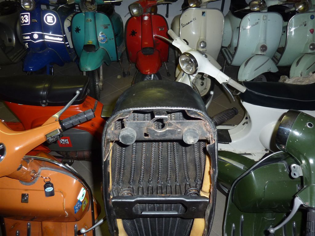

Bernd du hast recht - bleib bei der originalen Sitzbank
- eigentlich würde sich in diesem Fall für mich diese Frag gar nicht stellen.
Also ich war grad im beheiztem Keller und bin auf mehreren Rollern probe gesessen:
Rally 200 - extrem komfortabel
125 TS - komfortabel
160 GT - ist auch ganz OK (ist zwar der Rally Bank stark nachempfunden aber eben nicht so weich)
immerhin haben die alten Modelle alle eine Sitzbankfederung - im Gegensatz zu Sitzbänken aus dem Zubehörregal od. der neueren PX Modelle
- ich würd ev. den Schaumgummi unterhalb des Sitzbezugs austauschen - das bringt meist auch schon was!

Meine GT Sitzbank hat keine Federn drin, nur Schaumgummi, der Heli hat auch
gemeint die ist ziemlich weich...
zustimmung. vielleicht zusätzlich die federn um 1-2 windungen kürzen und schon kannst du deinen faltena.... wieder angenehm betten, herr k. alias motovespa-flüsterer :thumbsdown:
Das empfehle ich dringend, habe letztes Jahr die Finnlandtour mit einer originalen Rally Bank zurückgelegt und selbst bei kleinen Etappen (300 km/d) brannte mir so der Arsch, dass ich ne Kippe dran hätte anzünden können!
Schau, dass Du die 160er Bank mit einem gescheiten Schaumstoff (der Gravedigger hatte da sowas....) polsterst, dann fährst Du meiner Ansicht nach am besten! :thumbsdown:
also ich würd aufpassen mit dem Federn kürzen!

also meine GT Bank ist unten zu und hat glaube ich keine Federn, ich
kann leider kein Foto machen weil die schon beim Sattler ist ..
Aber die ist weich wie ein CuP D Hänger ...
Die nicht mehr erhältlich geglaubten Längsfedern der
Sitzbänke gibt es mittlerweile wieder.
Alternativ nach alten Sonnenliegen Ausschau halten.
Damit hat der Steffen schon gute Erfahrungen gemacht.
:thumbsdown: ja ja Bernd in deiner Tiefgarage fühl ich mich wie zuhause - nur etwas kälter.
also deine Sitzbank sieht eigentlich aus wie meine - würd mich wundern wenn die keine Federn hat!
Jedenfalls siehts so aus dass der Schaumgummi platt sein könnte und da bringt ein neuer schon einiges
vor allem keine Sauerei mehr vom aufgelösten Schaum der immer runterbröselt...
ja und deine sieht vorne und hinten richtig durchgesessen aus im vergleich zu meiner!
